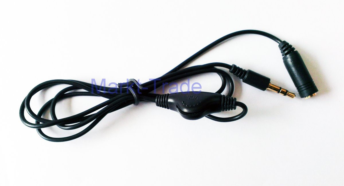

Hallo Zusammen, ich suche einen Hersteller oder Schaltplan für eine Dämfungsglied für Kopfhörer. Früher gabs das mal bei Amazon, aber die haben's nicht mehr. Wer kann mir helfen? Danke im Voraus |

Es kommt drauf an, was du damit vor hast. Willst du den Pegel (Spannungsteiler)verringern, oder einzelne Frequenzbereiche(Saugkreis) ? Ersteres wird als passives Element nicht alzu gut klappen, aufgrund des Impedanzbuckels (bei normalen dynamischen - bei Magnetostaten wiederrum wohl). |

Hallo, ich versuche meine laienhafte Beschreibungzu konkretisieren: Ich möchte einen Kopfhörer an ein Smartphone anschliessen. Aber das Grundrauschen des Smartphones stört mich. Wenn ich lauter stelle stört das nicht - und damit es im Kopfhörer nicht so laut wird wollte ich diese wieder dämpfen. Verständlich?? |

also keine mehrweger. das ist schonmal gut. nen schaltplan brauchst du nicht. nimm einfach mal nen billigen widerstand und löte ihn in reihe. 47ohm würd ich mal für den anfang testen. |

Ich würde zwei Widerstände nehmen. Sonst klingt es auf einem Kanal zu unausgewogen. Bei 47Ohm issa abba schon heftig leiser. Besser 22 Ohm. |

ich kenn ja den kh nicht... 10 sind idr zu wenig und 100 zu viel. der rest ist ausprobieren... |
