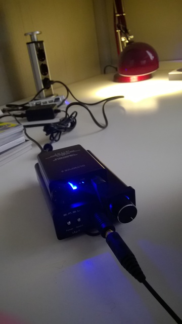

Hallo. Zuerst zu meiner Person. Hatte bisher keine Berührungspunkte zu Kopfhörern und ausserdem relativ schlechte Ohren mit Tinnitus. Ich habe vor ca 14 Tagen einen MMX300 von Beyerdynamic gekauft (Headset wegen Xbox). Jedoch kam an meinem Notebook pegelseitig wenig Freude auf Klang fand ich schon toll. Im Büro steht zudem n Rotel RSX1065 der zwar Pegel kann, aber leider kein KH-Anschluss hat. Also nach ein wenig googeln n FiiO E10k Link gekauft.Der hatte zwar mehr Pegel - Klang aber auch irgendwie anstrengend dabei. Ich wusste nicht ob es an der Digital Endstufe oder an der integrierten USB-Soundkarte lag. Also weiter gegoogelt und einen S.M.S.L sAp II PRO Link bestellt.Der kam dann gestern. Alternativ an die Notebooksoundkarte angeschlossen war ich aber auch nicht so richtig überzeugt, hatte aber zumindest den Eindruck das das Gerät pegelfester ist. Nach langem rumprobieren kam ich dann zu der Erkenntnis, das es sich am besten anhört, wenn ich den FiiO anschliesse und über dessen verstärkten Kopfhöreranschluss den SMSL anschliesse und dessen Signal weiter verstärke. Bin ich aufm Holzweg? Hat das schon mal jemand probiert? Gibt es für das Geld in Summe evtl ein Gerät das beide ersetzen bzw übertreffen kann? Entscheidend für Pegelfestigkeit sind doch jetzt die addierten Ausgangsleistungen von 1200 MW, richtig? Danke und sorry das der Text so lang geworden ist. Micha |

vermutlich meinst Du den erreichbaren Pegel (?), mit Pegelfestigkeit ist die dauerhafte Belastbarkeit gemeint. Ausgangsleistungen addieren sich nicht, es bleibt bei der Leistung des "letzten" Geräts - die vorgeschalteten Geräte sorgen lediglich für eine höhere Eingangsspannung am letzten Gerät.Für den erreichbaren Pegel sind die Ausgangsleistung des Verstärkers und der Wirkungsgrad der Lautsprecher entscheidend. Viele Grüße |

Also komplett aufdrehen geht eh nicht. Der SMSL alleine scheppert ab Potistellung 11Uhr und der FiiO zischelt wenns Richtung 100% geht. Hab jetzt nochmal alle Kombis durch. Am schlechtesten ist Notebook direkt. Einfach zu wenig Pegel. Dann der SMSL an der Notebook-Klinke als Verstärker könnte mehr Pegel, aber der Bass scheppert dann sehr schnell. FiiO is schon besser - aber bei 100% wo der Pegel stimmt wird er nervig. Am besten immer noch FiiO mit nachgeschaltetem SMLS an dessen Kopfhöreranschluss plus Gain. Und ja , ich bin totaler Laie- keine Frage - wär toll gewesen wenn jemand das hier hätte testen können mit Erfahrung und evtl nem Alternativvorschlag für dieses Gebastel - sag ich mal. |
