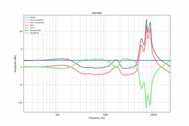

![]() Nach viel hin und her habe ich die perfekte EQ Einstellung für die IE900 gefunden. Ich muss sagen das diese Kopfhörer echt absolut unbrauchbar sind ohne EQ. Der Frequenzgang ist schon Grottenschlecht für den Preis... Aber sobald man EQed. Meine Güte was für ein göttlicher Genuss. Bühne, 100%-Detail, bass kicks ass! Ich habe nie so smoothen Pink-Noise gehört. Diese 5-8khz Region macht einfach alles kaputt :(. Disclaimer: Dieses Profil ist perfekt für meine Ohren (!). Am besten etwas mit den Bändern spielen um es für die eigenen Ohren zu optimieren. Klar ist das diese spitzen in der 5-8k Region runter müssen. Wie weit runter und wo die Spitzen genau sitzen ist von Ohr zu Ohr sicher verschieden. Auf das Profil bin ich durch Messungen und anschließenden anpassen mit dem Ohr gekommen. Dabei benutze ich Sinustöne, Pink Noise sowie Referenztracks. Wichtig auch zu wissen ist das dieser Profil für shallow insertion ausgelegt ist. Für mich ist der Seal am besten wenn man die Medium-Stöpsel gerade so die Ohreingänge "küssen lässt". So sitzen die Hörer bei mir auch total stabil und mega angenehm. Besser auch ein leichteres ersatzkabel kaufen! Dieses eignet sich super um die Kabelgeräusche zu entfernen: https://de.aliexpress.com/item/1005004559774295.html EQ Profil für die Smartphone App Wavelet https://mega.nz/file...NY3cH5AGwUuDTSr2zT8wEQ Profil für MathAudio Headphone EQ (Stereo) https://mega.nz/file...x919y8KWmCvzS356yWVUDatei für EQ-APO poste ich später. [Beitrag von 480billion am 03. Jun 2023, 01:50 bearbeitet] |
