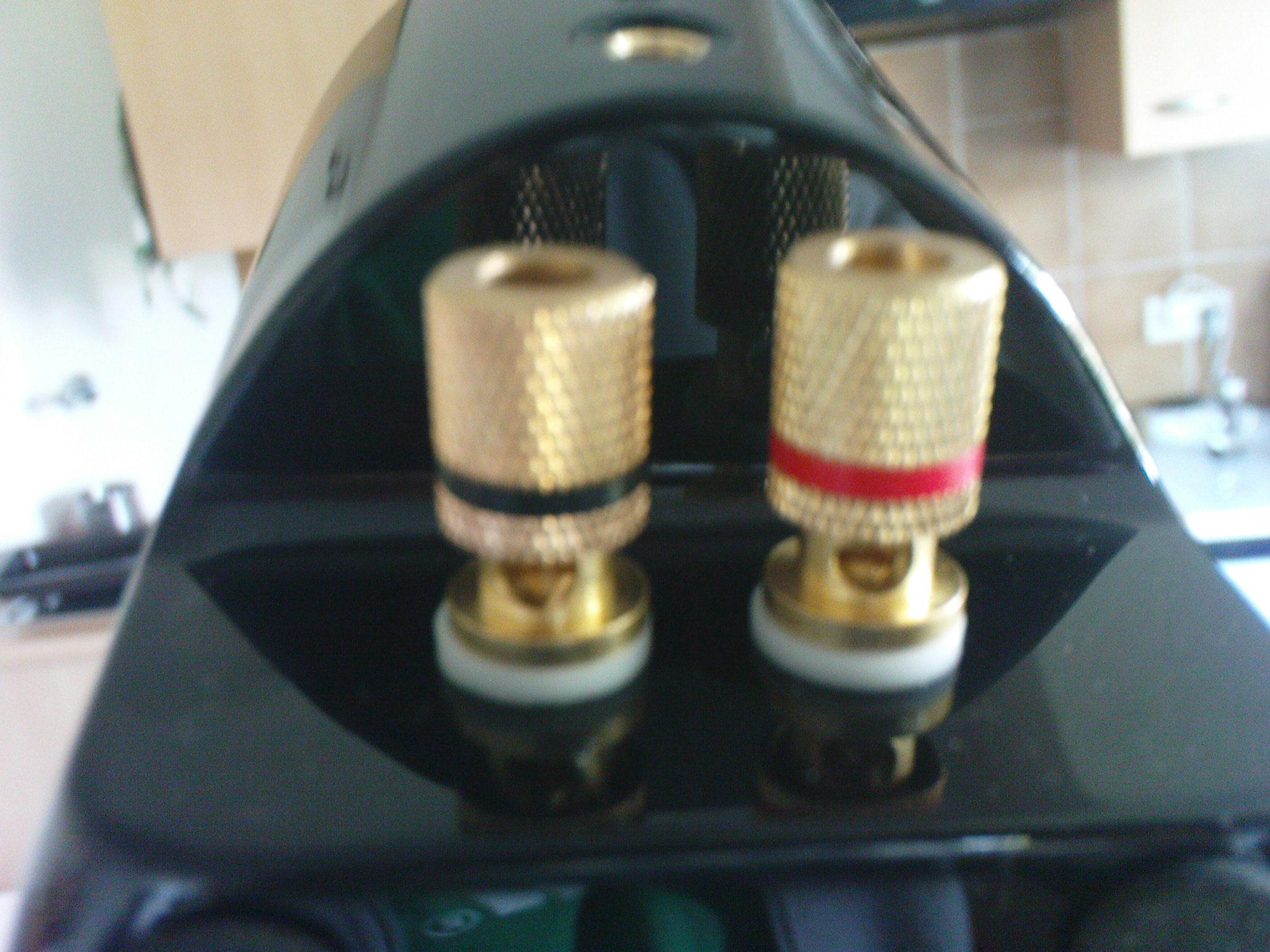

Hallo Zusammen, für manche mag es komisch vorkommen, aber es gibt auch Frauen die guten Sound haben wollen Ich habe mich selber im Internet informiert und habe mir schließlich für die Boxen von Teufel (Kompackt 30) entschieden. Als receiver wählte ich von Yahaha RX-V367 Ich muss gestehen vom anschließen habe ich 0 Ahnung, also ging ich zum Saturn und lies mich beraten. Folgendes kaufte ich mir: 15m oehlbach 1048 LS 2x2,50 oehlback NF Y-Adapter(für den Tuner zum Receiver) G&BL HDMI Kabel (TV zum receiver) Ich habe nun folgendes Problem: Ich habe bereits den Subwoofer und den LED richtig an den Receiver angeschlossen. Das zurechtschneiden der Kabel für die Boxen ging auch noch recht einfach, aber ich weis 1. nicht welches von den beiden STrängen der + ist und 2 Wie man die korrekt bei den Teufel Boxen hinten anschließt. Ich habe nun einfach die Goldenen Enden bei der Box hochgeschraubt und das Kabel durch das Loch geschoben und wieder runtergeschraubt, ist das richtig? Wenn man das + Kabel nicht ins Rote sondern ins weisse schiebt, geht dann was kaputt? Wäre nett wenn mir jemand helfen könnte! Vielen Dank im voraus, Liebe Grüße Sarah ________ Komm schon Opa essen! Komm schon Opa, Essen! Satzzeichen können Leben retten! |

Nein, nur bewegen sich die Lautsprecher in die andere Richtung - was nicht gut für den Klang ist.
Bei jedem LS-Kabel ist ein Strang durch Beschriftung oder farbliche Markierung vom anderen zu unterscheiden. Also Merken wo der gekennzeichnete angeschlossen wurde und an der anderen Seite genau so anschliessen. Dabei ist es natürlich egal, welchen Strang man sich für +/- aussucht, da beide das gleiche Kabel drin haben. |

Danke für die shcnelle Antwort! Theoretisch müsste ich doch schon was hören wenn ich nur Center, und die beiden front boxen + subwoofer angeschlossen habe oder? Ich habe alles angeschlossen aber der Ton wird immer noch über den TV abgespielt. Schaut euch mal das Bild an was ich hochegalden habe, da kommen doch einfach die Kupferdrähte rein und das wird wieder runtergeschraubt oder? http://666kb.com/i/bmu25p94m1q9kc7o7.jpg [Beitrag von Teufelchen_29 am 20. Sep 2010, 16:28 bearbeitet] |

Wenn du nichts hörst, hat das nichts mit falschem Anschluss an den Boxen zu tun. Ähhh, die Kabel hast du aber an den Enden abisoliert Wenn dem so ist: Wie sind nun TV und Receiver konkret verkabelt? Ach so: Über HDMI geht TON vom TV zum Receiver erst bei neusten und dafür geeignete Geräte. Ansonsten braucht es eine gesonderte Audioverkabelung. Hängt von den Anschlüssen des TV ab. Ist der TV eingestellt, dass er auch Ton nach draussen gibt. Ist am Receiver auch der TV als Quelle gewählt. |

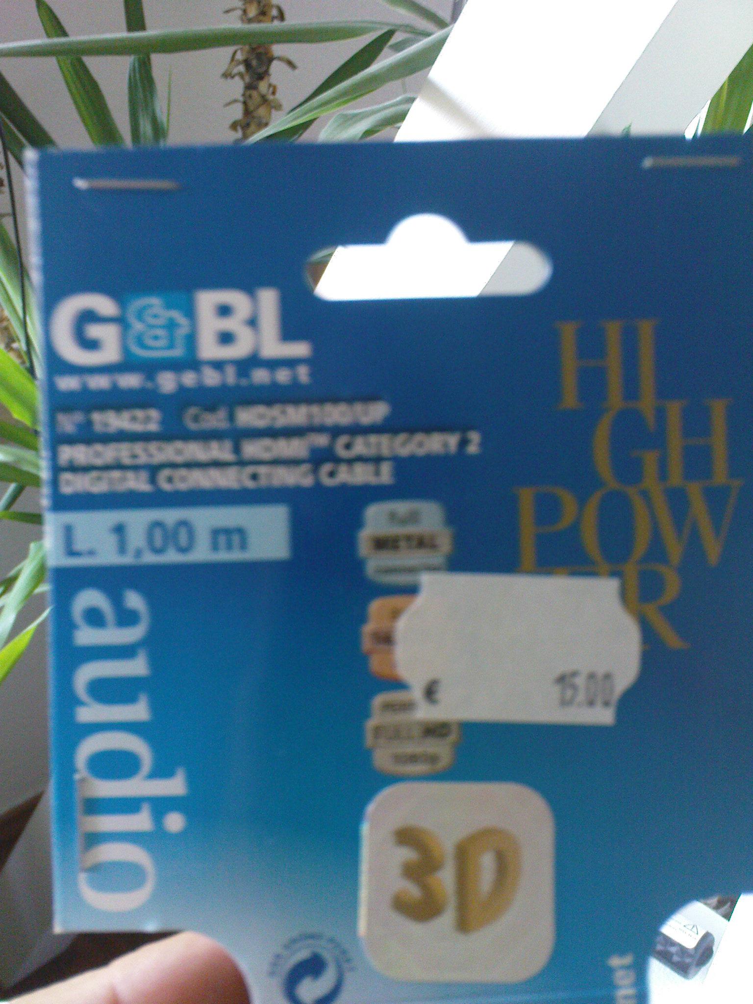

Ja die Kabel sind abisoliert TV ein LED von LG 42 SL9500 ist mit dem Reviever über ein HDMI Kabel verbunden und zwar mit dem hier-> http://666kb.com/i/bmu2kduzqtys5wy53.jpgSollte doch klappen oder?
zu beiden, nein...da muss ich mal schauen wie das geht :/ also ich finde da keine Optionen zu :/ [Beitrag von Teufelchen_29 am 20. Sep 2010, 16:51 bearbeitet] |
dialektik
Inventar |
#6
erstellt: 20. Sep 2010, 16:56
Lt. tech. Daten gibt der TV keinen Ton über HDMI aus. Digital ginge eine Verbindung mit einem Optischen Kabel zum AVR. |
