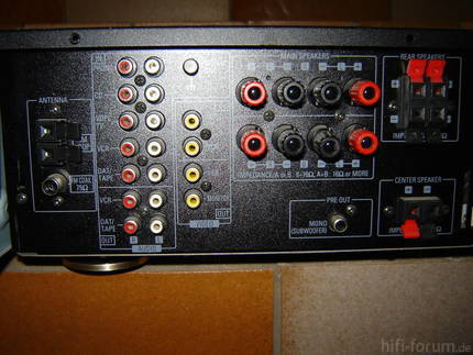

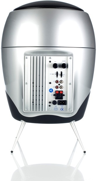

Hallo Leute, ich habe mir gerade die Bassbox und den Centerlautsprecher Cinepod von Scandyna gekauft. Jetzt würde ich beide gerne so optimal wie möglich an meinen DENON AVR-600RD Verstärker anschließen. Hier mal ein paar Bilder davon: Die Anschlüsse meines Verstärkers: ![]() Rückseite der Bassbox: ![]() Der Centerspeaker: ![]() Leider kenne ich mich im Anschluß dieser Boxen überhaupt nicht aus. Könntet ihr mir da evtl. weiter helfen. Momentan habe ich nur den center dran. Auf der Rückseite des cinepods gibt es 2 Anschlüsse (2x Rot-Schwarz), die ich zuerst mit einem 3cm langen Boxenkabel "gekoppelt" habe und dann mit einem Boxenkabel an dem Denonverstärker als Mainspeaker angeschlossen habe. Jetzt weiß ich nicht wie ich die bassbox am bestern anschließe schließe ich die als rear-speaker an? Auf der Rüxckseite der bassbox gibt es 2 anschlußmöglichkeiten: 1. eine art cinch-anschluß 2. 2x Rot-Schwarz anschlüsse, an denen mann diese normalen boxenkabel anschließen kann. Ich hätte auch alternativ noch von scandyna the dock. wenn es möglich wäre den verstärker zu umgehen, wäre das evtl. auch klasse. Ich hoffe ich habe alles genau genug beschrieben, freue mich uf eure antworten und schon mal vielen dank für eure hilfe. viele grüße jens |

Man nehme eine Y-Cinch Kabel und gehe vom AVR Buchse "PRE OUT - SUBWOOFER MONO" zu den beiden Cinchbuchsen mit der Bezeichnung IN (kann ich leider nicht auf dem Bild erkennen) am Subwoofer. |
