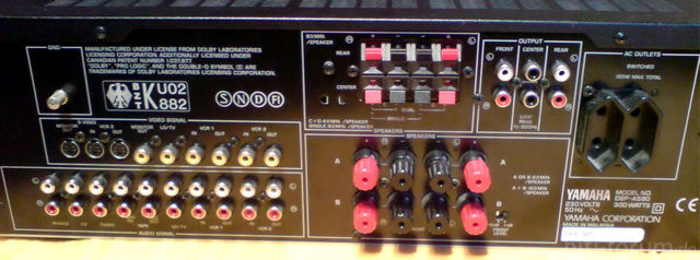

Hallo, ich habe jetzt schon unzählige Freds gelesen und immer noch nicht schlauer, irgendwie stehe ich auf der Leitung.Vielleicht könnt ihr mir helfen wo mein Denkfehler liegt. Ich habe einen Samsung TV LE40C630 mit einem Optischen Audio out, wie fast jeder. Dazu kommt ein Yamaha DSP-A590 der ja Theoretisch 5.1 kann, zumindest hat der die Anschlüsse. Hier mal ein Bild von der Rückseite ![]() So nun habt ihr mal alle Daten von mir und nun zum Problem. Das Problem ist ein alt bekanntes, ich weiß das ich mit Scart, D/A Wandler oder Klinke das Audio Signal abgreifen kann und das funktioniert auch, da ich bisher im stereo Betrieb das ganze genutzt habe.Nur leider gehen mir die Dialoge in Filmen verloren.Also dachte ich, ich könnte einen Center dazu hängen und die Db erhöhen, wie es auch einige gemacht haben.Aber bevor ich einen Center kauf wollte ich wissen ob dies überhaupt geht, da Chinch ja immer Stereo ist.Nun Frage ich mich aber, da mein Verstärker ja nur Chinch hat(und meines wissens das Stereo ist) wie kann er überhaupt 5.1??? Anschlüsse hat er ja. Ich hoffe ihr versteht was ich meine bzw. will :-D Grüße |

Der Verstärker kann 5.1, vesteht aber kein Dolby Digital oder DTS. Sprich, ein anderes Gerät (z.B. DVD-Player) muss ihm das 5.1 dekodieren und dann sozusagen "mundgerecht" per 6 Monocinchkabeln weiterleiten. Digitale Signale kann der AVR nicht verarbeiten. Ich würde Dir raten, wenn Du ernsthaft Center und weitere Surroundlautsprecher kaufen willst, solltest Du Dir auch einen AVR aus diesem Jahrtausend gönnen... |

Ok, also Dolby Souround wäre noch möglich über die Passiv Boxenanschlüsse aber mehr auch nicht. Und da alle Filme aus diesem Jahrtausend DD oder DTS haben, bleibt nur Stereo Betrieb oder was neueres kaufen. Naja weiter Boxen nicht, hätte nur an einen Center gedacht, damit ich auch mal verstehe was die im Film Sagen, denn Lippenlesen ist nicht so meine Stärke. Eigentlich schade, denn er funktioniert immer Super trotz des Alters. Danke für deine schnelle Antwort ![]() Edit: Würde es für das Dialog Problem sinn machen neuer Boxen zu verwenden? Aktuell sind es 25 Jahre alte Boxen im Holzgehäuse [Beitrag von dererzengel am 30. Okt 2012, 22:11 bearbeitet] |
