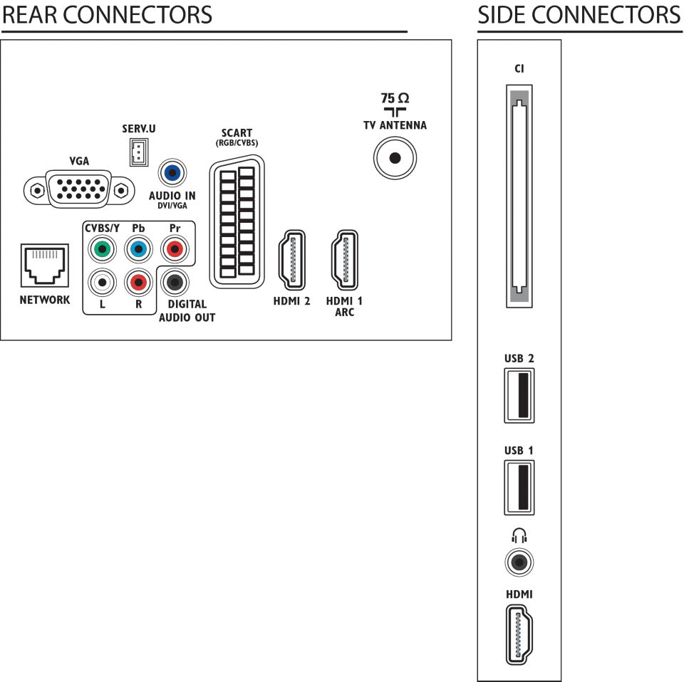

Hallo allerseits, versuche die ganze Zeit schon verzweifelt, den Ton vom Fernseher "Philips 37PFL3507H" aus dem Internetradio "IMPERIAL DABMAN i200 CD" zu bekommen. Nur es gelingt derweil nicht. Der Klinken-/Cinchkabel "Hama 00205260" wird dabei am analogen Audioausgang (rot/weiß) des Fernsehers angeschlossen und mit dem AUX-In des Radios verbunden. Habt Ihr eine Vorstellung darüber, warum es nicht klappt? Meine Vermutung liegt darin, dass dem Fernseher die Umleitung erst noch beigebracht werden müsste, was ich nicht gebacken bekomme. Dieser bekommt den Ton über HDMI vom SAT-Receiver! Beim Radio wäre bereits AUX als Betriebsmodus eingestellt. Beste Grüße, johnny9 [Beitrag von johnny9 am 01. Jan 2022, 17:42 bearbeitet] |

Weil dein vermeintlicher Audio-Ausgang am TV ein Audio-EINgang ist. |

Ich danke Dir vielmals! Jetzt wo Du es sagst, machst Du mich ganz verlegen Soweit hatte ich mangels entsprechendem Horizonts nicht gedacht, da ich nur auf Bezeichnungen wie "IN" oder "OUT" fokussiert war, die an dem Anschluss nicht zu finden waren. Sämtliche Anschlüsse des Fernsehers sieht man hier: https://images.phili...1?$jpglarge$&wid=960Wenn man aktuell kein Kabel vom koaxialen Digital-OUT des Fernsehers zum AUX-IN des Radios hat, kann man dann zur Umsetzung meines Vorhabens über ein Klinkenkabel die Kopfhörerbuchse des Fernsehers (an den Seiten-Anschlüssen) mit der Kopfhörerbuchse des Radios verbinden? Und was man es eigentlich für einen Unterschied, ob man den Fernseher dann nicht mit der Kopfhörerbuchse verbindet, sondern stattdessen mit dem AUX-In des Radios? [Beitrag von johnny9 am 01. Jan 2022, 19:28 bearbeitet] |

Kopfhörerbuchse des TV auf Aux-in des Radios sollte gehen. |

oder ein DA-Wandler für den digitalen Ausgang, ich würde es aber auch zuerst mit der Kopfhörerbuchse versuchen, die sollte zudem regelbar sein |

Line-out des Radio ist Festpegel von vielleicht 1 Volt für Endverstärker oder Aufnahmegeräte, Kopfhöreranschluss sollte klar sein. Wenn das Radio keinen digitalen Eingang hat, brauchst du einen Digital/Analog-Wandler vom Digitalausgang des TV,um Ton zu haben. An der Kopfhörerbuchse des TV dagegen hast du schon ein Analogsignal regelbar vorliegen. |

TV Anschluss Kopfhörer > Radio AUX in zB Kabel: Syncwire Aux Kabel 3.5mm Audio Kabel - 1m Klinkenkabel für Kopfhörer, Apple iPhone iPod iPad, Echo Dot, Heim/KFZ Stereoanlagen, Smartphones, MP3 Player und Mehr - Nylon https://www.amazon.d...J89W22XDNNT6D0BQAQP1Wozu eigentlich der Aufwand...das Radio wird doch auch nicht besser als der TV klingen.... [Beitrag von KarstenL am 01. Jan 2022, 21:17 bearbeitet] |
