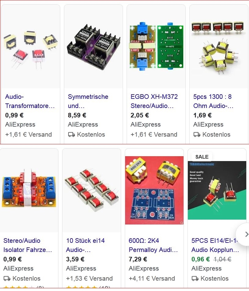

Outdoorliving_
#14 erstellt: 17. Sep 2025, 18:42
Was außer "Trafos" soll denn drinn sein wenn du ne galvanische Trennung haben willst?
Im Jahr2025?
z.B: Optokopler? Oder mehrere verschiedene Trafos um mehrere Frequenzbereiche abzudecken?
Für 50 Euro bekommt man einen neuen DVD Player.
Oder 2 Mini Trafos im schicken Alu Gehäuse?
Also sind in allen Massetrennern die gleichen low cost Trafos drin?
https://s1.directupload.eu/images/250917/czub9n5l.jpg
https://www.directupload.eu/file/d/9045/czub9n5l_jpg.htm
[Beitrag von Outdoorliving_ am 17. Sep 2025, 18:47 bearbeitet]
rat666
#15 erstellt: 17. Sep 2025, 19:06
Optokoppler würdest du an der benötigten externen Stromversorgung erkennen, Optokoppler bedeuten aber nicht automatisch bessere Qualität.
Ansonsten ist an den "Trafos" nix schlechtes, wenn die Qualität stimmt. Weshalb sie auch noch immer verwendet werden.
Übertrager (Trafos) werden in vielen Bereichen eingesetzt wo eine galvanische Trennung benötigt wird oder Spannungen transformiert werden (z.B. in Röhrenendstufen)
Die Qualität erkennst du aber nicht anhand von Bildern sondern durch Messdiagramme, wo wir wieder am Anfang wären.
[Beitrag von rat666 am 17. Sep 2025, 19:15 bearbeitet]

#16 erstellt: 17. Sep 2025, 20:06
Outdoorliving_ (Beitrag #14) schrieb:
Im Jahr2025?
Liest du dir die Links, die man dir postet, eigentlich auch mal durch. Hättest du das gemacht, hättest du gesehen, dass das mit dem Optokoppler nicht so einfach ist. Optokoppler geht nur aktiv. Das heißt, du brauchst einen Wandler von analog auf optisch, dann den Optokoppler und ein Wandler zurück auf analog. Weiterhin muss das Ganze mit Spannung versorgt werden. Somit brauchst du noch ein Netzteil und dann noch eine DC/DC-Wandler mit galvanischer Trennung. Das Ganze wird nicht billiger sein als HD400 Übertrager, der 17,- € kostet.
Liest du dir die Links, die man dir postet auch mal durch. In einem wurde so ein low cost Trafo mit dem HD400 Übertrager verglichen. Nun, es soll ja Leute geben, die gehen nur nach Geiz ist geil und hauptsächlich optisch schönes Alugehäuse.
Gruß
Uwe

Fast witzig wäre, wäre es nicht so traurig das es denen nicht mal zu blöd ist auf die Dinger Eingang und Ausgang zu schreiben ?????
Umso verzweifelter jetzt jemand versucht den Preis für 2 Mini Trafos und 4 Cinch Buchsen und ein kleines Gehäuse zu rechtfertigen um lachhafter wird es, im Ernst,
Die Frage steckt in den Dingern immer nur dieser Billig Trafo drin ist nun wohl mit Ja beantwortet?
Und Ja, ich bin nun ziermlich überzeugt die sind alle nixig...

Aber es gibt bestimmt richtig viele gute Argumente für die 5 Cent Trafos
Und dann fragen sich einige warum wirklich jedes Technologieprojekt in Deutschland krachend scheitert wenn unsere Ingenieure wirklich versuchen sowas zu rechtfertigen.
Sehr sehr geil. Ich kann mich nicht erinnern wann mich Antworten in einem Forum so erheitert haben.
Aber ich habe was gelernt, sohndesmars ist Ingenieur und Ed Hardys packen jetzt den Dunning-Kruger aus.
Jetzt mal im Ernst, ja die Antwort auf meine Frage ist beantwortet, auch in den teurern Filter sind nur diese billigen Low Tech Bauteile drin,
Das war alles was ich wissen und sehen wollte.
Und die Frage nach den Bilder, ja es hätte auch sein können das hochwertige Spulenübertrager drin wären aber sind es halt nicht.
