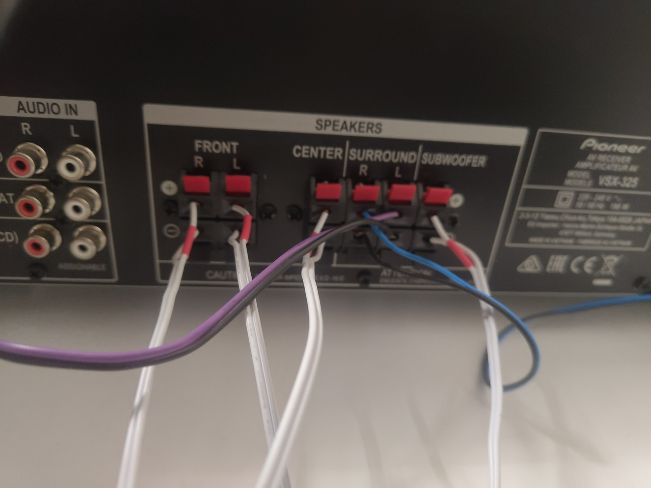

null verkabelung null verkabelunghabe kein ton bei 2 hinteren lautsprecher auch mit der ch suche der kanäle kein ton alle anderen lauffen

IMMER alle Komponenten benennen die verwendet werden. Welche LS werden verwendet welcher Sub wird verwendet ?? Hast du schon mal die Front LS mit den SR Lautsprechern vertauscht (Anschlüsse) ?? kommt da denn ein Ton raus ?? |

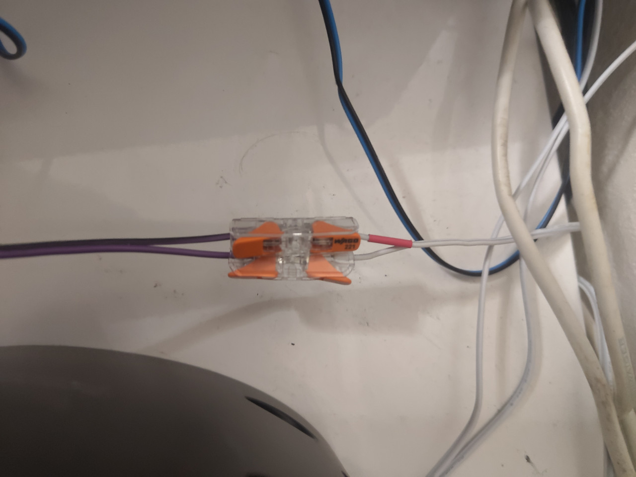

Die beiden Wago-Klemmen sind nicht geschlossen. Du hast womöglich die Isolierung mit eingeklemmt. Ansonsten mal funktionierende Lautsprecher mit nicht funktionierenden tauschen und berichten. [Beitrag von BassTrap am 31. Dez 2025, 00:33 bearbeitet] |

hatte die Anschlüsse vertauscht , ist doch besser zu zweit an die sache rangehen als alleine ES FUNKTIONIERT Danke euch das ihr helffen wolltet . |
