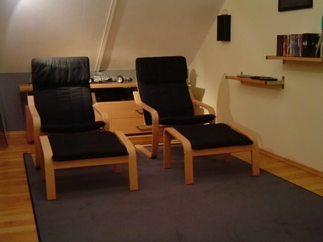

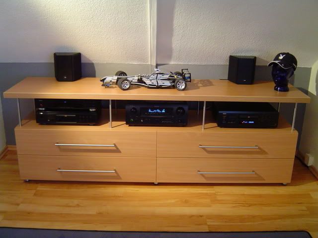

Könnte ich morgen tun, hab aber einen 2308, denke aber das, das ähnlich sein wird. Der AVR steht im Kino ,deshalb erst morgen . Mein Kino: http://i184.photobucket.com/albums/x4/trxhool/DSC02497.jpg http://i184.photobucket.com/albums/x4/trxhool/DSC02383.jpg http://i184.photobucket.com/albums/x4/trxhool/DSC02346.jpg http://i184.photobucket.com/albums/x4/trxhool/DSC02333.jpg |
