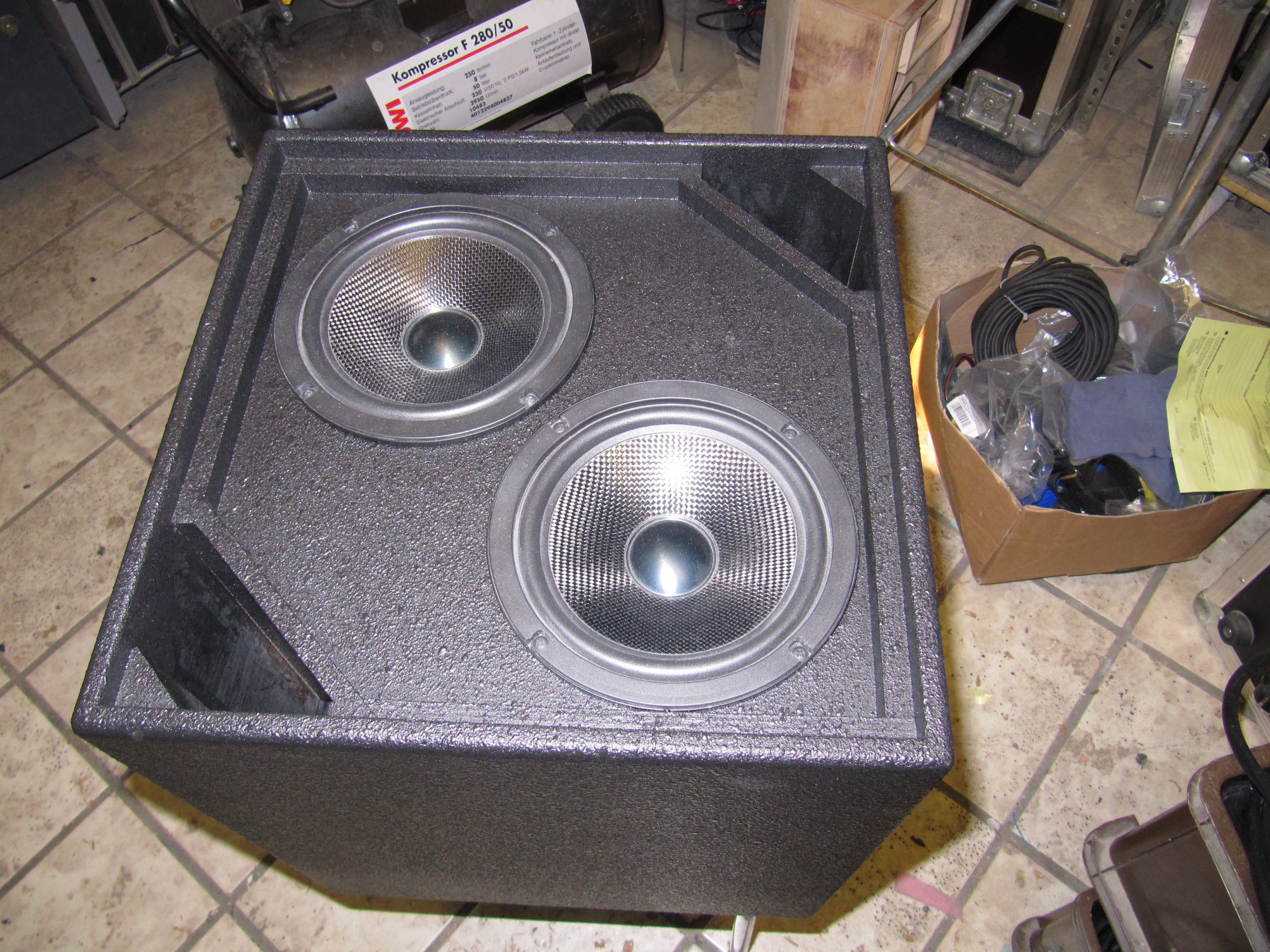

Dj_Soundforce
Stammgast |
#1
erstellt: 04. Aug 2014, 11:25
Servus zusammen, Bin mal wieder am überlegen und Planen einer neuen mobilen Box. Bei uns fängt in einem halben Jahr wieder die Fasnet ( sowas wie Karneval nur besser ) an und deshalb brauchen wir wieder eine Box bzw die alte zu ersetzen. Die Bisherige Box war mein Partycube welche ein 25x25x25cm Würfel war in dem ein Kinder MA 700 Verstärker verbaut ist und ein Visaton BG 17. Die ganze Geschichte wurde mit einer 7,2A Bleigelbatterie betrieben. Leider war der Würfel trotz Umhängeriemen nicht so wirklich angenehm zu tragen und auch der Bass war mehr so lala. Die Ansprüche an die neue Box wären: - Laufzeit ca 10h oder auch mehr - Guter Pegel! Wichtig - Leicht trasportabel ( Rucksack,Trolley?) - Jeder sollte die Box laden können also internes Ladegerät - Etwas mehr Bass Die Box sollte von den Abmessungen relativ kompakt sein Da sie mit in den Bus genommen werden muss!! wo sie entweder im Gang oder auf einem Sitzplatz untergebracht werden muss. Die Hauptsächliche Anwendung findet im Bus Statt aber sie wird evtl auch mal vor dem Bus eingesetzt wo dann Pegel gefragt ist und eher weniger bass. Richtigen Tiefbass erwarte ich nicht aber man sollte einen schönen satten vollen Klang erhalten. Was könnt ihr mir da Empfehlen? hat jemand schon ein ähnliches Projekt gebaut und es gibt evtl Bauberichte oder Bilder zum Inspirieren? LG |

#11
erstellt: 05. Sep 2014, 21:04
So kiste ist fertig mit visaton bg 20, kinter, 7.2 ah akku, und 330uf elko in Reihe in einem Gehäuse mit den innenmaßen. 20 x 25 x 32 cm. Ich bin leider echt enttäuscht doch etwas arg enttäuscht da ich viel Arbeit in die Kiste gesteckt habe. Der bg 20 verzerrt relativ früh bei einem Pegel wo der bg 17 nicht verzerrt. An was kann das ganze liegen? Selbst wenn der bass am kinter fast ganz raus ist verzerrt er relativ stark die bässen und ich bin echt am überlegen ob ich nicht doch lieber den bg 17 verwenden soll. Bilder folgen |
zykooo
Inventar |
#12
erstellt: 05. Sep 2014, 21:16
Amp verpolt? Kondensator verpolt? Chassis eingespielt? Gehäusesimulation parat? Und du hast Amp, Akku und einen BG20 in der Kiste, d.h. in 16l Brutto, wahrscheinlich eher 14-15l netto... Das ist zu wenig, um Bässe zu erwarten. |

erstellt: 06. Sep 2014, 22:32
Also der bg 20 ist noch nicht eingespielt da er noch neu ist das Gehäuse hat nachgerechnet ca 8-9l und der elko ist von conrad und von visaton mit 330uf. Amp ist nicht verpolt. Ich finde aber dass der bg 17 da deutlich besser geht vorhalten am pegel. Gibt es eine Möglichkeit das chinch eingang zu einer monospur zu machen da ja nur 1 bg20 verwendet wird. Hört sich auch etwas fade an |

der kondensator muss nicht zwangsweise raus nur weil du den treiber in br hast. gibt auch konzepte da wird ein ventilierter hochpass verbaut. es wird in dem volumen einfach nicht mehr rauskommen, der bg20 ist eigentlich ein tiefmitteltöner, da brauchste normalerweise noch n hochtöner dazu. aber handwerklich spitzenmäßig umgesetzt^^ aussen hui innen .. naja ;D (auf fb hab ich dir n treibervorschlag für den sub gepostet, fürs forum nochmal, einfach in den viking-thread schauen) |
Dj_Soundforce
Stammgast |
#20
erstellt: 11. Sep 2014, 20:51
hab den elko jetzt mal rausgenommen und bin schon viel zufriedener mit dem klang! dennoch spiele ich mit dem Gedanken den BG 20 durch einen BG 17 zu ersetzen da der BG17 mir doch etwas knackiger und lauter geht oder könnte ich noch irgendwie eine mini Hochtonkalotte oder so etwas aus dem Car Hifi bereich dazuklemmen um etwas mehr Pegel zu erhalten |

Stammgast |
#24
erstellt: 12. Sep 2014, 13:28
Richtig . Habe ihn jetzt 14h auf 20hz einwabbeln lassen und bin jetzt eigentlich ganz zufrieden mit dem kistchen. Die Frage ist was ich jetzt noch mit dem 2ten Kanal mit dem kinter mache? Und was könnte ich gegen den spannungseinbruch machen den ich habe sobald ich etwas lauter mache und der bass einsetzt. Es sind immer ca 0.1-0.3volt |
