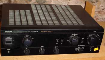

Guten Tag Gemeinde Ich baue meinen Verstärker (Denon PMA-560) (Internet-Bild) in ein Rack ein und habe daher keinen direkten Zugriff mehr von meinem Arbeitsplatz aus.Was für eine Möglichkeit gibt es, den Volumen-Regler, sowie den On/Off-Schalter zu "verlängern", dass ich darauf Zugriff habe? Ich möchte diese 2 Schalter - oder wenigstens den Volumen-Regler - fest in meinen Arbeitstisch einbauen. Beim On/Off-Schalter (im Bild ganz links) wird es sich um einen normalen Unterbrecher handeln, das wird lösbar sein, aber für den Volumen-Drehregler (im Bild ganz rechts) bin ich grad etwas ratlos... Für Inspiration bin ich sehr dankbar. MfG [Beitrag von paxushifi am 23. Mrz 2007, 09:47 bearbeitet] |

Ich sehe im Wesentlichen zwei Möglichkeiten. Die erste hängt etwas mit der allfälligen Kabellänge zusammen. Man könnte nämlich in den Tape Monitor-Kreis einen zusätzlichen Lautstärkeregler einschleifen. Am Verstärker selbst müsste mit dem Lautstärkeregler die maximale Lautstärke eingestellt werden, mit dem Zusatzregler könnte diese Lautstärke einfach verringert werden. Nur sollten die Kabel nicht länger als etwa 2m werden. Die zweite Möglichkeit wäre ein "Gebastel" mit einem kleinen Getriebemotor, der über ein Gummiband den Lautstärkeregler bedient. Und eine dritte Möglichkeit wäre ein fertiges Motor-Poti, das in den Tape-Monitorkreis eingeschleift wird. Das entspricht also der Variante 1, nur dass hier die Kabellänge keine Rolle spielt. |
