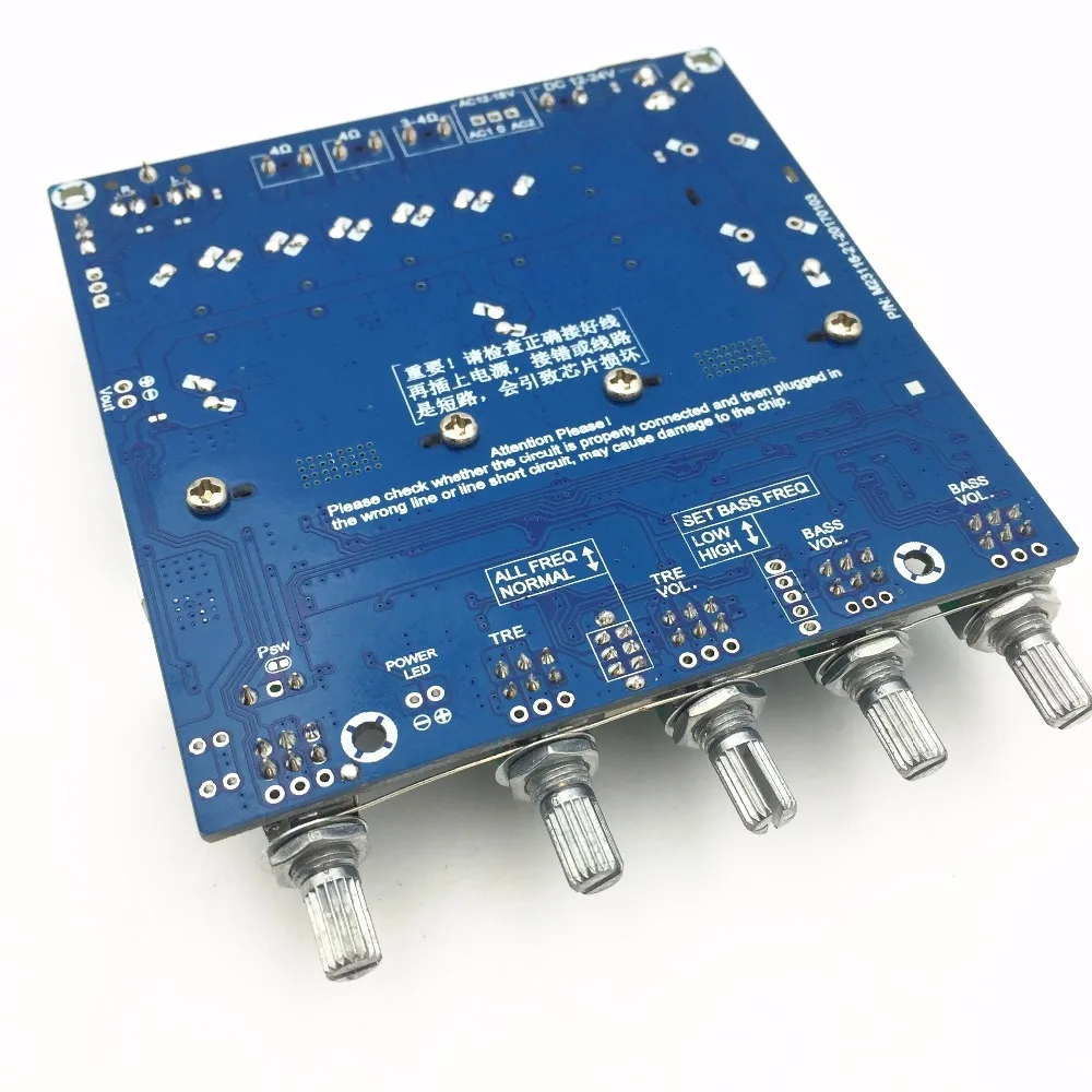

Habe mir nun den Verstärker genauer angesehen und finde keine losen Stellen oder aufgegangegene Lötstellen etc. Aber ich muss schon sagen, ohne das der Verstärker aktiv war (sprich kein Sound wurde abgespielt) wird der auf der unterseite so heiß, das man nur wenige Sekunden mit dem Finger draufhalten kann. Werde mir wohl den selben einfach nochmal bestellen und hoffen das ich bessere Erfahrungen damit mache... ![]() Edit: Kann man auf dem Board irgendwie durchmessen wo der Fehler liegen könnte? Liebe Grüße [Beitrag von marioblake am 12. Jul 2017, 17:28 bearbeitet] |

Da schlägt mein Elektrotechniker-Sinn an. Wenn du das Ding nur an der Spannungsversorgung hast und es wird innerhalb kürzester Zeit heiß ohne Leistungsabruf ist da grundsätzlich was falsch. So eine Hitze wird dann eher von nem Kurzschluss verursacht und da du den ja wohl erst seit kurzem hast würde ich versuchen das Ding umzutauschen. Edit: Der fehler würde sich ggf. mit etwas Erfahrung finden lassen aber es wird bestimmt eins der Leistungsteile sein. (Triac oder was da dran ist) meißtens lohnt sich die Mühe nicht wirklich bzw. wie oben schon geschrieben, lass umtauschen. [Beitrag von Foxalem am 12. Jul 2017, 21:17 bearbeitet] |

wenn es immernoch um dieses board geht, https://www.amazon.d...04_s00?ie=UTF8&psc=1das wird selbst mit 24v und vollgas 4ohm speaker(ca100w tops und 75w sub)nur mässig warm... was fürn step up habt ihr und hast dus schon mit nem netzteil ausprobiert?das solltet ihr auf jeden fall nochmal testen,bevor es retour geht.. |

Kann ich so bestätigen, der Chip sollte nicht derart warm werden und schon gar nicht innerhalb kurzer Zeit. Bei (richtigem) Kurzschluss am Ausgang schaltet er ohnehin ab. Klingt so als sei der Chip durchgebrannt, warum auch immer. |

Rückseite https://ae01.alicdn....n-TPA3123-LM1875.jpgDie Rückseite lässt nicht nur sowas vermuten, dort scheinen auch zwei verschiedene Trennfrequenzen für den Sub vorgesehen zu sein. Gut möglich dass beim Brücken der dem Rand abgewandten Kontakte eine tiefere Trennung erfolgt (derdritte scheint nicht belegt zu sein und die zwei äußeren dienen der mechanischen Stabilität des nicht vorhandenen Schalters) Aber auf der Unterseite steht auch zweimal " Bass Vol." Und offenbar ist der Lautstärkeregler gleichzeitig auch der Ein-Aus, wie bei sehr alten Autoradios. Interessantes Teil. |

ja ich bin auch schon ganz gespannt...aber der freund ist leider erst im september wieder hier..zu dumm das er versäumt hat,das board an meine adresse schicken zu lassen,der tropf... wenn das ohne störungen und ohne extra vorverstärker gut laut und klar funktioniert,ists das erste wirklich brauchbare 2.1 board... fehlt eigendlich nur noch ein schaltbarer low cut und bluetooth...und ne phasenumkehr fürn sub.. vielleicht kommt in china ja jemand auf die gleiche idee dafür kann man doch mal beeten-mit diesem board hats ja schliesslich auch funktioniert ich hab den ersten bass verstärker dieser baureihe ausprobiert https://de.aliexpres...f7-8f8b-cc7cfe5f27bfmeiner war allerdings ohne frequenz regulierung und mit dem schalterchen für die bass frequenz,den bierman angesprochen hat(der ist allerdings auf dem 2.1 board gar nicht mehr mit drauf...) ein super teil,laut sauber klang,wurde kaum warm,nur die trennfrequenz war mir zu hoch-habs verschenkt... [Beitrag von franky-gomera am 14. Jul 2017, 13:01 bearbeitet] |

Da muss ich mal nachfragen. Hochpass und Tiefpass für den Sub? Oder wie will man den Sub bei 2 Frequenzen trennen?
