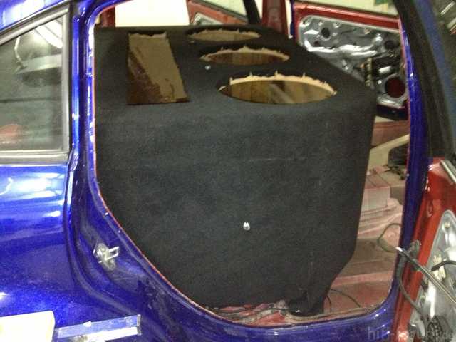

hy leute bin schon lange hir im forum unterwegs und wollte euch jz von beginn an meine ausbaus vorstellen zu mir mal: komme aus oberösterreich bezirk gmunden und bin 21 jahre jung mein auto: passat 3b 4motion limousine bj.1999 2,8 liter v6 highline zum equitment: headunit is ein pc mit windows 7 mit ner audigy soundkarte und der software von creativ verkabelung wird komplett mit 75mm2 von vorne zu den zwei hx300 und weiter zu den stufen endstufen sind wider meine zwei hifonics atlas 3200d die gelinkt spiele frontsystem ist noch komplett unklar (hab ja noch genug zeit) subwoofer werden 3x re-se 15" gehäuse ist schon im bau und kommt wider statt der rückbank ins auto es wurde ein stahlgerüst geschweist was mit m16 am auto verschraubt wurde darauf wird dan da gehäuse fix verschraubt alle 3 re's spielen in einer reihe nach oben und der port dahinter das gehäuse hat ein nettovolumen von 410liter port hat eine fläche von 1100ccm2 und eine länge von 40cm (mal zum probieren) achja...es wurde alles komplett mit 2 lagen 2,2 alubutyl gedämmt jetzt lass ich mal ein paar bilder sprechen ![]() ![]() ![]() ![]() ![]() ![]() ![]() ![]() mfg schoba |

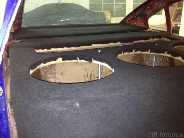

Sieht gut aus! Besonders der Port gefällt mir. Mal gucken was die 3 15er mit dem Auto trotz der Dämmung noch so machen Hast du das Gehäuse berechnet? Wo liegt das Tuning? Gruß Andre |

Heftig. Hoffe das wird so Ordentlich auch weiter geführt. Das Gehäuse ist echt schick geworden |

hy leute Danke der Port war auch eine menge Arbeit ![]() Das Tuning müsste bei 32Hz liegen aber mal sehen....wird sicher noch ne Spielerei ![]() Bin auch am überlegen ob ich beim Dach noch 6 Alustreben reinmachen soll?! Leider müsste ich dazu einige teile der Dämmung rausschneiden um die Streben anzubringen In den nächsten wochen werde ich auch mit dem bau der Doorboards beginnen Frontsystem wird ein AS Helon Doppelkombo (Endstufe noch nicht sicher) so....Heut hab ich mal auf die Rundung aussen Fasererspachtel aufgetragen Das innere bekam fürs erste 2 Schichten Polyesterhartz und Glasfasermatten Es werden noch einige Schichten folgen Verstrebt wird das ganze natührlich auch noch...aber dazu Später achja... hab das ganze mal Probeweise ins auto verfrachtet und den Fahrersitz eingebaut Das ganze ist eine verdammt knappe sache...1cm mehr und der Sitz geht nicht mehr rein ![]() Die Sitzposition mit der ich Fahre ist gerade so Einstellbar Wieder ein paar Fotos ![]() Innen die rundungen mit GFk bearbeitet ![]() ![]() Die ersten 2 Schichten fertig ![]() Die Rundungen ausen Gespachtelt ![]() ![]() und hier mal das ganze im Auto....Sehr knappe sache ![]() ![]() Mfg Schoba |

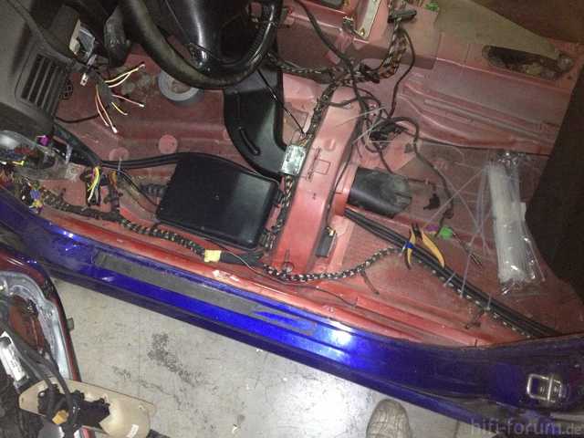

hy leute Ich hoffe ihr habt den jahreswechsel gut überstanden ![]() hab leider nicht viel zeit gehabt ![]() Die re's haben RE 1,8 ohm ich fahr jeweils mit 3 Spulen an eine Stufe Hab Leider nicht immer zeit bei meinem Auto zu Arbeiten Aber in den nächsten Tagen geht wider einiges weiter Zur zeit ist das wichtigste den car pc so umzusetzten wie ich es mir vorstelle ![]() ist ein wenig aufwändig das ganze ![]() Achja....Videos werden natührlich folgen ![]() mfg |

sieht echt schick aus!! mein lob wie hast du das gehäuse ins auto bekommen bei 410L netto? durch die hintere tür? ich habe bei meiner limo gradmal 250L netto reinbekommen, das war aber obergrenze! Bin echt gespannt was am ende bei rauskommt ![]() achso, kannst du bitte noch ein foto vom der box hochladen, auf dem man die rückwand sieht? [Beitrag von tomsta88 am 05. Jan 2013, 16:04 bearbeitet] |

hej dankeschön das gehäuse wird im auto komplett fertiggestell rückwand und die obere platte werden seperat mit dem rest verbunden anders ist das sowieso nicht möglich nur mach ich mir noch ein wenig kopfzerbrechen über das abdichten aber ich werde das gehäuse in warscheindlich komplett mit matten und polyester bearbeiten nur die die obere platte wird dan noch abnehmbar sein ![]() mfg |

Interessant! mach auf jedenfall viele schicke Bilder wird der Port ein Wechselport? wenn ja, wie soll der nachher getauscht werden? nach oben wegziehen ist wohl eher schlecht denke ich. Ich wollte damals auch ein wechselport, nur müsste ich dafür die gesammte box aus dem auto nehmen. Das war mir zu stressig, jetzt kann ich nur die länge vom Endstück ändern... |

das mit dem port geht da der ausschnitt im gehäuse ein wenig grösser ist so kann ich ihn schräg reinschieben ![]() mfg |

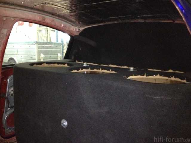

hy leute hab ein grosses problem gehäuse ist soweit drinen nur es ist noch nicht versträbt und die deckplatte mit den woofer is noch leicht undicht aber ich wollte mal wissen wie es spiel also ne fa 3000 von nem freund angeschlossen...impedanz war 1,6ohm dan mal langsam aufgedreht der erste gedanke war "scheisse da kommt nix" also 3x15" an guten 1,8kw mit genug strom hören sich anders an es ist viel zu leise und mein freund hat mit nem f10 an der fa3000 vom gefühl her einiges mehr jetzt bin ich am überlegen was ich ändern könnte oda einfach mal mitn port spielen? gehäuse hatt jetzt gute 380liter netto und der port ist 41lang mit einer fläche von 1000cm2 mfg |

hey, was macht denn dein pc fürn output? Du darfst auch den gehäuseanstieg nicht vergessen, der eton von deinem kumpel läuft bestimmt auf 0,5ohm anschlussimpendanz und du musst immer einen gehäuseanstieg um das vierfache einrechnen, dann gehst du an die subs mit 8ohm ran, da macht die stufe keine leistung mehr, dazu kommt der port, je größer desto mehr anstieg hast du. weil dein strom ist für die stufe ausreichend. Mfg Nico |

hy pc ist noch nicht ganz fertig er hat in auf 2ohm laufen hatte auf der uhr 139,9 und wenich mit drei 15 leiser bin wie er ost das schon mist ![]() ich werd heute mal den port ein wenig kürzen und werd noch einen mit ner fläche von 600cm2 bauen weil ich will jetzt nicht alles umbauen... hoffe es funkt so mfg |

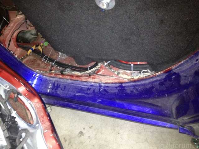

Hy leute Es geht wieder weiter Leider geht es Schleppen voran da ich rundum beim Auto jede menge zu machen hab Um es mal auf den neusesten stand zu bring: Das gehäuse wurde noch mal mit GFK behandelt Danach hab ich es komplett verstrebt mit M16 Gewindestangen Ist alles soweit richtig steif geworden und schwing nicht mit ![]() Danach hab ich mich nochmal um den port gekümmert und hab in beim feinabstimmen zertört gans blöde geschichtenHab jetzt mal alles soweit bezogen und dabei kamm mir die idee das ich direkt hinter dem Port Eine abtrenung mache zur Heckscheibe Und siehe bzw. höre es wurde noch ein wenig lauter ![]() Heute hab ich Alle neu verkabelt mit 100mm2 und auch gleich das Big 3 Upgrade gemacht.... Naja so währe de jetzige stand der Dinge Dämnechst werd ich dan noch 5stk Alustreben im dach einzihen mal wieder ein paar bilder ![]() ![]() ![]() ![]() ![]() ![]() ![]() ![]() ![]() ![]() ![]() ![]() Ich hoffe es Gefällt euch mfg schoba [Beitrag von schoba1 am 06. Feb 2013, 01:00 bearbeitet] |

hallo sieht interessant aus , das es mit der wand hinzen lauter wird hätte ich auch vermutet hoffendlich ist das ganze aber auch gut fest verbaut im auto ! ich wünsch dir keinen unfall aber wenn es doch passieren sollte hast da ne große träge masse im rücken , sowas kann ungesund werden Mfg Kai |
