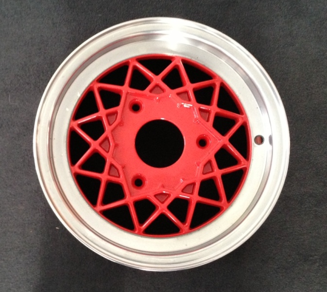

Ich habe heute meine Felgen bekommen
BBS Felge
5,5J13 - Da kommen extreme Breitreifen 165/70R13 drauf!

Auch hatte ich heute den ersten Rückschlag, da die Radmuttern nicht bei den BBS Alufelgen mit 165/70R13- Breitreifen ( ) passen. Und nirgends gibt es noch M10x1,5er Radmuttern...
Aber egal, das Auto ist erst mal bei mir und ich überlege, was ich einbauen soll.
