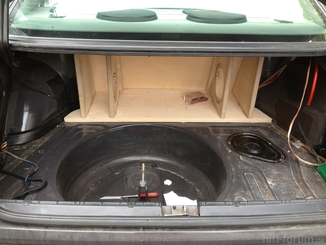

Hi Leute Hab mir nen neuen zugelegt. Das Konzept sieht volgendermaßen aus, es wird ein zwei Wege aktiv mit Woofer im Bandpass. HU Clarion DXZ 788usb HT Vifa XT 270 TMT Audio System EX 165 Dust Sub Audio System HX 20 SQ Amps Steg K2.02/ K4.01 BAtt Maxxima 900DC Vorneweck mal ein Bild vom Anlagenträger ![]() ![]() Als erstes wurde der Kabelbaum der HU ausgedünnt und alles was was nicht benötigt wird ausgepinnt. ![]() ![]() ![]() ![]() Das Auspinnwerkzeug ![]() ![]() ![]() ![]() Die TMTs kommen in Kick panele, das ist auch der nächste Bauschritt ![]() ![]() ![]() ![]() ein bischen Blech muß weichen ![]() ![]() Die Fahrerseite ![]() ![]() ![]() ![]() ![]() ![]() ![]() ![]() ![]() ![]() Die HTs Sollen ins Spiegeldreieck wandern da der Außendurchmesser von 110mm viel zu globig wirkt hab ich die aufs minimum abgedreht (83mm) ![]() ![]() ![]() ![]() soviel erstmal von mir demnächst gehts weiter mfg Andy |

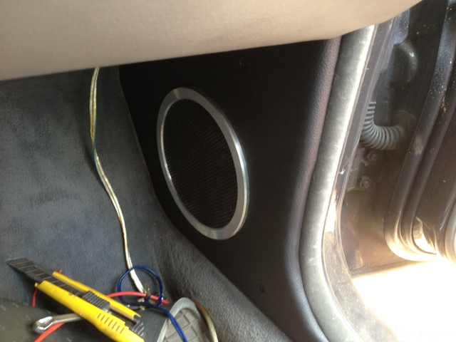

Hi Die Kick panele werden an vorhandenen Löchern an der Karoserie befestigt. Was den Woofer angeht wurde es schon richtig erkannt ich will den KR nutzen. Der Woofer liegt schon seit 2 Jahren bei mir rum, Jetzt hat er ne bestimmung gefunden und ich kann noch ca 70% des Kofferraums nutzten. Wenns ichs etwas lauter haben will setz ich mich in meinen E30. mfg Andy |

Hi Leute heut hab ich endlich mal ein bischen zeit gefunden um weiter zu machen. Die Kick panele sind fast fertig hier mal die Fahrerseite ![]() dann hab ich mal den Kofferraum angefangen, erstmal Platzverhältnisse checken ![]() Die zweite Steg kommt direkt darüber, bei den kurzen Kabelwegen werde ich auf Sicherungen verzichten. Weiter gings mit der Bodenplatte für die Batt und die Amps. Batterie draufgelegt und und gleich gemarkt das die nicht voll aufliegt ![]() zwei Nuten rein dann sah die Sache schon besser aus ![]() ![]() Weiter bin ich leider nicht gekommen. mfg Andy [Beitrag von -and1- am 24. Mrz 2013, 15:32 bearbeitet] |

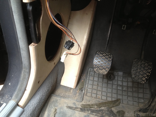

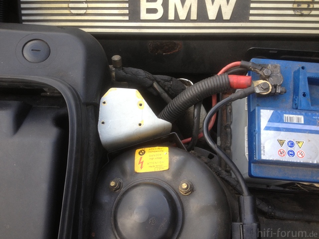

Hi Leute es ist wieder ein bischen was passiert, Strom und Lautaprecherkabel sind verlegt, Kick Paneele sind bezugsfertig. Hab vom Arbeitskolegen günstig nen 2. HX08 geholt, einer währe dann doch zu wenig. MPX fürs Woofergehäuse liegt bereit, heute Teppich und ne X-ion 300.2 bestellt. Da der Innenraum komplett grau ist und mir das so gar nicht gefallen will, hab ich mir schwarze TVK , A Brett und die Mittelkonsole besorgt. hier mal ein paar Bilder was bisher geschah Die Halterung des Sicherunghalters ![]() ![]() um das Stromkabel in den Inneraum zu kriegen musste ich den Kompletten Steuergerätekasten zerlegen ![]() ![]() sehr gut gelöst von BMW die gummitüllen in der Blechwand ![]() ![]() mfg Andy |

Sieht super aus.. Vor allem die Kickpanele sehn gut aus.. Wirds BP durch mittelarmlehne oder? |

Hi Leute die Woche wieder ein bischen was geschafft, die Kick Panels sind bezogen ![]() Das BP Gehäuse besteht aus 24mm MPX, die geschlossene Kammern haben 10,6L die BR für beide 48L. Die Portfläche werden 240 - 300 cm² und die Länge wird sich dann zeigen. Ich lass mal Bilder sprechen ![]() ![]() ![]() ![]() ![]() Das ist der momentane Stand der Dinge, nächste Woche gehts weiter. mfg Andy |

Schick, vor allem die Kickpanels mit dem Gitter gefallen mir |

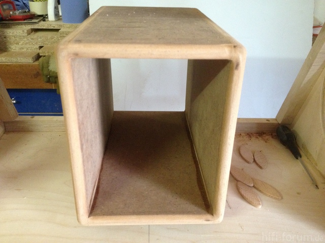

Danke fürs Lob fast alle Teile vom Gehäuse sind geschnitten und warten auf die Verleimung, bin gespannt wie die 8er im Wagen abgehen. mfg Andy |

Heute gings wieder ein bischen weiter, hab ein Rahmen an das Gehäuse geleimt um die Rückwand besser verschrauben zu können. ![]() ![]() dann mal ne Platzbrobe im auto, wirkt ziemlich klein in dem KR ![]() weiter gings mit dem Port, 250cm² und ne Länge von 30cm, sollte laut Winisd eine tuning von 65Hz ergebenwird sich dann zeigen in wiefern das im eingebauten zustand zutrifft. ![]() ![]() alle Kanten schön abgerundet und die Passprobe ![]() ![]() wie man sieht muß der Port ein ganzes Stück aus dem Gehäuse rausgezogen werden wenn ich den Winkel der Rückwand beibehalte. Desweiteren hab ich das Kick Paneel auf der BEifahrerseite befestigt. ![]() Morgen gets daran die Schwarze Ausstattung aus nem Schlachtfahrzeug ausbauen. mfg Andy |

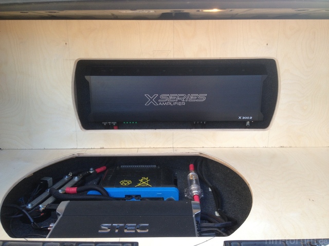

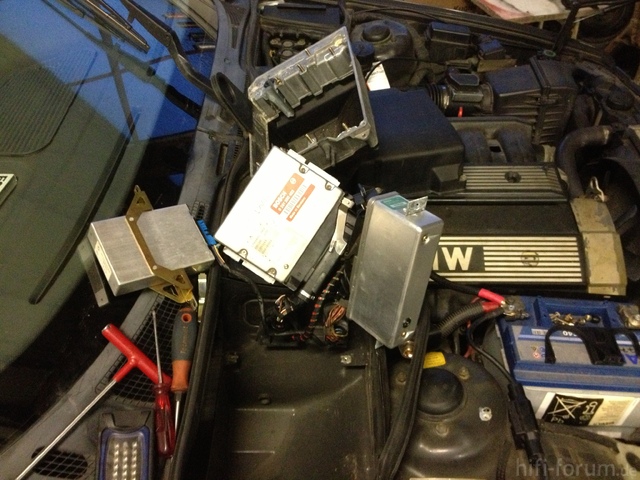

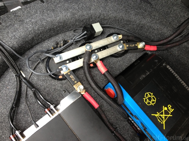

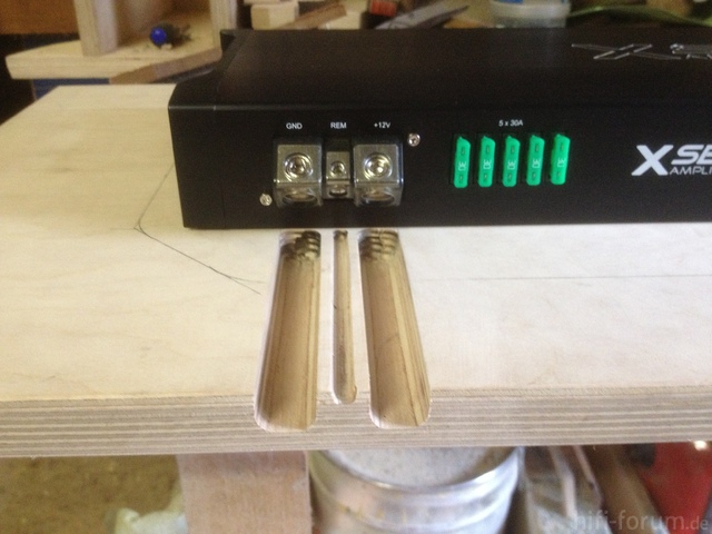

Mal wieder ein update Der BP ist fast fertig, die Wooferstufe kommt ans Gehäuse, da die Stromanschlüsse schräg nach unten zeigen hab ich ein paar Hohlkehlen gefräst um die verkabelung zu erleichtern. ![]() ![]() Da mir die Einbaugegebenheiten der HU nicht zugesagt haben,hab ich ne neuen Radioschacht samt Blende augefertigt. ![]() ![]() ![]() Morgen gehts weiter mfg Andy |

Hallo Andy, dein Fußraum gefällt mir richtig gut! Wenn ich den Einbauschacht für deine HU so sehe, hättest Du vielleicht eine Idee für einen 1/2 DIN Equalizer? Ich spiele mit dem Gedanken, das Gerät im Aschenbecher unterzubringen, versteckt hiter der Blende. Ich weiß nur noch nicht, wie ich die Blende dann öffnen und schließen soll... Hab einen E34 Touring. |
-and1-
Stammgast |
#25
erstellt: 08. Mai 2013, 22:11
Der Aschenbecher ist schmäler als DIN, das wird schwierig da was einzubauen. Hast du links von der Lenksäule das kleine Fach, da würde ein EQ reinpassen. mfg Andy |
netkai
Ist häufiger hier |
#26
erstellt: 08. Mai 2013, 22:28
Das Gerät ist ja nur halb DIN. Das würde hinter die Blende vom Aschenbecher passen. Ich weiß noch nicht, wieviel Platz ich nach hinten habe - Klimaautomatik und ASC. Und eben öffnen und schließen der Blende - eventuell mit Stiften links und rechts und oben ein kleiner Magnet. Oder so ähnlich... |
-and1-
Stammgast |
#27
erstellt: 08. Mai 2013, 23:38
ich muß die Mittelkonsole eh ausbauen um die HU einzubauen da kann ich messen und ein paar Bilder für dich machen. mfg Andy |

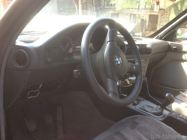

Hi Leute Die HU ist endlich wieder eingebaut. ![]() Am KR wurde auch ein wenig weiter gemacht, die wooferchen sind eingezogen ![]() Die RRM ist soweit fertig ![]() Noch ein paar Kabel schön befestigt ![]() ![]() und das Woofergehäuse ist drin ![]() Jetzt muß erstmal MPX für die Bodenplatte und die Verkleidung der Kiste bestellt werden. mfg Andy |

Fuer mich waere das Radio nix. Aeußerst Misterioese Bedienung ^^ [Beitrag von rZn am 14. Mai 2013, 21:35 bearbeitet] |

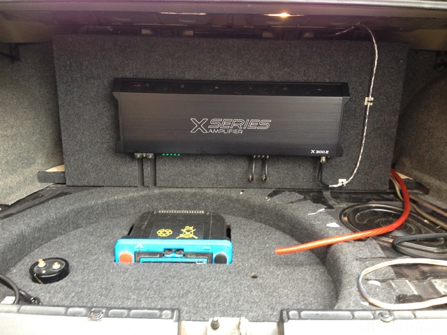

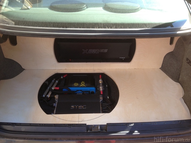

Hi Leute Das Gehäuse ist mittlerweile fertig, die Verkabelung ist erledigt und es kommen die ersten töne raus. Hier mal ein paar Bilder vom Port im eingebauten Zustand und der Verkabelung. ![]() ![]() um den Port kommt noch ne Blende die mit Akustikstoff bezogen wird ![]() ![]() ![]() ![]() ![]() Die nächste Baustufe werden die A Säulen sein, da die HTs ziemlich groß sind, muß ich mir was einfallen lassen um akustisch das beste rauszuholen und nicht so viel von der Sicht durch die Frontscheibe zu verlieren. mfg Andy |

Sehr sehr feiner Einbau Die X300.2 hätte nicht mehr in die RRM gepasst? Weiter so! |

Danke fürs Lob, hört man gerne wenns gefällt. Die 300.2 hätte vlt auch in die RRM gepasst, ich hab die bewust an die Kiste geschraubt, die Wird das einzige sein was im KR sichtbar ist. mfg Andy |

Sowas schickes hätte ich auch sichtbar verbaut. Top Arbeit! Gibt's noch Bild mit Port mit zusammengebauter Rückbank? |

Wenn ich die Blende fertig hab kommen noch Bilder wie kommplett aussieht, werd aber erst nächsten Monat dazu kommen weiter zu machen, jetzt steht erstmal der Umzug in die neue Halle an. mfg Andy |

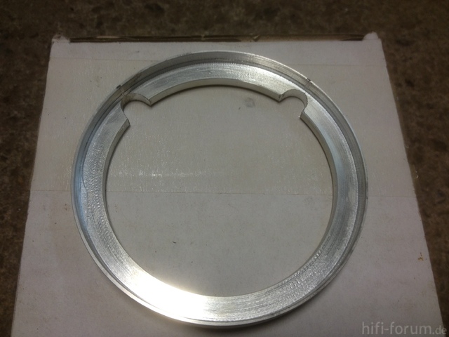

Hm, wozu abdrehen, wenn es kleinere, wirkungsgradstärkere (nicht 90dB bei 2,83V sondern mehr spl bei echten 1W), belastbarere (größere Schwingspule), und für die Einbauart geeignetere (Größe, Gitter) und billigere Chassis (DT284, DT284S, PAARPREISE!) gibt? |

@ Likos In der Schreinerwerkstatt die du kennst bleibe ich weiterhin, hab mir mit nem Kumpel noch ne Halle zum schrauben gemietet, da kann ich auch wetterunabhängig schrauben. @ Dosenfutter Die HTs waren für ein anderes Projekt gedacht aus dem nichts geworden ist und bever die noch länger rumliegen bau ich die lieber in den BMW ein. mfg Andy |

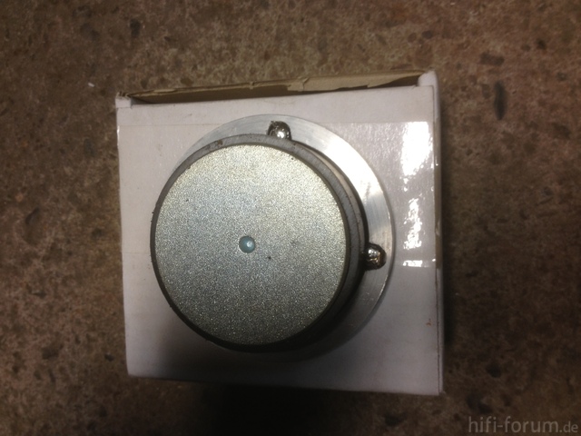

Hi Leute hab mich jetzt entschieden statt der HTs Breitbänder einzusetzen, Fountek FR88EX, die ich hier noch runliegen hab. Heut erstmal neue Ringe gedreht. ![]() ![]() ![]() ![]() ![]() ![]() Da die Frequenzweiche beim Clarion nur bis 630Hz geht werd ichs erstmal mit der Trennung versuchen, fals das nicht so gut funktionieren sollte werde ich mit Passivweichen abreiten müssen. mfg Andy |
