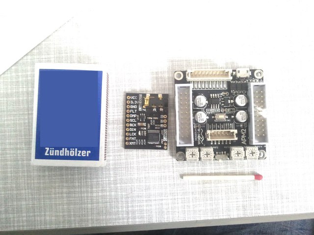

Also, die DAC-Platine aus China ist eingetroffen. Habe mir in der Zwischenzeit einen zweiten DSP zugelegt, um zu testen. Ein Einsatzgebiet wird sich für den sicher finden. Der DAC ist ein PCM5102A, Kostenpunkt 5,99 aus China in der Bucht.
Hier ein schlechtes Bild vom DAC-Board, DSP und Streichholzschachtel als Größenvergleich. Bessere Bilder gibt es später.

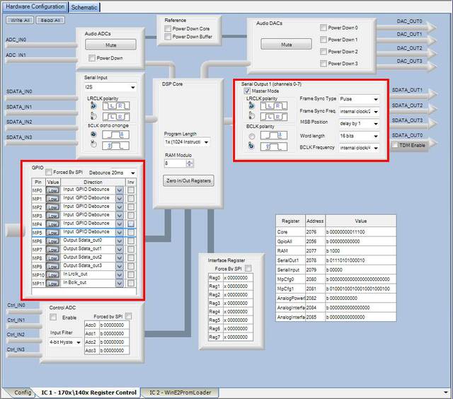

Die Einstellungen des Ausgangs des DSPs in SigmaStudio sehen aktuell wie folgt aus:
PCM5102A DAC Sigma Studio Konfig
Da man es im Bild nicht sieht: Frame Synch Freq. ist /256 und BCLKFrequency ist /4. Der Systemtakt des DSP ist 48000. Die Ausgänge DIG0 und DIG1 werden an MP6 ausgegeben, DIG2 und DIG3 an MP7 usw. Außerdem ist es wichtig das Signal vor dem Ausgang in SigmaStudio etwas im Gain zu reduzieren. Sonst übersteuert der DAC und gibt nur lautes Knacken oder Rauschen aus.

Das Übersteuern und Knacken kam von einer falschen Einstellung der I2S-Schnittstelle in Sigma-Studio. Ich habe mich von den Pfeilen im PCM-Datenblatt verwirren lassen und den BCLK auf die falsche Flankensteigung eingestellt. Habe ja schon in alle Richtungen gedacht, aber dass es daran liegt - vor lauter Bäumen den Wald nicht mehr gesehen...
Eine ausführliche Anleitung zu den Einstellungen und der Anschlussweise kommt dann später noch. Einem Soundprozessor mit 12 Ausgängen steht also eigentlich nichts mehr im Wege. Je nach Filtern wird der ADAU natürlich rechentechnisch irgendwann an seine Grenzen stoßen, aber das ist ein anderes Thema.

Wie versprochen kommt hier die Anleitung.
1. Der DAC
Ich habe mir bei der zweiten Bestellung eine andere Platine mit dem PCM5102A geordert. Die Lila-Version gefällt mir für das Einsatzgebiet hier mehr, weil auf der Unterseite Lötverbinder für die Stellglieder vorgesehen sind, sodass man weniger Kabel ziehen muss. Außerdem sind diese ab Werk richtig verlötet, da muss man nichts dran ändern. Zudem ist die Version noch ein wenig kleiner und aktuell günstiger.
2. Anschließen
Da der DAC seinen internen Takt über die Vorgaben erzeugen kann, muss man diesen nur mit Strom versorgen und drei Datenleitungen legen. Zu verbinden gilt es:
DAC - Sure DSP
VIN - 5V
GND - GND
LCK - MP10
DIN - MP6
BCK - MP11
VIN kann man auch mit 3,3V vom SureDSP speisen, besser ist es aber mit 5V, die nicht über den Sure DSP laufen. GND muss natürlich zwingend auch mit dem Sure DSP verbunden sein. Verbaut man mehrere DACs, sollten alle LCK und BCK jeweils miteinander verbunden werden. Für DIN ändert sich der Eingang dann von MP6 für den ersten DAC auf MP7 für den zweiten, MP8 für den dritten und MP9 für den vierten.
Hat man die schwarze Version des DACs, muss man weitere Kabel ziehen
DAC - Sure DSP
FLT - GND
DMP - GND
FMT - GND
XMT - 3,3V
Die 3,3V kann man von DAC selbst abgreifen. Beim Lila-DAC sind diese Einstellungen per Lötbrücke auf der Rückseite bereits eingestellt.
3. Einstellen des Sure DSPs mit Sigma Studio
Der Punkt hat bei mir viel Zeit beansprucht. Ich hoffe ihr macht nicht die selben Fehler. Wie man den PC mit dem SureDSP verbindet habe ich oben schon beschrieben. Deshalb hier nur noch die Einstellungen in Sigma Studio.
Zunächst einmal die korrigierten Einstellungen der Hardware. Man beachte, dass bei Nutzung von mehr als zwei zusätzlichen DACs zwei der Potis auf dem Sure-Board deaktiviert werden.
Das war es auch schon. Nun kann man sein Programm per Blöcke schreiben und testen. Die Ausgänge DIG0 und DIG1 werden an MP6 (erster DAC) ausgegeben, DIG2 und DIG3 an MP7 (zweiter DAC) usw. Dabei sind die internen DACs immer noch nutzbar. Schließt man also vier zusätzliche DACs an, so bekommt man 12 Ausgänge am DSP. Gebräuchlicher werden aber wohl eher 6 bis 8.

aber Ich freue mich:
20170613_210515
20170614_163855
Jetzt fehlen nur noch die DACs und das Cypress...
