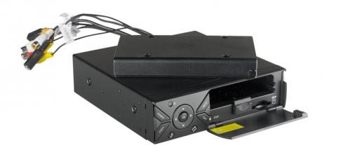

Geben tut es das bzw. es gab so etwas einmal. Nämlich in Form des Velocity VDP 01-MP3: ![]() Das ist ein DSP mit eingebautem 5-fach MMC/SD-Abspieler. Das Gerät ist aber schon alt und daher bzgl. der maximalen Größe der SD-Karten sehr beschränkt. Maximal werden 32MB-Karten unterstützt. Warum überhaupt so einen SD-Wechsler und nicht gleich z.B. einen Festplattenabspieler? Ich habe im Auto so ein Teil. Das unterstützt bis zu 1 TB große HDDs. Die HDD steckt in einem Einschub, den man herausnehmen kann. Der Einschub hab einen USB-Anschluß, worüber man die Platte am heimischen PC bespielen kann. Zusätzlich hat das Gerät noch einen SD-Steckplatz. Kleiner Nachteil des Geräts: Da keinerlei Display vorhanden ist, muß man es an einen Bildschirm anschließen. Grüße Roman |

Hi Roman, sehr cooles Teil das Velocity VDP 01-MP3 Festplatte aus dem Grund nicht, weil meine Head-Unit ziemlich träge ist bei der Songauswahl und sie wird um so träger, je mehr Songs auf einem Datenträger sind. Oder ist dieses Festplatten-Teil bzw. der Trägheit beim Liedwechsel/bei der Liedersuche unabhängig von der Head-Unit und zudem auch zügig? P.S. Danke für die Erweiterung meines "was-es-so-alles-gibt"-Bewusstseins! @_juergen_

Das Festplattenteil wird völlig unabhängig von der HU gesteuert. Entweder mit den Tasten am Gerät oder per serienmäßig mitgelieferter Fernbedienung. Du brauchst an der HU einen AUX-Eingang. Das Festplattenteil hat Cinch, digital Koax und sogar HDMI. Nicht nur Audio geht, sondern auch Video. Hinten ist auch noch ein USB-Anschluß vorhanden. Man kann also SD, USB und Festplatte als Datenträger verwenden. Grüße Roman [Beitrag von Passat am 26. Sep 2017, 13:34 bearbeitet] |

Bei der Head-Unit handelt es sich um Folgende: LINKIn der Anleitung steht: Other Terminals: Input: LINE IN, VIDEO IN, CAMERA IN, USB input, MIC IN, AUX, Aerial input output: 2nd AUDIO OUT others: OE REMOTE, RGB input Ich bin mir gerade mal die Rückseite betrachtet und frage mich, welcher der AUX-Anschluss sein soll und ob der theoretisch noch frei sein würde, wenn die Rücksitze Bildschirme hätten und das Mikrofon angeschlossen ist, sowie eine Rückfahrkamera installiert wäre. Wäre der Anschluss dann noch frei? Kannst du das aus dem Bild und der Beschreibung ( link) erkennen? Oder müsste ich auf etwas verzichten, wenn ich das von dir empfohlene Gerät nutzen würde?Und die Trägheit beim Liederwechsel ist bei dem Gerät nicht so groß, wenn die Platte voll ist? Was kostet sowas? Kann ich nicht auch ein NAS verwenden, was ich mir mal zugelegt, aber nie wirklich genutzt habe? MFG Nils Nachtrag: Kann ich sowas oder sowas fürs Auto verwenden? [Beitrag von PimpMySeatMarbella am 26. Sep 2017, 13:54 bearbeitet] |
