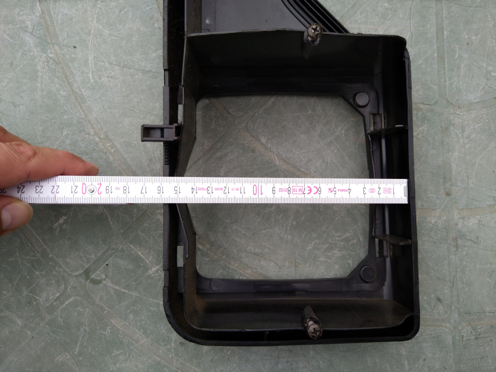

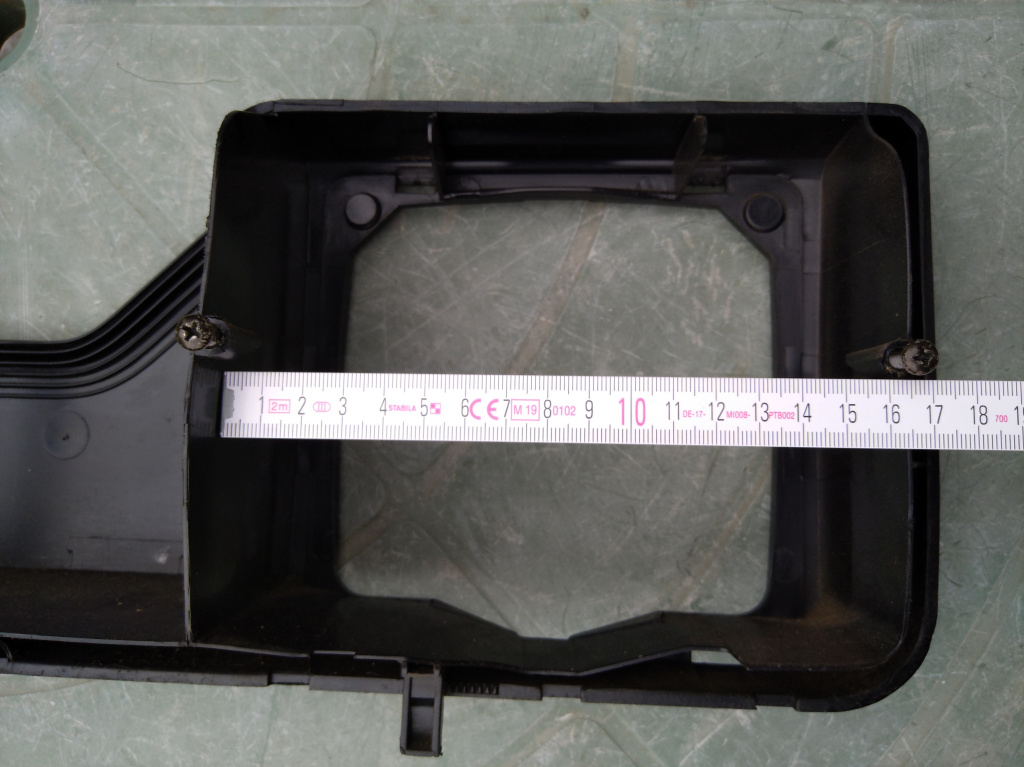

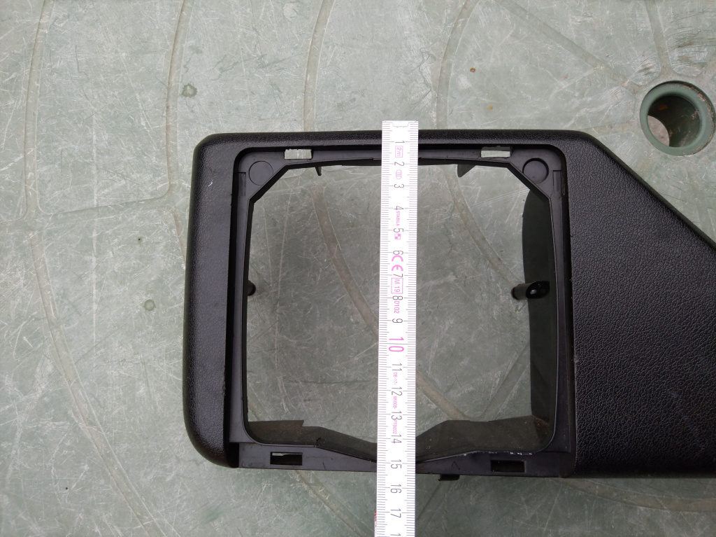

Da Stefan ja durchaus Recht hat, was den Unterschied zwischen 13ern und 16ern angeht, habe ich mir gestern mal ein Türfach vom Golf geschnappt - und wurde leider bestätigt in dem, was auch im Netz zu finden ist: Mit den originalen Türfächern sind wohl keine 16er möglich.

zuckerbaecker
#11 erstellt: 10. Jun 2020, 10:20
Dann messe doch Mal die Membran von nem 16er.....
Audiklang
#12 erstellt: 10. Jun 2020, 13:27
hallo
wenn man dasa chassis wie OEM vorn direkt am gitter verbaut wird es nix mit nen 16er
wenn man das chassis direkt auf das türblech motiert ist ein 16er möglich
Mfg Kai
