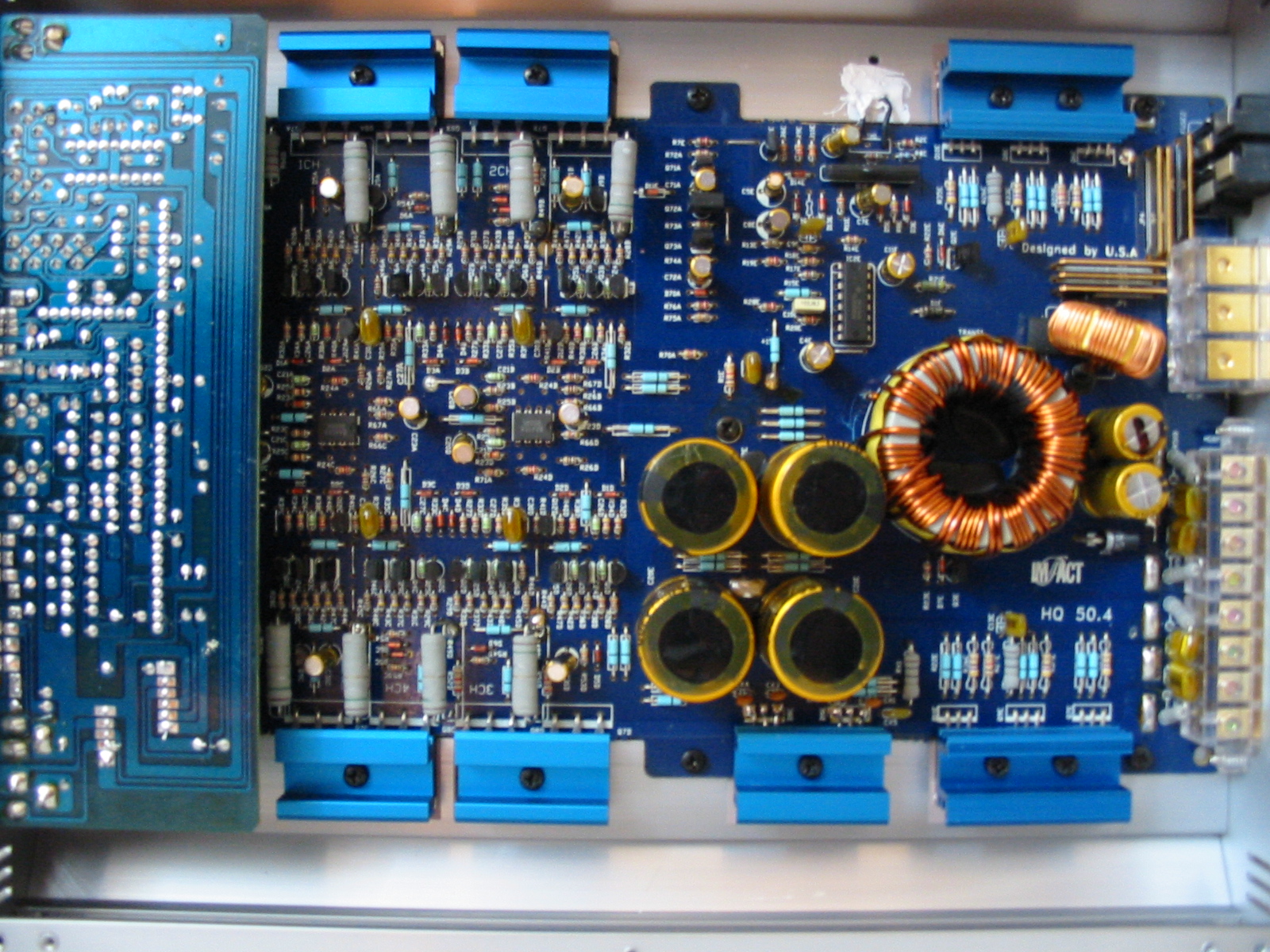

Hier ist noch ne Impact HQ 50.4X
und hier meine alte ohne X
http://www.igeny.hu/pics/hifi/!impact/hq50.4/img_5764_3099.jpg
WarlordXXL
#5200 erstellt: 23. Dez 2009, 22:07
Hmm ne glaub nicht
Impact ist doch auch alles Maxxsonic oder?
Und Hochwertig...hmmm naja.....
Also Einseitige Platinen und ziemlich kleine Netzteilbestückung würde ich jetzt nicht als hochwertig bezeichnen. Wie die Klanglich sind, weiß ich allerdings nicht
Die 50.4 z.b. ist ja richtig arm dran. Das Layout ist zwar sauber aber die Platine ist Einseitig, die hat gerade mal 4 Netzteiltransistoren und ist im allgemeinen nix dolles....
Die 80.2 kann nur durch das gute Netzteil und das saubere Layout glänzen....
MFG
Warlord

also, ich kann nur von der HQ 50.4 OHNE X reden...
(siehe foto ein Post über Dir)
Hatte ich gehabt.
War klanglich wirklich lecker.
