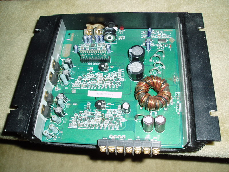

Japp scheint so ... sie geht auch leider nicht an Weiss jemand zufällig was da fehlt? Widerstände 10-20Ohm? Dioden?

Steht da denn was dran? Also C-Irgendwas, D-Irgendwas oder so? Wenn ja, sag mal die Bauteilnummer, dann frag ich in nem anderen Forum nach was da hingehörte! Oder möchtest du die Günstig abgeben? -->PN! |

Da steht ja leider garnichts bei, sonst würde ich nicht fragen Guckste: ![]() ![]() Rechts sind zudem zwei mögliche Löt-Pole NACH dem Bauteil auf der Platine. Weitere Pics: Hier auch kaputt ... Ampguts 2300x |

zu der Rockford nochmal. Das sind die Gate-Vorwiderstände für die beiden Netzteilmosfets. Typische Werte liegen so zwischen 10 und 100 Ohm. Vielleicht kann man ja den SMD-Code noch erkennen? Die gehen aber nur flöten, wenn die Fets auch hinüber sind. [Beitrag von Ämblifeier am 19. Feb 2009, 22:46 bearbeitet] |

Man erkennt leider gar keinen SMD code an der Stelle. Aber 10Ohm sollte es tun, nech? Die Fets sinds vermutlich hin, messe bei beiden Basis->Collector ~4Ohm |

Vielleicht hat ja jemand so einen Amp und kann mal nachsehen. Bei dem einen Rockford-Bild was hier gepostet wurde war aber zusätlich auch noch ein SMD-Treiber defekt. Also der kleine Dreibeiner über dem TL494 PWM-IC. Sonst qualmt es wieder. |
