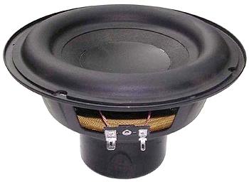

hallo leute =) Ich bin gerade (oder noch immer^^) beim weiter-ausbau der ersten Heimkinoanlage für einen guten Freund von mir. Da er eher kompakte Lautsprecher gesucht hat, die trotzdem optisch und klanglich etwas hermachen, haben wir uns für die Wildcard's aus HH 6/2008 entschieden, die jetzt knapp vor der fertigstellung stehen. Als AVR haben den 506er von Onkyo hergenommen, TV wurde ein feiner Flat von Samsung, kA mehr welchen genau. Nun grübel ich gerade ein bisschen, welchen sub / welche sub's ich ihm zu diesem Setting dazustelle - und wollte ein paar weitere meinungen einholen ![]() Das Erscheinungsbild des ganzen ist dem zukünftigen Besitzer recht wichtig, deshalb soll es ein chassis werden, das zum Tieftöner der Wildcard (Mivoc WAL416) passt. hier mal zum sichten der Mivoc TMT: ![]() Gut, ein paar eckdaten: der raum hat so ca. 25-30m², gefordert ist weder übermäßig pegel noch unglaublich erscheinender tiefgang. es geht um Film/Musik/PS3 - hauptsächlich film und fernsehen, höchstwahrscheinlich auch bald viel um's zocken, da die PS3 (so wie alles andere auch^^) recht neu erworben ist ![]() Da ist mir bei Tangband ein Treiber untergekommen, der 1. Optisch pipifein zu den Wildcard-TMT passen würde 2. für den durchmesser außergewöhnlich großes xmax hat 3. dabei preislich mehr als ok ist und zwar der w6-1139sh hier gehts zum datenblattund so sieht er aus ![]() jetzt würd ich mehrere davon benutzen, und mich würde brennend interessieren: was würdet ihr draus machen? ich bin momentan noch für alles offen, und werd das auch demnächst in angriff nehmen ist ja auch mit den wildcards sehr schnell gegangen, aber der fred ist dann irgendwo untergegangen^^grüüüüß euch der daniel |

nööö.. irgendwie nicht^^ - 'dazugehören', im sinne von 'ideallösung' wär für _mich_ sowieso ein großes basshorn, nach wie vor gibts für meine ohren nix besseres ![]() aber das spannende an diesem projekt ist, mein freund hatte noch nie eine hochwertige anlage, hat keine hohen pegelanforderungen, keine nonsens-tiefgangvorstellungen - ich hab völlig freie hand, es könnte ne öde zu bauende, gut klingende CB werden, oder doch etwas exotisches wie Tappedhorn oder sonstwas die prämisse hier ist, eine optisch schöne plus zum Wildcard-TMT passende lösung zu finden, hier ist der Tangband w6-1139sh einsame spitze. Wie gesagt, ich bin noch völlig unentschlossen, falls jemand ne idee hat, her damit, und wenns passt, wird auch schon holz gekauft ![]() grüße |

Wenns rein um die Optik geht... ![]() Das mit scharfen Kanten, in der Optik der Wildcard. Würde imho dem Tangband ganz gut stehen, für mehr Membranfläche sind die Mivoc AWM eine optisch schöne (!) Alternative.
