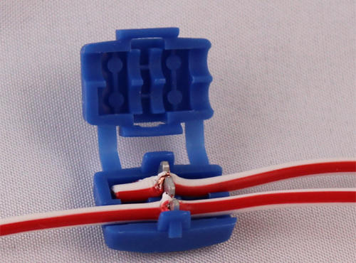

Servus, darf man den Zündpluskabel (rot) mit dem Dauerpluskabel (gelb), die aus dem Autoradio rausragen, miteinander verbinden, dass dadurch ein Kabel ensteht? Weil ich keinen extra Zündungsplus aus meinem Audi A4 B6 hab. Das Zündplus liegt am canbus und ich möchte nicht extra einen canbus-adapter kaufen. Das Zündplus vom Zigarettenanzünder oder so möchte ich auch nicht abkapseln. Ist das oben mit rot und gelb möglich? wenn ja, wie genau kann ich die verbinden? Danke im Voraus. |
emery777
Stammgast |
#2
erstellt: 25. Sep 2014, 01:03
Warum machst du hier für die selbe Frage einen neuen Thread auf? Ja darf man. Z.B. damit: Ist das einfachste, aber leider gibt das manchmal keinen guten Kontakt. |
WhiteRabbit1981
Inventar |
#3
erstellt: 25. Sep 2014, 08:29
Bevor du dir Stromdiebe kaufst, kauf lieber gleich WAGO-Klemmen. ![]() Das ist eine saubere Lösung um Kabel zu "splitten". Stromdiebe oder Lüsterklemmen wo zwei Kabel auf einer Seite verzwirbelt werden funktionieren zwar auch, sind aber nicht so elegant. Drei Kabelenden abisolieren, verdrillen und ordentlich Tape drum funktioniert auch, ist aber grober Pfusch |

Auf die Idee Wago Klemmen zu verwenden bin ich auch noch nicht gekommen... Hält das Zeug auch langfristig vernünftig bei den Vibrationen im Auto? Grüsse Markus |
WhiteRabbit1981
Inventar |
#5
erstellt: 25. Sep 2014, 09:44
Gerade bei Vibrationen im Auto halten die besser als Lüsterklemmen, da sich ja aufbaubedingt nichts lösen kann. Bei Lüsterklemmen wackeln sich die Schrauben lose, und diesen Quetschhülsen habe ich noch nie vertraut. Falls eine Vibration stark genug sei dass der orangenen Hebel an der Wago Klemme nach oben wackelt, dann hast du ganz andere Probleme als ein loses Kabel |

Gibt es Nachteile, wenn ich einfach die Kabel Dauerplus mit Zündungsplus von meinem Nachrüst-Radio verbinde [Beitrag von 8cloud8 am 25. Sep 2014, 14:36 bearbeitet] |
Joze1
Moderator |
#12
erstellt: 25. Sep 2014, 14:36
Nachteile gegenüber was? Es ist etwas größer als eine saubere Lötverbindung. Das ist ein Nachteil, der mir einfällt. |

Ok, vor deinem Edit bezog sich die Frage noch auf die Wago-Klemme... Der Nachteil ist, dass dein Radio nicht mehr mit der Zündung an und aus geht. Und im Zweifelsfalle zieht es deshalb die ganze Zeit einen konstanten, kleinen Strom. |
WhiteRabbit1981
Inventar |
#15
erstellt: 25. Sep 2014, 14:44
Cloud, meinst du Nachteile der Verbindungsart oder der Verbindung als solche? Die Verbindungsart: die WAGO-Klemmen ist jeder Verbindung (ausser Löten) überlegen. Natürlich kostet eine Wago gut das dreifache einer Lüsterklemme, aber bei etwa 0,25€ für eine Verbindung kann man das glaube ich verschmerzen. Im Baumarkt gibt's die nur im 5-er Pack, und eine einzelne Bestellen lohnt auch nicht. Aber die restlichen vier wirfst du in deinen Werkzeugkiste und nutzt sie, wenn du das nächste mal im Haus eine Lampe anbringst. Oder du fragst den Elektriker, ob er dir eine schenkt oder gegen einen Keks tauscht. Die Verbindung selbst: Dein Radio geht nicht mehr automatisch aus, wenn du das Auto abschaltest. Das ist natürlich ein riesen Nachteil. Vergisst du das Radio, saugt es die Batterie leer. Abstellmaßnahme: nicht vergessen das Radio abzuschalten Aber da das Radio natürgemäß Laut ist wenn es an ist, vergisst man das auch nicht so schnell.Dass auf dem Kabel "Zündungsplus" jetzt permanent "Plus" liegt macht gar nichts. Wenn der Motor an ist liegt da eh Plus drauf. Ist der Motor aus, gibt es keinen Kreislauf da das "Zündungsplus" Kabel nur bis zu seinem geschlossenem Printrelay zurück kann und auf dem Weg dahin keine Erde findet. Es entsteht also kein weiterer Stromkreis. Oder in ganz kurz:

Doch. Weil sonst am Eingang für das Zündungsplus keine 12V anliegen. |

Probier einfach aus, ob es ohne Zündungsplus geht. Meine Prognose: es geht an (und auch wieder aus), wie ars (die alten Profis ) sagt. Ich behaupte aber weiter, dass du sämtliche Einstellungen (Radiosender, Klangoptimierer, Displayfarbe ....) verlierst sobald du das Radio abschaltest. Ist dem nicht so: Glück gehabt.Wenn du nicht im Auto-Kabelbaum herumschneiden möchtest (was ich gut verstehe), kannst du Zünd- und Dauerplus auch im ISO-Stecker des Radios verbinden um den gleichen Effekt zu erreichen. |

WhiteRabbit1981 "Ich behaupte aber weiter, dass du sämtliche Einstellungen (Radiosender, Klangoptimierer, Displayfarbe ....) verlierst sobald du das Radio abschaltest." Aber wenn doch alles über Dauerplus läuft, dann müssten die Einstellungen doch gespeichert bleiben, weil Dauerplus heisst ja, auch wenn der Zündschlüssel gezogen wurde, wird das Radio trotzdem (zum speichern der Einstellungen) mit Strom versorgt? |
WhiteRabbit1981
Inventar |
#27
erstellt: 25. Sep 2014, 18:59
Ja - darum ja die beiden Kabel verbinden, DAMIT alles über Dauerplus läuft. |
