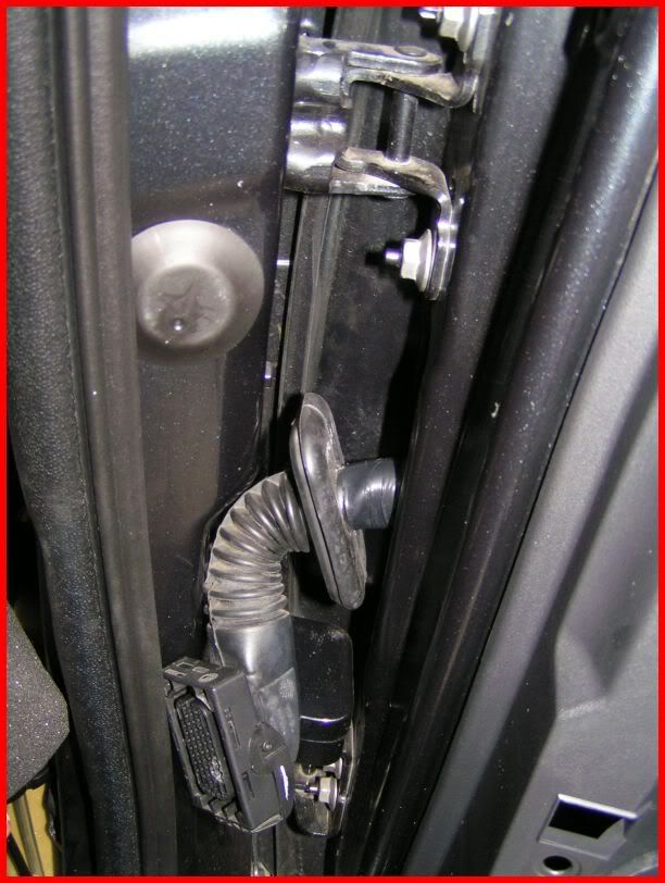

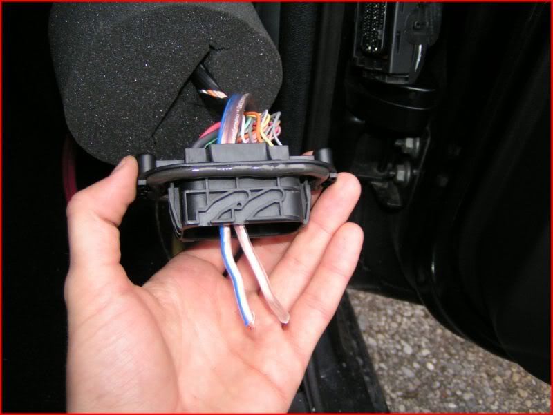

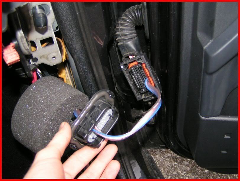

huhu! hab lange in diversen Foren gesucht, aber leider nichts gefunden: hab mir die mühe gemacht, während meiner Arbeit mit zu fotografieren; hoffe es hilft mal jemandem: also: wie bekomm ich Lautsprecherkabel in die Türen eines Renault Megane II: Benötigtes Werkzeug: Hände obilgate Torxschraubenzieher(die man sowieso IMMER in einem Renault mitführen sollte) Bohrmaschine ich hab mal die Beifahrerseite gemacht 1.Handschufach ausbauen (siehe http://www.meganeboard.de/viewtopic.php?t=4148)2. Einstiegsleistenabdeckung vorne wegmachen; Teppich ein bissi zur Seite schieben ![]() (Bilder öffnen sich größer in neuem Fenster, bei draufklick)3. Stecker losmachen (einfach den Bügel nach oben ziehen und dann geht der stecker auf) ![]() ![]() 4. Stecker loschschrauben (2x Torx, WENIG PLATZ!!) ![]() ![]() 5. Schaumstoff vorsichtig aus dem Loch bordln(bei mir wär er fast gerissen); Stecker nach innen drücken ![]() ![]() ![]() ![]() 6. freie Stelle am Stecker suchen( am Foto hab ich schon ein bissi gebohrt) ![]() ![]() 7. Bohren( VORSICHTIG!!!!, lieber einen kleinen Bohrer nehmen und öfters nachbohren) irgendwann passen dann die Kabel durch(ich hab 2,5mm genommen, mehr wird schwierig) ![]() ![]() Gut. nun zum Schwesterstück des Steckers: 8: Korrespondierende Stelle suche(also dieselbe wo am anderen Stück das Loch ist!) ![]() ![]() 9. Der Gummi hintern geht ganz leicht ab, damit man nicht "blind" daruf los bohren muss ![]() ![]() 10. Wieder BOHERN 11. Kabel durch beide durchstecken ![]() ![]() ~~~~~~~ so. +jetzt die Abdeckung für die Boxen entfernen; ![]() ![]() +Boxen Rauschrauben ![]() ![]() 12. mit der Hand ins Loch reingreifen und den Gummistöspel erfühlen. ![]() ![]() +Stöpsel einfach nach innen Ziehen +wenn er drinnen ist, kann man ihn einfach nach raus drücken ![]() so weiter gehts. 13. So vielleicht hier mal eine Funktionsprobe der Fensterheber durchführenund schauen ob alles bis jetzt passt. ![]() ![]() gut 14. nun den "Innenstecker" wieder an seinen Platz stecken,und festschrauben (nicht vergessen: Das LS-Kabel muss auch DURCH den schaumgummi!!!); das Kabel am besten gleich so weit durchscheiben wie ihrs braucht. wenn der stecker zu ist, wirds sonst schwer..... ![]() ![]() Kabel nun auch durch den anderen Steckerteil fädeln. 15.Vorsichtig das Isolierband auf der Innenseite lösen,bis die kabel zum Vorschein kommen(ich habs VORSICHTIG mit meinem stanleymesser aufgetrennt) ![]() ![]() 15. Nun folgt Spielerei. das Gummiding so gerade wie möglich quetschen und versuchen das kabel mit der einen hand möglichst tief rein zu stecken, und mit der anderen hand das Kabel rauspulen. kann ein bissi dauern(bei mir ~2 bis 3Minuten) ![]() ![]() hab die öffnung wieder mit Isolierband abgedichetet. ist schwer,weil wenig platz.den stecker wieder anstecken. Gummistöspel von innen wieder einsetzen. hab versucht das LS-Kabel innen mit Isolierbandan den Kabelbaum zu machen,soll ja nicht scheppern. geschafft. LS anschließen/ Kabel nach hinten verlegen. rechte seite geht genauso(nur ohne Handschufach) für Kritik, Anregungen, Tipps, Ergänzungen, Hinweise bin ich dankbar; da ich was das betrifft kein profi bin(sondern nur Pfuscher) und das eine oder andere nützliche/wichtige vielleicht übersehe oder einfach nicht weiß |
