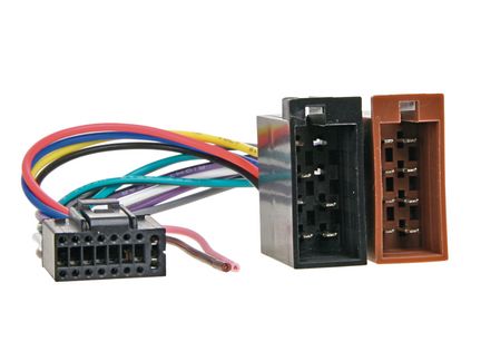

und zwar hat sich mein kumpel heute nen polo gekauft der hatte auch keine boxen und kein radio oder sonstiges drinnen also haben wir nen radio und 2 boxen besorgt boxen sind blaupunkt velocity vxc 200 und lautsprecherkabel haben wir auch noch gekauft ---- wäre dass dann so richtig die verkabelung? und was für teil fehlt her noch genau bei den "??" wie heißt das^^ ![]() ![]() edit: nochwas: das rote ist + das schwarze - oder? naja die goldenen kabel sollen die lautsprecherkabel sein [Beitrag von LagunaTuner am 22. Nov 2007, 01:58 bearbeitet] |

Hi, wenn der Polo eine werkseitige Radio-Vorbereitung eingebaut hat brauchts Du ein Umrüstadapter-Set ISO Lautsprecher/Strom gibts speziell für VW oder universell, z.B.: http://www.pearl.de/...tsprecher-Strom.htmlAchte beim Stromanschluß auf das geschaltete Plus Klemme 15, ist bei VW-Radiovorbereitungen mit Klemme 30 gegenüber dem Nachrüstradio vertauscht. Ich hoffe das hilft Dir weiter. |

hm weil bei nem anderen auto da hängt an der iso box mit dem grauen, lila, und grünen kabel noch so nen adapter dran, an dem dann die lautsprecher kabel festgeschraubt wurden - so eine lösung such ich eher weil das teil da oben haben wir ja schon bzw. war ja beim cd player dabei edit: fallsde nicht meinst was ich mein kann ich morgen schnell nen foto machen [Beitrag von LagunaTuner am 22. Nov 2007, 02:22 bearbeitet] |

Ja die haben die Radios meist dabei, wäre eine einfache Möglichkeit zum Anschluß. |

ja und genau das teil suche ich ![]() also wo man das eine teil in die iso buchse steckt und auf der anderen seite die lautsprecher kabel reinschraubt haste da vllt. nen link? |

Das sind Lüsterklemmen, gibts in jedem Baumarkt und Elektrohandel. http://www.elektroversand-schmidt.de/index.php?cPath=2_48 |

und was is dass dann für ein adapter der zwischen lüsterklemen und iso stecker ist?^^ |

Da müßte beim CD-Radio ein Adapter dabei sein, den steckts Du in den Radio und an die Kabelenden die Lüsterklemmen schrauben und daran das Kabel zu den Lautsprechern schrauben. Die erste Abbildung zeigt, denke ich, diesen Adapter vom Radio. Entweder den Stecker abzwicken und Lüsterklemmen verwenden, oder noch mal Adapter kaufen, gibts Universal-ISO-Adapter, der passt in den Stecker unten liks der Abbildung und hat am anderen Ende Kabel an die Du wiederum Lüsterklemmen verwenden kannst. [Beitrag von KaEs am 22. Nov 2007, 03:31 bearbeitet] |

so hier mal das genau, was noch frei und besetzt ist - so sind die teile vorhanden und waren auch so dabei ![]() [Beitrag von LagunaTuner am 22. Nov 2007, 03:29 bearbeitet] |

Für den freien Stecker gibts nen ISO-Universaladapter für Lautsprecher, gibts in den genannten Märkten, das ist so einer: http://cgi.ebay.de/K...QQrdZ1QQcmdZViewItemDann schraub mit den Lüsterklemmen die Lautsprecherkabel zusammen. |

na wer sagts denn ![]() hat alles problemlos funktioniert is alles doch ganz einfacher ![]() danke nochmal kaes |
