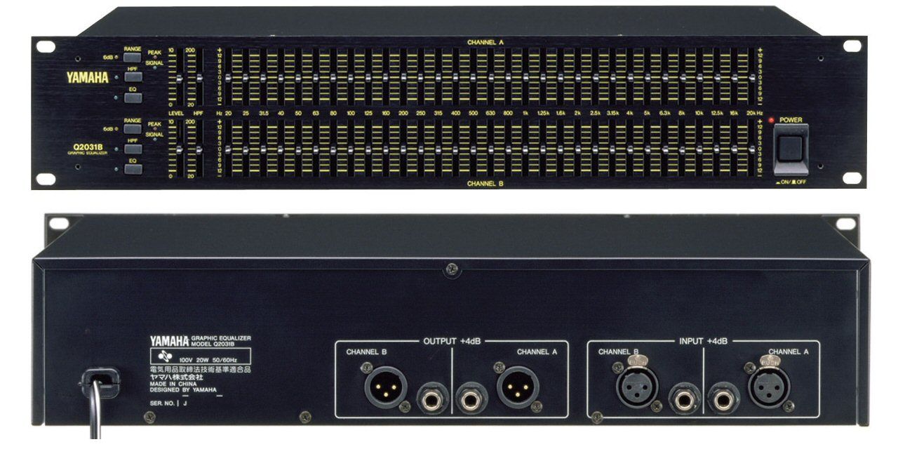

Hallo ich würde gerne an meinen Crowen xls 1500 einen Graphik-Equalizer Yamaha Q2031B anschließen. wie und womit geht das ? Der Chinch line-in Eingang ist belegt durch den Input meines PC's. An den Speakon Anschlüssen sind meine PA-Boxen. Oder muss ich erst den PC an den Equilizer anschliessen und dann den Crowen dahinter? Zudem hab ich da noch eine Frage vl. kennt sich ja jemand damit aus. Ich würde mir gerne ein Rack zulegen ( Thon Rack 20U Live 45 Wheels) . Ich sehe da irgendwie keine möglichkeit da meine Bausteine rein zu schrauben (Schraublöcher vorhanden). Muss ich da noch eine Schiene zu kaufen? Über Antworten würde ich mich sehr freuen ![]() Mfg |

Richtig, du musst den yamaha zwischen PC und Endstufe einschleifen. [Beitrag von Highente am 25. Dez 2014, 12:51 bearbeitet] |

Welche Eingänge hat denn der Equalizer? Gruß Georg |
NoBodysNumber
Ist häufiger hier |
#7
erstellt: 25. Dez 2014, 13:04
xlr und 6.3 klinke |

Ich vermute mal ganz stark ein 2 x einen 6,3mm Mono-Klinken Eingang. Jeweils einen für links und rechts. Dann wird so ein Kabel benötigt.Gruß Georg |

Das oben genannte Kabel wäre für die Verbindung PC - Equalizer geeignet, ich würde aber besser dieses Stereominiklinke-XLR-Kabel vorschlagen. Neben Verriegelbarkeit hätte dieses Kabel den Vorteil der beliebigen Verlängerung mit Mikrofonkabel.Für die Verbindung Equalizer - PA-Endstufe sollten unbedingt 2 Stück XLR-Kabel (Mikrofonkabel) verwendet werden. Bitte nicht von "Mikrofonkabel" verwirren lassen - dies ist die gängige Bezeichnung für symmetrische (Verlängerungs-) Kabel mit XLR-Buchse und anderes Ende XLR-Stecker. Kurze Kabel für Verbindungen z. B. in Racks werden als Patchkabel bezeichnet. Beim großen T gibt es unter 0,5m nur dieses Kabel in minderer Qualität. Wer die "Lizenz zum Löten" hat, ist da besser dran. Falls nicht bekannt, der Cableguy beim großen T ist recht praktisch ...Habe ich das richtig verstanden ... Du willst Equalizer und Endstufe in ein 30kg schweres und nicht gerade billiges 20HE Rack einbauen? Ich weiß nicht, was Du sonst noch vorhast, ist Deine Entscheidung. Da Equalizer und Endstufe 19" Geräte sind, lassen sich diese direkt im Rack montieren (mit entsprechenden Einlegemuttern). eBill |

Im Prinzip sind beliebige Mikrofon- bzw. XLR-(Patch-)Kabel in gewünschter Länge geeignet. Ich persönlich würde ausschließlich Kabel mit Original Neutrik-Steckverbinder verwenden, ich würde dieses Kabel bzw. selbstgelötet mit Neutrik-Winkelsteckverbindern als optimal für interne Rackverkabelung ansehen.Ich vermute mal, daß Du ein solch hohes Rack bei so wenig Geräten entweder mit reichlich Blindfrontplatten oder Querstreben versehen mußt. Einen Equalizer in Wohnräumen sehe ich als unnötig, gar als sehr unpraktisch an. Für wirklich hochwertige Wiedergabe sind jegliche Klangbeinflussungen absolutes Tabu (nicht auf Null bzw. 12Uhr sondern komplett aus dem Signalweg entfernt bzw. nicht vorhanden). eBill |
