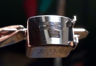

Eingeschliffen ?
Verbraucht.
Die Kopfoberfläche ist durch schlechtes Bandmaterial abgetragen worden und vermehrt noch durch exzessiver Nutzung des A.M.S.
Siehe hier einen Extremfall:

Nein, SO sieht der nicht aus
Das ist auch ein Extremfall.
Aber wenn ein Deck "zu leise / dumpf" spielen sollte dann kann es ein eingeschliffener TK sein, nur sieht man sowas nicht mit dem bloßen Auge, sondern eher mit einer Lupe / Mikroskop.
Bei so einem leichten Einschliff kann man den Kopf oft noch mit einem Läppen wieder hinbekommen.
