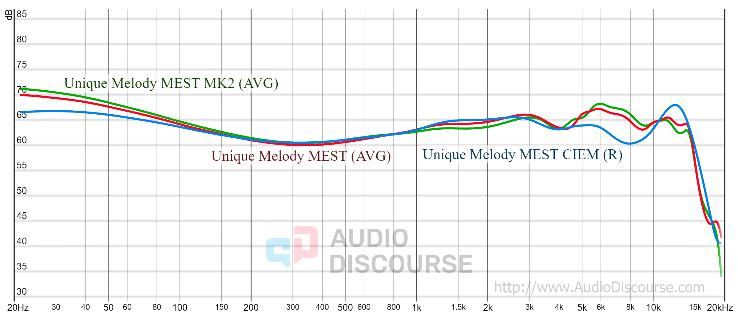

Ich mache mal den Anfang ![]() Da ich mir ohnehin überlegt habe eine neue Quelle für den sehr wählerischen MEST MKII anzuschaffen, kam diese Rundreise mit 3 Kandidaten gerade richtig, da BT ein Feature ist, was ich selber oft einsetze. Ich besitze übrigens den Xiaomi BT Receiver, der prinzipiell das gleiche macht. Ich werde ihn mal hier in einem Satz Reviewn, bevor ich zu den eigentlichen Kandidaten übergehe: Der Xiaomi BT Receiver macht wie gesagt im Grunde das gleiche wie die Kandidaten hier für einen Zehntel des Preises, hat aber eine hohe Ausgangsimpendanz (verzerrt den Sound je nach KH), resettet das Volume Level bei jedem reconnect, hat im Idealfall nur 4-5h Akku, aber entlädt sich auch sehr schnell im ausgeschalteten Zustand und die BT Verbindung ist nicht die stabilste. Verarbeitung UP5 > BTR5 > Q5k Der UP5 macht einen Top Eindruck beim Auspacken. Die sehr große Glasfront wird von einem tollen Metallgehäuse eingefasst und das Interface ist clean mit nur einem Rädchen und einem fast unsichtbaren Button. Der BTR5 hängt dem UP5 in Sachen Verarbeitung nicht weit hinterher. Macht ebenfalls einen sehr guten Eindruck, auch wenn das Gehäuse aus "nur" sehr hochwertigem Plastik ist und das Rad mit 2 Buttons + einem Wippschalter ausgetauscht wurde. Der Q5k verzichtet auf eine Glasfront/Display und besteht zum Großteil aus Plastik aber auch er schneidet sehr gut ab... würde sehr gut abschneiden... wenn da nicht diese verdammten Wippschalter drinne wären, die ratteln was das Zeug hält. Bedienung UP5 > BTR5 >> Q5k BTR5 und UP5 sind sich nicht nur optisch sehr ähnlich, sondern die komplette Menüführung ähnelt sich stark. Man könnte denken, dass beide Produkte vom gleichen Hersteller kommen. Man kann im Grunde alles über das Interface am Gehäuse steuern, obwohl es zusätzliche Apps gibt, die ich mir nicht angeschaut habe. Dass ich mir die Apps nicht installieren musste ist ein großer Pluspunkt für die beiden Geräte - anders als beim Qudelix. Ich schätze den Qudelix kann man theoretisch auch ohne App steuern, allerdings wäre dann auch der Funktionsumfang stärker eingeschränkt als bei den Kollegen. Die Button des Qudelix sind kaum zu unterscheiden und die insgesamt 4 Buttons (bzw 2 Wippschalter) und deren doppel und dreifach Belegung ist sehr verwirrend ohne Display. Auch Batteriestand lässt sich nicht ohne App ablesen. Der Q5k ist somit aus meiner Sicht in Sachen Bedienung weit hinter den anderen beiden. Der UP5 liegt für mich durch das Rad vor dem BTR5, dessen Buttons sich durch das kleinere Gehäuse auch schlecht einhändig bedienen lassen. Formfaktor/Clip/Case Q5k > BTR5 > UP5 Der Q5k ist der kompakteste und leichteste der drei Kandidaten und verfügt über einen integrierten Clip. Der BTR5 lässt sich durch ein beigelegtes Plastik Case mit einem Clip erweitern ist dann aber am Ende nochmal etwas klobiger und weniger hübsch anzuschauen. Dennoch hat es mehr Funktion als das Ledercase des UP5s. Das verfügt nämlich leider über keinen Clip, sondern nur um eine Manschette, mit dem sich der UP5 zwar an Gürtel(schlaufe) befestigen lässt, aber bspw nicht am T-Shirt. Bluetooth Verbindung BTR5 ?= Q5k > UP5 2-3 Tage sind leider zu kurz hier definitiv eine Aussage zu treffen, aber zumindest mit dem UP5 hatte ich bereits grundlose kürzere Aussetzer. Nichts tragisches. Beim Q5k und BTR5 habe ich ebenfalls Aussetzer provozieren können, die kamen jedoch erst unter widrigen Bedingungen, wobei ich zwischen beiden kein besser oder schlechter feststellen konnte. Kompatibilität mit sensitiven IEMs/Soundqualität (Apple Dongle >=) UP5 >= Q5k USB >= Q5k BT >= BTR5 Ich habe zum einen Grundrauschen getestet indem ich den extrem sensiblen CCA CRA angeschloßen habe, der normalerweise an so ziemlich jeder Quelle Grundrauschen hat. Ich konnte lediglich beim UP5 ein ganz leises Rauschen wahrnehmen, welches jedoch zu leise war um hier bei der Bewertung ins Gewicht zu fallen. Zum anderen hat mein MEST MKII eine sehr geringe Impendanz. Wenn die Ausgangsimpendanz der Quelle zu hoch ist, wirkt sich das (mMn) negativ auf den Frequenzgang aus ( guckst du hier). Die Unterschiede untereinander waren zwar nur sehr gering, aber ich konnte durchaus den Unterschied zwischen bspw. BTR5 und UP5 hören. Den 10 Euro Apple USB C Dongle konnte keiner schlagen. Komischerweise habe ich beim Q5k über USB einen besseren Sound vernommen als über BT. Ich habe auch sichergestellt, dass er im BT Modus 2Vrms und Performance Mode aktiviert hatte. Also keine Ahnung wo der Unterschied herkommt. Übrigens konnte ich keinen Unterschied bei sonst irgendwelchen Modi der Quellen hören (dual dac, performance mode, h/l gain, etc.).Features Q5k > UP5 >= BTR5 Wie gesagt sind BTR5 und UP5 vom Funktionsumfang sehr ähnlich. Der UP5 hat einen 4.4mm Anschluss und einen Dual DAC Modus, aber ansonsten würden mir spontan keine Unterschiede einfallen. Der Q5k ist natürlich durch (Auto-)EQ bzw. parametrischen EQ ganz klar vorne. Fazit Für mich gibt es keinen klaren Gewinner und jedes Gerät hat seine Berechtigung. Wem Bedienung egal ist, viel Features braucht und nicht die sensitivsten IEMs zu treiben versucht, für den ist der Qudelix klarer Favorit. Wer auf PEQ verzichten kann und wer mehr Wert auf eine gute Bedienung legt wird vielleicht eher mit dem BTR5 warm. Wer darüber hinaus keinen Clip braucht, sensitive IEMs betreiben will und dem weder Preis noch super stabile BT Verbindung ganz so wichtig sind, der wird mit dem UP5 glücklich. Für mich persönlich und meinen Anwendungsfall würde der BTR5 ausscheiden, aber die Wahl zwischen Qudelix und UP5 würde mir ehrlich gesagt schwer fallen und dann hat man ja in Wirklichkeit noch viel mehr Optionen. Wenn man nur mal abends, eins, zwei Folgen einer Show sehen will, tut es wie gesagt auch der Xiaomi Receiver für ein Zehntel des Preises. Wer nur beim Putzen zuhause Musik hören, der wird vielleicht auch mit einem 10 Euro Apple Adapter glücklich bzw. für den Preis des UP5 kann man sich auch schon einen DAP zulegen, der ebenfalls die gleiche BT Funktionalität mitbringt. Auch wenn ich einer persönlichen Kaufentscheidung gefühlt nicht viel näher bin, bin ich jedenfalls wesentlich informierter. Dafür vielen Dank an die Orga
