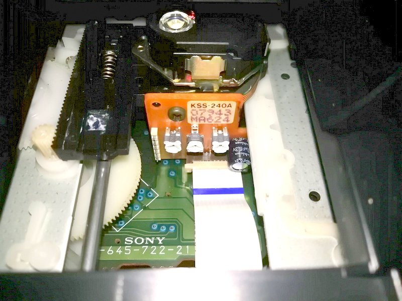

Die Schubalde fährt ruckartig rein und dann fehlt dieses Zisch und Laser-Geräusch (tzzzsch....) ;-) CD Player bleibt auf Titel 0 stehen. Hatte das Problem schon einmal. Linse gesäubert mit Wattestäbchen und Isoprop. Danach lief er wieder recht gut, nur ab & zu Hänger. AUch 20 Jahre alte gebrannte CDs hat er noch abgespielt. Möchte auf das Gerät ungern verzichten und gern reparieren. Ist schon sehr alt (CDP 415). Hat jemand eine Idee? [Beitrag von okela am 01. Jan 2025, 17:23 bearbeitet] |

Problem besteht nach wie vor, es wird keine CD mehr eingelesen und der Laser/ die Linse bleibt dunkel. Erstaunt habe ich festgestellt, daß es bei ebay noch Lasereinheiten zu kaufen gibt (!! ). Ist der Austausch dieser filigranen Einheit machbar ohne Defekte? Ich hab große Hände, Respekt vor der Feinmechanik und dem japanischen Kunstwerk im Innern und hab ihn erstmal wieder zugemacht. Löten kann ich, gelernter Elektroniker. Bitte um Ratschlag. Hänge an dem Gerät. https://freeimage.host/i/fTst64n https://iili.io/fTst4EX.jpg [Beitrag von okela am 06. Dez 2025, 15:19 bearbeitet] |

Da sollte man aber nicht mit dem bloßen Auge hineinsehen! Wenn man schon schauen will, dann gibt es Laserbrillen oder man sieht es sich durch eine Digital-Cam an. Das Laserlicht ist aber auch nur etwa 3 Sek. lang nach Schließen der Schublade ersichtlich, wenn die Laserlinse fokussiert. Danach schaltet sie bei Nicht-Erkennung einer CD wieder ab.
Schrieb ich ja zuletzt. Die verbaute KSS-240A gibt es übrigens direkt aus China für unter 10 €. Man bedenke dabei, dass es sich hier niemals um ein original Sony-Teil handeln kann (gibt es ja auch nicht mehr) und daher kann deren Funktion auch versagen oder auch einfach nur das Lesevermögen nicht zu 100 % erfüllen.
Kommt ganz auf die technischen Fähigkeiten und auch den Werkzeugen an. Normalerweise werden dazu ESD-geschützte Werkzeuge verwendet und dementsprechende Maßnahmen getroffen, sodass die Laserdioden nicht alleine nur durch eine Berührung zerschossen werden. Als ESD-Schutz kann es zudem auch eine Lötbrücke geben, die nach dem Einbau und dem elektrischen Anschluss erst entfernt werden darf. Bei einer Erneuerung von Lasereinheiten sollten hinterher auch eigentlich immer Abgleicharbeiten vorgenommen werden, weil nur dies eine perfekte Abtastung gewährleistet und auch die Lebensdauer verlängert, auch wenn der Player hinterher wieder "gut" spielen sollte.. Dazu braucht es ein Oszilloskop und auch das Service-Manual. [Beitrag von Rabia_sorda am 06. Dez 2025, 15:14 bearbeitet] |

Hallo Spezialisten ! Hab die Lasereinheit gewechselt, alles mit Pinseln gesäubert und geschmeidig gemacht. Es war ne sehr filigrane nervenaufreibende Arbeit. Leider wird die CD trotzdem nicht eingelesen. Der Motor/ die CD wird angedreht, Lasereinheit wird angehoben nach dem Start aber rotes Laserlicht nur mit der Lupe zu sehen. CD wird nicht erkannt ("no disc") Bin nun sehr traurig und bitte dringend um Rat. Ist die Lasereinheit unpassend oder minderwertig? Hilfe !!! [Beitrag von okela am 19. Dez 2025, 15:14 bearbeitet] |

Wurde eine (evtl.) vorhandene Lötbrücke entfernt? Ohne weiteren Messungen mit einem Oszi und den im SM enthaltenen Eyepattern und evtl. auch sonstigen Parametern bleibt es ein Rätselspiel. Möglich wären natürlich auch andere Defekte. Dazu zählen u.a. trockene Elkos in den Bereichen des Netzteiles und/oder der Servo-Steuerungen, wie auch defekte Halbleiter und/oder Widerstände. Aber auch hier muss man entweder messen oder pauschal "irgendwelche" verdächtigen Teile ersetzen. Elkos wären dabei meine ersten Kandidaten. Nicht ganz abwägig wäre auch einfach nur eine schlechte Lötstelle auf dem Main-Board. Also sollte man sie sich alle einmal penibel (mit Lupe) ansehen

Möglicherweise sind paar Elkos auf der Platine darunter taub. Gerade bei den alten SONY und es wenn dann noch SMD-Elkos sind... Bollze Hier wird das Problem schön erklärt, in den ersten paar Zeilen : https://media.elv.com/file/52699_esr1_um.pdf [Beitrag von Bollze am 19. Dez 2025, 17:59 bearbeitet] |

Auf Bildern des CDP-415 kann ich auf dem Board unter den gut 20 "normalen" radialen Elkos keine SMD-Elkos erkennen. Diese Elko-Typen sind -eigentlich- auch eher "unauffällig" im Vergleich zu den ELNA Duorex II, wie sie z.B. im X33 ES aufzufinden sind und diese dort alles zerstören, nicht nur sich selbst. Die Materialkosten werden sich dann unter 10 € bewegen. |

Bei einigen SONYs befinden sich die SMD-Elkos auf der Platine direkt am Laufwerk. Bei einen Player Anfang Anfang/Mitte der 90er von SONY haben ich mal ein schwachen Elko bei den Normalen gefunden, direkt an der Laufwerkselektronik. Die dadurch beeinträchtigen Player hatten sporadisch Sprünge in der Wiedergabe. Ob das nun hier der Fall ist , kann ich nicht sicher sagen. http://www.i-service-solutions.com/shopexd.asp?id=20220 [Beitrag von Bollze am 20. Dez 2025, 06:34 bearbeitet] |

Ach diese Platine meinst du. Die hatte ich gar nicht auf dem Schirm. Hier lässt sie sich unter dem Laufwerk gerade so erkennen: BILDDiese 3 SMD-Elkos würde ich in der Tat als erstes ersetzen, denn über dieser Platine werden die Lasereinheit und die beiden Motoren gesteuert, was definitiv dann zu Aussetzern führen kann wenn sie defekt sind. |

CD Player liest die Titel ein und spielt wieder. Die Lade korrekt einzupassen und zu "fetten", war ziemlich aufwendig. Sie muss genau sitzen und passen. Ebenso das Gegenstück über dem CD Teller. In das Gerät mit neuer Lasereinheit möchte ich jetzt nur noch saubere CDs laden. Mein Mikrofasertuch ist zwar weich aber hinterlässt viele kleine Fusseln (mit Lupe geprüft). Daher eine Frage: Was für ein Tuch benutzt ihr für die Reinigung eurer CDs ? |
