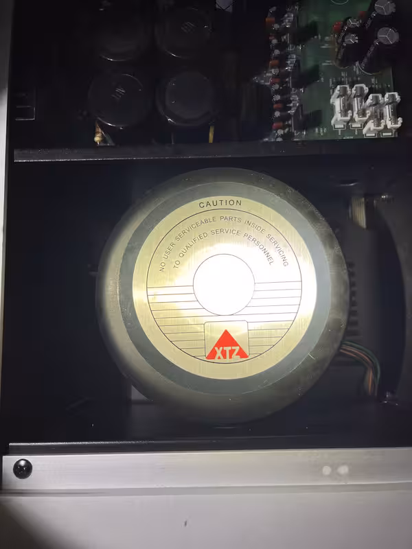

Hallo zusammen, ich bin neu hier und und habe Probleme mit meinen Verstärker. Verstärker geht bei Betrieb einfach aus, so als würde man den Stecker ziehen. Ist im Class A Betrieb mehrfach passiert. Nach ein paar Minuten warten und wieder anschließen geht er dann wieder. Teilweise klackt es auch und der Ton ist dann kurz weg. Habe mal den Deckel abgeschraubt, Platinen sehen soweit alle i.O. aus. Keine Schmauchspuren oder verbranntes zu riechen. Waren nur etwas Staubig, den ich auch gleich beseitigt habe. Sicherungen sind auch noch alle heile. Alle anderen Bauteile weisen auch keine defekte auf, zumindest optisch. Hatte jemand so ein Fehler schon mal oder kann mir sagen an was das evtl. liegen könnte? |

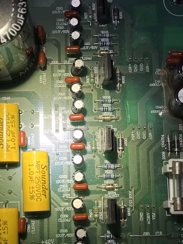

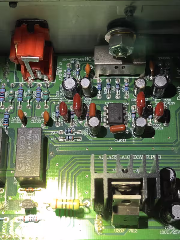

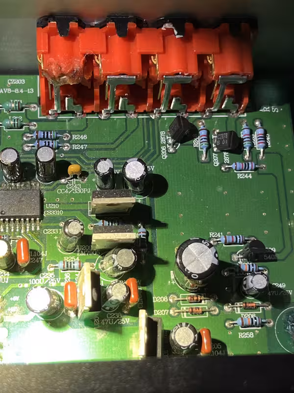

Hallo zusammen, ein Multimeter habe ich nicht und ich kenne mich mit Elektronik auch nicht aus. Hier mal die Bilder der Platinen: https://i.postimg.cc/7Zpp5cSk/temp-Imageq-Sc-Rm-Y.avif https://i.postimg.cc/hGDh2Z3Y/temp-Image-EKFKjm.avif https://i.postimg.cc/t7G4WBx2/temp-Image-Nrplh4.avif https://i.postimg.cc/zD6pb6d8/temp-Imagehf9-CF7.avif https://i.postimg.cc/0Qrdr0Dz/temp-Image-Jb-L8f-L.avif https://i.postimg.cc/c1pM4YHJ/temp-Image-F3i9-HL.avif https://i.postimg.cc/QdsQc3cG/temp-Imagek3bfow.avifDer Anschluss vom dem Bild war schon von Anfang an so, hat kein Einfluss auf den Fehler. Wie ich die Abdeckungen der Endstufen abbekomme weiß ich noch nicht. Irgendwo müssen da wohl versteckte Schrauben sein, die ich nicht gefunden habe. |

Ohne Kenntnisse und bestimmte Fertigkeiten ist eine Reparatur für Dich nicht möglich. Da - wie schon gesagt - keine Service-Unterlagen verfügbar sind, müsste die Reparatur durch eine versierte Fachkraft erfolgen, die auch ohne ein Manual zurechtkommt. Auf den Photos sehen die großen Siebelkos auf dem Photo https://postimg.cc/V59X2GQV verdächtig aus.Insbesondere der Elko oben rechts, bei dem zwischen "3und 5 Uhr" 4700µF 63V lesbar ist, scheint eine Wölbung aufzuweisen. Da müsste man - wenn das Gerät aus ist - mit dem Daumen drauf drücken, um zu ertasten, ob die Wölbung auch unter der Abdeckung vorhanden ist. Unabhängig davon vermute ich den für das Feherbild verantwortlichen Defekt in der Endstufe. Dazu müsste man zumindest DC-Offset messen. Man kann dann auch durch gezielte Kühlung versuchen, den Fehlerort präzise zu verorten. [Beitrag von CarlM. am 22. Jan 2025, 20:25 bearbeitet] |

jedenfalls bei der "Amp in" (?) Buchse (letztes Bild) scheint was nicht in Ordnung zu sein, oder? |

Das ist schon seit über 6 Jahren, also ich den gebraucht gekauft hatte. Weiß nicht was da war, aber macht keine Probleme. |

Hallo zusammen, das scheint kein Einzelfall hier zu sein. Guckst du hier! Zumindest den Bildern nach zu urteilen könnte ein ähnlicher Defekt vorliegen.Leider liefert der Beitrag nicht die Lösung, bzw. eine Beschreibung der (hoffentlich) erfolgreichen Reparatur, aber bei so ein Beule im Elkodach ist vermutlich (zu) viel Strom geflossen und hat den oder alle Elkos im betroffenen Stromkreis überlastet. Wie Carl schon schrieb ist mit hoher Wahrscheinlichkeit von einem Endstufenschaden auszugehen. Sowas ist reparierbar, aber den Aufwand kann ich von hier aus nicht einschätzen. Gruß PBienlein [Beitrag von PBienlein am 23. Jan 2025, 18:11 bearbeitet] |

Ja das scheint wohl so ein Fall zu sein, runterdrücken konnte ich die Beule im Elko nicht. Naja solange er im AB Modus noch einigermassen läuft, werde ich nebenbei überlegen, ob reparieren oder was neues gebrauchtes hole. Wobei eigtl mag ich den XTZ. |
