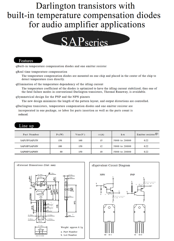

1. Ein Kauf bei Ali ist bei solchen Bauteilen mit hohen Risiken verbunden. 2. Das Datenblatt des Transistors schreibt einen Ruhestrom entsprechend eines Spannungsabfalls von 2mV an den internen Emitterwiderständen vor. Dies entspricht ca. 9mA. Mit 9mA Ruhestrom ist ein Class A-Betrieb nicht möglich. Da Sanken als Vorteil dieser Konstruktion die interne Temperaturkompensation durch integrierte Dioden beschreibt, soltte dieser Verstärker auch nicht warm werden, wenn alles ordnungsgemäß funktioniert. https://www.alldatas...13/SANKEN/SAP15.html [Beitrag von CarlM. am 27. Jan 2025, 15:25 bearbeitet] |

Hi, den Ruhestrom zu erhöhen ist ja kein Problem. Die interne Temperaturkompensation hat durchaus Designvorteile für einen A-Betrieb. Die internen Emitterwiderstände sind allerdings schon sehr unüblich. Bei mir sind noch keine Endstufen mit dem SAP15 auf der Werkbank gelandet, entweder wurden die nur sehr selten verbaut oder sind besser als ihr Ruf. Ersatzbeschaffung via Ali halte ich auch für problematisch. Obsolete Sanken Typen sind prädestiniert für Fakes. Ich würde erst mal schauen was wirklich los ist und dann weiter sehen. Gruß |

Auch in diesem Fall? Die Einstellung erfolgt über die Diode(n), für die maximal 10mA vorgesehen sind. Da müsste man gucken, wie hoch dann der Ruhestrom ist. Es ist wie Du vorschlägst: zunächst sollte man den Defekt präzise verorten und sich den Schaltplan ansehen. Interessant wäre die Messung der Railspannungen. Der SAP15 ist mit Vceo 160V angegeben. |

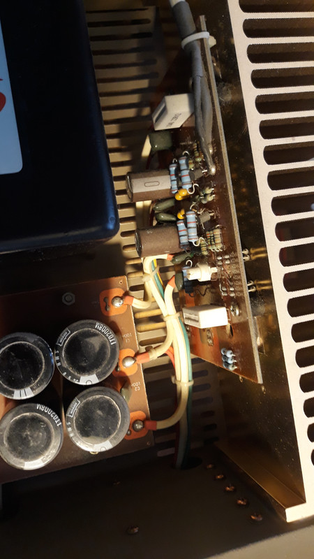

Hier ein Foto von der PA-Platine. Die Keramikblöcke sind dienEmitterwiderstände 2x0,22 Ohm. Von der Oberseite nicht zu messen. ![]() ![]() image uploader |

Diese Schaltung ist auf den ersten Blick ... - simpel konstruiert (geringe Anzahl Bauteile) - ohne Gegenkopplung der Stromstufen, nur die Spannungsverstärkung (die ersten beiden Stufen in Diamantschaltung) hat Gegenkopplung. - nutzt NICHT die eingebauten Emitter-Widerstände der SAP15 Transistoren, sondern je einen separaten 0,22 Ohm Widerstand - nutzt die eingebauten Dioden-Strecken für die Ruhestromregelung |

Hallo, hatte jetzt mal Zeit und Muße zum Messen. Spannungsabfall an R13/14 beträgt an drei Widerständen jeweils 60mV, was einem Strom von 270mA pro Darlington entsprechen würde. Nur der vierte Widerstand liefert 600mV.Wegen des kuriosen Wertes habe ich mit einem zweiten Gerät nachgemessen: Das Ergebnis bleibt. Das Darlingtonpaar besteht aus den SAP15N. Hat jemand eine Diagnose? LG |
CarlM.
Inventar |
#25
erstellt: 19. Feb 2025, 18:23
Drei Optionen: - Transistor defekt - Doppelwiderstand einseitig defekt - Eingangswiderstand mit 51Ohm defekt. Also: Drei Bauteile auslöten und prüfen. |

Hi, da du in #18 je Kanal Gesamtströme um 500mA gemessen hattest, ist der eine Emitterwiderstand mit den gemessenenen 600mV (das wären 2,7A bei 0,22R) definitiv defekt. Im stromlosen Zustand ist der Fehler auch per Ohm-Messung mit Multimeter im eingebauten Zustand nachweisbar. Wenn du Glück hast ist das auch der einzige Fehler. Gruß |

Ja, es gibt ein paar wenige ... Hier haben wir es ja mit einer konkreten Type zu tun - dem SAP15. Der verträgt lt. Datenblatt max. 150°C. https://www.alldatas...13/SANKEN/SAP15.html |
