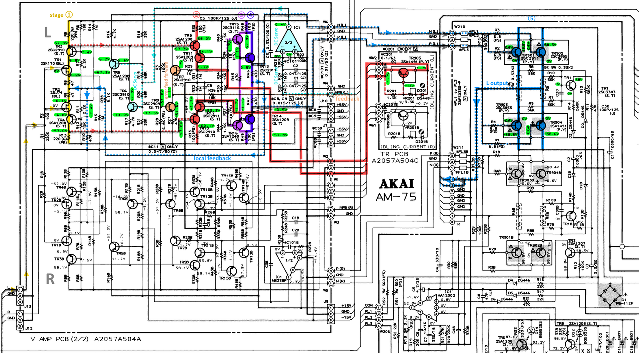

Hallo zusammen, wer kennt den AKA AM 75 gut? Weil ich habe das Problem, dass er bei leiser Lautstärke verzerrt klingt.Dummerweise war da wohl schon jemand am Werk. Festzustellen ist, dass die Idling(Leerlausfstromeinstellung) am rechten Kanal streikt, bleibt patu auf 0 Volt,keine Reaktion auf Poti(egal ob altes oder neues). Was mirt auch auffällt, der C 1 (die großen Elkos) ist scheinbar nach dem Ausschalten leer , während C2 vom linken Kanal wohl noch gut geladen ist(diesen muss ich immer mit nem 100Ohm ,10Watt Widerstand erst mal entladen). Alles sehr komisch. Am Drehschalte für D/A Eingang, Source,Off wurde auch gewerkelt. Hat jemand nen Tip, wie ich der Sache auf den Grund gehen könnte? Wäre echt sehr lieb. Danke sehr schon mal. |

Ich habe mir kurz das Schaltbild bei der elektrotanya heruntergeladen. Ich denke, der Ruhestrom ist mit den Trimmern VR201 und VR201B und den Transistoren TR905 und TR905B einzustellen. Wenn ich mich nicht getäuscht habe, sogar eine Ruhestromeinstellung mit einem 2SA1491! Eine aufwendige Endstufenschaltung, aber auch mit Spannungsangaben für jeden einzelnen Transistor. Eine reizvolle, aber auch anspruchsvolle Aufgabe für den Reparateur, |

Ja, der Schaltplan des AKAI AM-75 ist wirklich etwas unstrukturiert gezeichnet, so dass man auf den ersten Blick die Schaltungsstufen gar nicht immer klar erkennt. Ich habe den Schaltplan mal coloriert, die Stufen kenntlich gemacht und auch die Soll-Spannungen hellgrün markiert. Einige der Spannungsangaben musste ich korrigieren, die waren offensichtlich falsch eingezeichnet, v.a. um die Endtransistoren herum (sieht man im Vergleich zur rechten Endstufe noch). Die Schaltung hat Besonderheiten: - Einen seriellen Differenzverstärker am Eingang. Das sieht oberflächlich einer Diamant-Schaltung ähnlich. Nachteil ist, dass die nicht-invertierenden Eingänge an den Gate-Anschlüssen ankommen, während die Gegenkopplung an den Source-Anschlüssen landet. Also wirkt sich bei der Fehlerkorrektur leider die Kennlinie der Gate-Source-Stzrecke mit aus. Das wird nicht so schlimm sein, aber rein theoretisch ist das ein Nachteil bezüglich erreichbarer Verzerrungsarmut. - Ein DC-Servo, welcher zwei Transistoren verwendet, um die DC-Korrektur nach Stufe 1 durchzuführen. - Keine Über-Alles-Gegenkopplung, sondern zwei Gegenkopplungsschleifen. Eine davon ist vom Ausgang (5) hellblau zurück in die Stufe (2) rot und dort als aktive Feed-Forward Fehlerkorrektur (hellrose) implementiert. Die zweite ist lokal aus der Treiberstufe (4) dunkelblau an die Eingangsstufe (1) gelb. EDIT: Link zum Bild mal in anderem Format: https://i.postimg.cc...ps-stages-marked.png [Beitrag von Poetry2me am 22. Mrz 2025, 20:34 bearbeitet] |

Hi Carl.. Besten Dank. Soeben studiere ich weiter das Schaltbild und stelle einen bösen Fehler fest. Denn der Transisito am Poti liegend ist der 2 SC2911 (kleinere Bauform) und die Endtsufen selber sind die 25SA1491 und 2SC3855. Im Schaltbild steht die 2SA als Type für den Leerlaufstromtransinstor am Poti drin. Dumm. Also morgen wieter suchen. Vielen DANK. |

Die Liste des Service Manuals weist für TR905 einen 2SC2911 (S,T hFE >200) aus. Somit ist das Transistorsymbol (sowie die Bezeichnung) falsch. Vermutlich hat man den Plan des AM-95 genommen und übersehen, dass im AM-95 dort ein PNP (2SA1209), beim AM-75 aber ein NPN verbaut ist. Nebenbei: Die von Johannes grün markierten Spannungen an TR905 passen auch nur für einen NPN-Transistor, weil die Spannung an der Basis höher als am Emitter sein muss (hier: B: -1,1 V; E: -1,7 V). p.s. Auch wenn die Type nun korrekt ist, kann der Transistor dennoch defekt sein. Zum Fehlerbild würde es passen. [Beitrag von CarlM. am 22. Mrz 2025, 20:26 bearbeitet] |

Hab nen neuen 2 SC 2911 eingebaut, weiterhin der Fehler.Am fuktionierenden Kanal liegen Folgende Spanungen an: E -1,769V C -1,758V B-1,18V Jetzt kommt der defekte Kanal: E -2,611V C 0,826V(plus) B -1,972V Sehr komisch,der Fehler muß also irgendwo vom Modul her kommen.Im Einschaltmoment ist ab und zu kurz ne Leerlaufspannung von 30mV zu sehen,dann wieder null Volt. Komischer Fehler. |

Hier noch mal ein direkter Link zum nachbearbeiteten Schaltplan: https://postimg.cc/k2RJRNCk https://i.postimg.cc...ps-stages-marked.pngSchreibe bitte immer, welche Position (z.B. "TR13") der Transistor hat, nicht nur welcher Typ (z.B. "2SC2911") es ist, denn davon gibt es im Gerät immer mehrere. Gruß Johannes [Beitrag von Poetry2me am 22. Mrz 2025, 20:42 bearbeitet] |

Carl, Du hast recht. Im Schaltplan des AM-75 sind die Ruhestromtransistoren TR905 (linker Kanal) und TR905B (rechter Kanal) FALSCH bezeichnet und haben auch noch ein falsches Symbol, nämlich PNP-Transistor statt NPN-Transistor Symbol ![]() Außerdem waren ja komplett wirre Spannungen dort eingetragen, die niemals funktioniert hätten, auch nicht bei einem AM-95. Ich habe daher ein NEUES Schaltplan-Bild v02 der Endstufen gemacht, wo jetzt hoffentlich alles passt, incl. der von mir korrigierten Spannungen. https://postimg.cc/HjFwktX6Ich hoffe das waren die letzten Errata in dem Schaltplan. Mal sehen. - Johannes [Beitrag von Poetry2me am 24. Mrz 2025, 16:42 bearbeitet] |

Dank an Peotry, das sieht ja jetzt sehr schön und besonders übersichtlich aus. Anhand dessen könnte der TE einen Ausdruck machen und alle Spannungen, die er bei seinem Verstärker misst, dort eintragen. Abgesehen von TR1 wären dann alle BE-Spannungen kleiner als 0,6V und größer als 0,7V verdächtig und der TE könnte das Schaltbild wieder veröffentlichen. |

Danke für das verbesserte Schaltbild ! Habe den Rat befolgt Teil für Teil zu messen und mit der funktionierenden Seite zu vergleichen, Dabei fiel mir der R26 (18K) auf, denn auf der funktionierenden Seite ist im eingebauten Zustand ca 17500Ohm und auf der defekten Seite 18700 Ohm. Also Widerstand raus,jo der ist etwas erhöht, neuen direkt rein. Habe soweit die meisten Transistoren getauscht, warte noch auf die zwei Sonderfälle T1,T2, Lieferung gegen 7.4. bis 15.4., der TR4 (2SA1208) zeigt einen Fehler, denn im Messgerät wird er nur als Diode erkannt :-) . Also warten auf die beiden letzten Typen und dann sollte der gute hoffentlich wieder seinen Dienst tun. Vielen lieben Dank für Eure tolle Hilfe ;-) |
