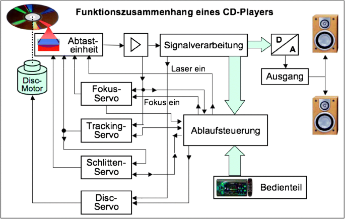

Eine CD ist dabei eher als einen Reflektor/Spiegel anzusehen der nämlich den Laserstrahl zurückschickt weil in der Lasereinheit nicht nur eine "Sende" - Laserdiode, sondern auch eine "Empfangs"- Laserdiode (deinen "Sensor") stecken.
Laser-Aufbau
Diese spezielle CD hat halt nur die Besonderheit, das sie mit genau passenden Fehlerraten ausgestattet ist und man dazu den Laser anhand des SM einstellen muss (sollte).
Ich habe mich noch nicht getraut, den Service Mode zu aktivieren für den Laser-Abgleich.
Nicht, dass da irgendwas komplett zurückgesetzt wird und ich dann nicht weiterkomme, weil mir z.B. diese Abgleichs-CD fehlt und dann der Player Schrott ist...
Wo wäre denn da der Unterschied zu jetzt?!
Der Player funktioniert doch nun auch nicht und damit hättest du zumindest eine 50:50 Chance.
Zumal ich eh davon ausgehe, dass die Lasereinheit verbraucht ist, auch wenn man den Laser sieht ....
Funktionszusammenhang CD-Player
