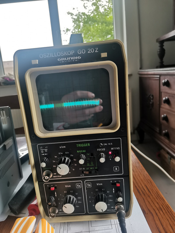

![]() ![]() So sieht das ganze auf allen Ausgängen der Kanäle in etwa aus. Lautstärke auf null und bspw. an Stecker N 601 Pin 2 gemessen. Mit dem Multimeter gemessen beläuft sich die Spannung zwischen Pin 1 und 2 der Ruhespannungsbuchsen an allen Kanälen zwischen 0,1 bis 0.6V AC. An die Eingänge der Endstufe wie vorgeschlagen komme ich leider nicht ran. Die sind derart verbaut. Und auch auf der Prozessor Platine von der die Stecker in die Endstufe münden, komm ich nicht ran [Beitrag von Nicolai1501 am 03. Mai 2025, 11:53 bearbeitet] |

Ich halte 0,6V AC für einfach zuviel; wenn am Eingang nichts zu messen ist, darf am Ausgang nicht soviel herauskommen. Ob doch vom Eingang her etwas herüberkommt, kann ich von hier aus nicht beurteilen. Bist du sicher, du hast am Ausgang die reine Wechselspannung gemessen? (Ohne Gleichspannungsanteile?) |

EDIT (vorher hatte ich den falschen Amplitudenknopf interpretiert): Du hattest Deinen rechten Oszi-Kanal auf die Amplitude 10mV/cm (oder waren es 5mV/cm?) eingestellt. Auf dem Röhrenbildschirm sieht es dann nach <=10mV Spitze-Spitze aus, ich schätze ganz grob bei <5mV Effektivwert wenn man die Hüllkurve berücksichtigt. Das ist erst mal eine eher winzige Amplitude. Kein Alarm. Die sichtbare dicke Linie könnte auch Rauschen sein. Ich tendiere jetzt auch eher zu der Meinung, dass keine der Endstufen Dein "Fiepen" Verursacht. Zumindest Übersprechen müsste bei den gesunden Endstufen sichtbare Signale hervorrufen. Das muss irgendwo weiter vorne (im Vorverstärker-Teil) des Receivers ins Signal gelangen. Wenn Du irgendwo ein Signal hast oder auch ohne Signal, prüfe mit dem Oszi am Eingang der Endstufen mit Amplitude ca. 20mV pro cm und am Ausgang der Endstufe mit ca. 10V pro cm. Die Time Base kannst Du variieren, um zu sehen ob Brumm (50Hz) oder Schwingen (100kHz) vorkommen. Wenn Schwingen um nicht-hörbaren Bereich vorkommt, wird man ein Rauschen oder Rascheln hören und evtl. auch einen gewissen Ton dazu (Subharmonische). Außerdem spricht der hohe Stromverbrauch im Leerlauf für die Möglichkeit, dass Schwingen vorliegt. Oft (nicht immer) würde dabei der Trafo aufgrund der hohen Strombelastung mechanisch Brummen. EDIT: Dein Messpunkt P601 war schon genau der richtige, um den Ausgang der FrontRigh (FR) Endstufe zu messen. Bedenke, dass Hochfrequenzmessungen nicht die Stärke von Multimetern sind. Die werden Dir IRGENWAS anzeigen, aber erst mit dem Oszi "sieht man" was los ist. Ich sehe Circa drei Spitzen pro Zentimeter herausragen, bei einer Einstellung von Time Base 1ms/cm (eine Millisekunde pro Centimeter). Das bedeutet circa 1/3 ms Zeitabstand, wenn auch nicht ganz regelmäßig. Das wäre im Kehrwert eine Frequenz von ca. 330 Hz. Sehr seltsam. Da würde ich gerne mal das ausgedehnte Bild dieser Schwingung sehen, was das für seltsame Schwingungsvorgänge sind. Ich hatte mal einen Fiep-Ton bei einem NAD CD-Player, der kam von dem kleinen Übertrager, welcher mit einer grob ähnliche Frequenz (allerdings als Sinus) von einem Oszillator angesteuert wurde, um das Ganze mit dem Übertrager-chen in eine höhere Spannnung zu wandeln und wieder gleichzurichten. Wozu? Das war nur die Polarisierungsspannung für das Fluoreszenzdisplay. Es waren wohl nirgendwo -30V greifbar, da sind die Entwickler auf diesen Kniff verfallen. Leider hat das Übertrager-lein kontinuierlich seinen Sinuston "gesungen". Also: Wo kommen bei Deinem Gerät seltsame Bursts im 330 Hertz Rhythmus vor? - Johannes [Beitrag von Poetry2me am 07. Mai 2025, 20:14 bearbeitet] |
