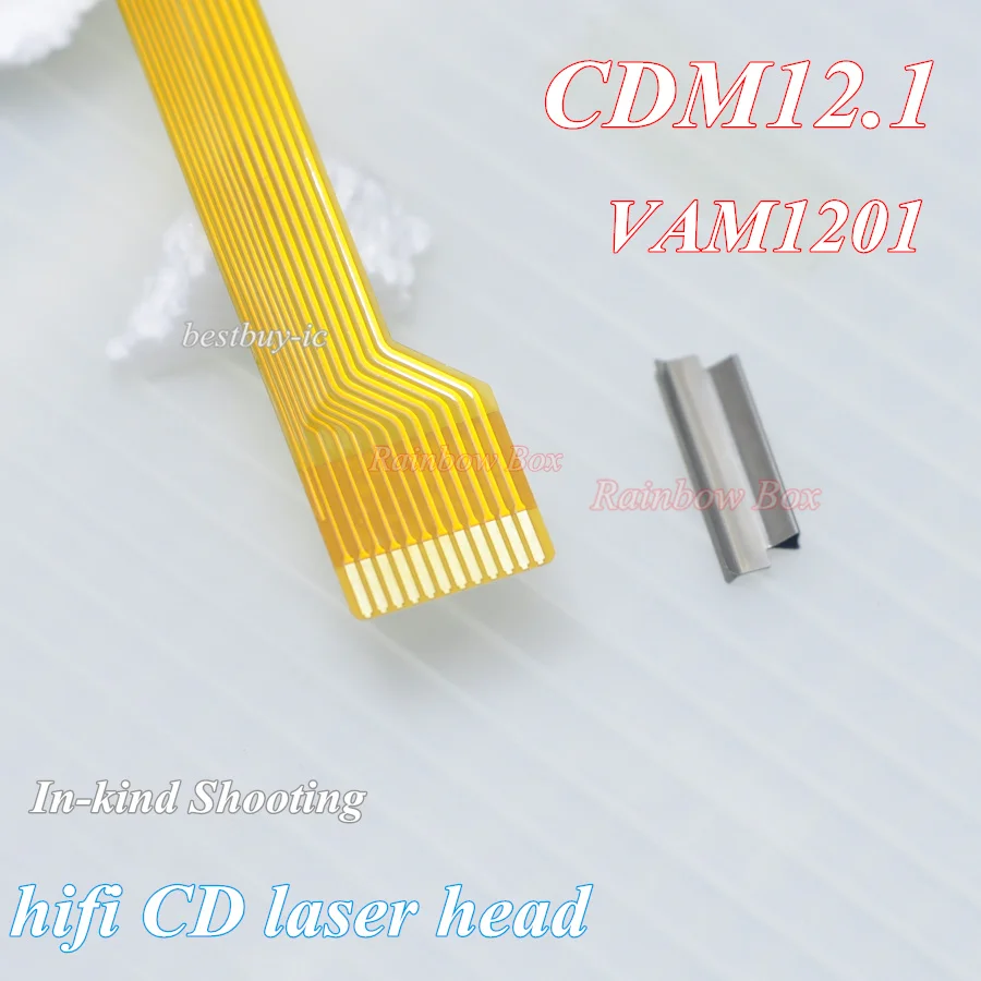

Hallo, CDPs jedwelcher Marke, die das CDM 12 Laufwerk bzw. Laser-Pickup besitzen, sind leicht selbst zu reparieren- soweit bekannt(automatische Justage). Was evtl nicht bekannt sein könnte ist, das es heutzutage gefühlt "nur" noch die VAM 1201/1202 Laser-Einheiten zu kaufen gibt, die als 100% Ersatz angepriesen werden. Das ist elektrisch soweit auch richtig und mechanisch weitestgehend auch, denn heutzutage werden die "12er" nur noch in Form von VAM 1201/1202 verbaut. ABER: Die Player aus den 90ern/ früh 2000er Jahren, die haben das CDM12.1/12.2 intus. Und die haben meist einen anderen "Puck" auf den Spinmotor. Bedeutet, das es beim Tausch gegen ein VAM1201 evtl Probleme geben kann, in Richtung Geräuschentwicklung/Abtastsicherheit. Grund ist eben der Puck, der neue passt mechanisch nicht mehr zum Clamper (Gegenstück des Pucks, der die CD von oben festdrückt) des alten LWs- Folge ist, die CDs können beim Abspielen "flattern" und entsprechende Geräusche verursachen bzw. es kann zu vermehrten Abtastfehlern kommen. Abhilfe: Den Puck des alten Pickups übernehmen, d.h. austauschen. Oder nur den Laserkopf tauschen. Wollte ich hier mal nur erwähnt haben, nachdem ich mit einen Grundig CDP etwas zu kämpfen hatte... R-Type [Beitrag von _ES_ am 05. Mai 2012, 01:29 bearbeitet] |

Hi, Hatte ich Dir erzählt und es hat auch funktioniert - Per PM. Ich schreibe es hier nochmal "offiziell" rein: Der "Teller" sitzt recht fest auf der Achse des Spinmotors, man muss schon etwas Kraft aufwenden um den zu lösen. Kleiner Hebel kann da helfen. Den also runterhebeln, beim neuen Laser auch und dann den alten Teller auf den Motor der neuen Einheit pressen, evtl. Höhe beachten. Das war es eigentlich schon. _ES_ |

Top, das war die Lösung! Vielen Dank! ich habe vor Jahren die Lasereinheit bei meinem Marantz CM 1040 getauscht, auch damals gabs schon nur noch die VAM1202, keine CDM12.1 mehr. Ursprünglich war ein CDM12.1/15 drin, wenn ich mich recht erinnere. Und seither haben die CDs manchmal ein bisschen geschliffen, manche wurden nicht mehr erkannt - weil die Aufnahme nicht zum Gegenstück darüber gepasst hat. Jetzt habe ich mir ein billiges CDM12.6 gekauft, und den Puck / Aufnahmeteller abgezogen und aufs VAM1201 gesteckt, mit einem Tropfen Kleber gesichert. Jetzt läuft der Player wieder 1A. Vielen Dank für den Hinweis! |

Hallihallo, hat der VAM-1201 eigentlich (k)eine Statik Schutzbrücke? Danke [Beitrag von Vinnie_C. am 30. Sep 2024, 10:37 bearbeitet] |

Danke Da war leider keiner drauf. Hätte so auch kaum in die slim-fit-Verpackung gepasst. Trotz größter Vorsicht leuchtet nix. Neulich hat beim NAD C541 alles geklappt. Da gab es eine richtige Lötbrücke. [Beitrag von Vinnie_C. am 01. Okt 2024, 00:30 bearbeitet] |
