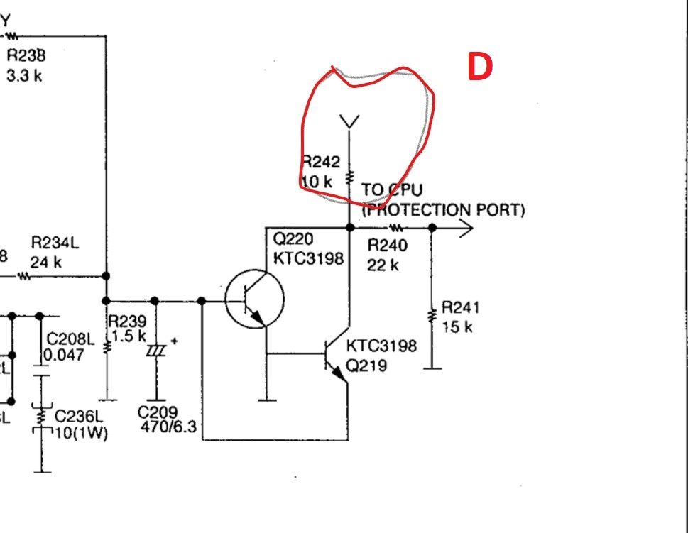

Hallo, Gestern habe ich hier bei mir auf dem Tisch auch einen HK3250 zum reparieren vorbereitet. Die selben Symptome: Nach einigen Minuten ging der HK3250 von sebst auf AUS... Ich nahm mir die Speaker Protection Circuit vor. Da ich tatsaechlich keine Spannungen am Circuitausgang messen konnte, wurde ich auf die Einspeisequelle D (A) aufmerksam. Dort gab es auch keine Spannung. Also folgte ich dem Strang biss zum B. Da im C eine Spannung vorlag, konnte nur der Transistor Q183 der Uebeltaeter sein...Die Messung ergab aber, dass er Ok ist! Dann Messte ich weiter. Und zwar zuerst den R191. Und tatsaezlich zeigte der Wiederstand einen unendlichen Wert - also konnte er den Arbeitspunht der Zenerdiode D190 nicht bestimmen und folglich war der Q183 zu. Das fuerte weiter auch zum 7806, der dann ja auch keine Spannung mehr liefern konnte... Der M-Controller hat das wohl gemerkt und den Hahn zugedraet. Den Wiederstand gewechselt un alles war wieder Ok! Ich muss aber zugeben, das der Q183 sehr heiss wird und der Teil des Kuehlkoerpers, auf dem er Montiert ist, wird ueberdurchscnitlich warm biss heiss... https://beta-static....ight=1080&fit=bounds https://beta-static....ight=1080&fit=bounds |
