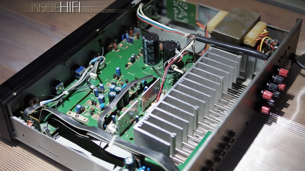

Hallo Zusammen, bei meinem HK 6200 ist anscheinend der Balance Poti entweder verschmutzt, oder Kaputt. Kurze Beschreibung: Wenn Poti in der Mitte steht, habe ich bei kleiner Lautstärke links keinen Sound. Sobald ich Poti nach links drehe und den Verstärker laut stelle, kommt der Sound. Wenn Balance in der Mitte steht und der Verstärker laut gestellt wird, kommt die Linke Seite sporadisch, hin und her Drehen des Poti hilft ab und zu. Was kann sein? Bzw. was kann ich machen? Den Verstärker möchte ich gerne behalten, da er ziemlich linear klingt und bei den fertigen Musikproduktionen von mir, fürs Abhören der Endergebnisse immer verwendet wurde. Besten Dank im Voraus Grüße Laperinni p.s. Kenn Jemand hier im Forum den Elektriker Holger Senkel? |

Es könnte sein: - kalte Lötstellen am Balance-Poti ----> nachlöten - ein defektes Balance-Poti ----> austauschen - verschmutztes Balance-Poti ----> sprühen mit Elektronik-Kontaktspray |

Danke, habe gestern versucht den Verstärker zu öffnen und nicht ganz geschafft. Werde heute erneut versuchen. Bekommt man die Potis so, ohne weiteres? Das ist ein sehr alter Verstärker.... |

Zum Öffnen .... Deckel nach dem Entfernen der Schrauben nur leicht anwinkeln und unter leichtem Wackeln nach hinten ziehen. Manch ist allerdings durch "Fehlversuche" die Kunststofflasche an der Front zu sehr beschädigt. https://2.bp.blogspo...I/s1600/P0102892.JPGAuf dem verlinkten Bild sieht man sowohl die Details zur Halterung wie auch die Potis. Es kann gut sein, dass dieses Potimodell so staub- und flüssigkeitsgeschützt ist, dass man da mit Spray nichts machen kann. Man sieht aber auch, dass dort Platz ist. Das Poti sollte 2x 50 kOhm linear sein. Balance-Poti haben dann noch eine Mittenraste (Detent). Notfalls muss man darauf verzichten. Ich bin aber zuversichtlich, dass man noch geeignete Poti finden kann. Das Service Manual gibts hier: https://elektrotanya...pdf/download.html#dl |

Hallo Zusammen, Poti ist es nicht. Ich habe von einem Bekannten einen gleichen Verstaerker bekommen, den er seit Langem nicht mehr benutzt hat. Ich wollte den zerlegen und den Poti austauschen. Vorsichtshalber habe ich aber vorerst den ebenfalls angeschlossen und der hat den gleichen Fehler. Habe sofort an die Boxen gedacht, habe umgesteckt, andere Boxen angeschlossen, Kabel getauscht, Eingangskanaele getauscht........ Nichts hat geholfen Es sind definitiv die Verstaerker. Beide HK 6200 haben den gleichen Fehler. Jetzt habe ich gleich 2 Stueck hier stehen ![]() Endstufe kaputt? Gruss Laperinni |

Wenn beide Kanäle sporadisch funktionieren, ist zumindest kein Endstufentransistor defekt. Vieles spricht dann für eine schlechte Lötstelle, einen verschmutzten Schalter oder auch ein defektes/verschmutztes Relais. Auch (Haar-)Risse in Leiterbahnen können sporadische Ausfälle bewirken. Üblicherweise benutzt man für die Fehlersuche in solchen Fällen einen Signalverfolger. Hat man keinen zur Verfügung, kann man mit etwas Glück durch das Abklopfen oder vorsichtige Drücken gegen/auf Bauteile den fehlerhaften Bereich finden. Hierzu nutzt man einen nicht-leitenden Gegenstand wie z.B. Hol- oder Plastikstäbe (Kochlöffel ....). Auch Kältespray oder Warmluft kann helfen. Das Abklopfen ist insbesondere bei Relais anzuwenden. Bei Schaltern kann man auch häufig hin-und herschalten. |
