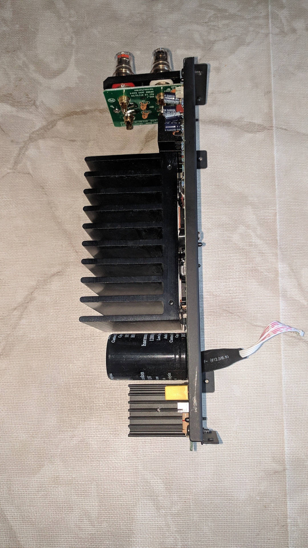

#5 erstellt: 13. Feb 2022, 12:55
Hallo,
Habe dasselbe Problem leider - hat mir wieder einer angedreht das tolle Gerät......
Also zu den Fakten, vielleicht hat ja wer eine Idee:
1.) HITZE
- Gerät funktioniert einwandfrei, schaltet manchmal zufällig ab, kann aber dann teils wieder weiter laufen
- Das Gerät wird nicht heiß, ich habe es sogar geföhnt 2-3 Minuten bis es richtig heiß wurde, hat sich aber nie wegen Hitze abgeschaltet.
-> Es liegt nicht an der Hitze.
2.) KONTAKTE / KABEL
- Ich habe dann bemerkt, wenn man das R_CTRL oder L_CTRL Leitung abzieht, kommt sofort Overheat. Ein Wackeln am Kabel hat ebenso Overheat ergeben. Das Kabel ist nur und einzig mit einem Temperaturschalter verbunden.
-> Ich habe die Kontakte nachgebogen und sogar ein fixes Kabel der Leitung R und L CTRL zw. Mainboard und Amps gezogen - keine Änderung.
3.) LÖTSTELLEN & ELKOS
- Ich habe alles nachgelötet am Amp Board, teils die Elkos getauscht. Auch den Kleber habe ich entfernt (Mainboard bei Elkos). Auslösen kann ich es nicht mit zB Klopfen auf die Platine, drücken, Spannung ausüben (das gilt für das Mainboard, die Amp Boards sind ja in einem Metallgehäuse).
4.) EINSTELLUNG & BIAS
- Da kenne ich mich eher weniger aus, so wie es in der Anleitung steht habe ich das nicht hinbekommen bzw. nicht zu einem Ergebnis gekommen. Ich habe ohne Ton (?) den TP1 Testpunkt (sind 2 Pins) auf 10-11 mV eingestellt. Wenn es Musik spielt, ändern sich die Werte zu stark (daher denke ich Ruhestrom bedeutet "Ruhe"?) und so wie es in der Anleitung steht ist es unlogisch, weil es steht "messen zwischen Lautsprecherausgang ung TP1" was jedoch bei beiden Anschlüssen (rot/schwarz) pro Kanal je verschiedene Werte ergibt und weil TP1 ja zwei Pins hat, also habe ich nicht verstanden wie das funktionieren soll.
Ich habe die Potentiometer ausgetauscht und nach Bestem Wissen eingestellt. Ein Drehen am Poti, verstellen oder ungleiche Einstellung zwischen rechts und links usw. hat keine Meldung ausgelöst, sollte also auch nicht das Problem sein.
Ich konnte bisher keinen Amp eindeutig den Fehler zuweisen. Ich dachte echt es wäre das Kabel gewesen, weil er da echt sensibel reagiert hat und ich durch wackeln es 3x auslösen konnte. Das lose Kabel war beim rechten Amp, der linke wird in der Regel etwas wärmer (warum auch immer, war aber immer schon so) aber nicht bedenklich. Da kann man immer hinfassen, alles normal, nichts ist heiß alles steht offen ohne Abdeckung oben, ohne Gerät darauf usw.
Jetzt spielt er gerade wieder normal. Aber es nervt mich einfach, so viel Zeit investiert und kein Ergebnis.
Jetzt dachte ich noch an folgendes:
- ggf. die Amps einzeln testen um zu sehen welcher den Fehler auslöst, ist aber eher schwer, weil es eben nie wirklich auftritt. Einfach nur zufällig.
- Den Temperaturschutz umgehen, also ggf. den Schalter direkt verlöten oder den Pin am Control IC durchtrennen, damit die Meldung nicht mehr ausgeöst wird, weil funktionieren tut ja alles normal, es liegt ja kein echter Fehler vor. KANN EH NICHTS PASSIEREN OHNE DEN TEMP SCHALTER?
Ich denke es wird der Temperaturschalter kaputt sein?
Wäre nett, wenn mal jemand was rausfindet, so schöne Geräte und dann sowas Verstehe es echt nicht mehr, habe alles gemacht was menschlich möglich ist und jetzt schaltet es wieder ab
LG

Könntest Du mal ein Bild von dem "Temperaturschalter" AM17 machen, speziell von Interesse ist, was auf dem Teil drauf steht.
CarlM.
#14 erstellt: 13. Feb 2022, 18:43
Hallo @Uwe
das ist ein Bimetallschalter der mittig unter dem großen Kühlkörper verortet ist. Im Plan mit SW1 bezeichnet:
https://de.aliexpres...gatewayAdapt=glo2deu
Thermo_HK_980_1
Thermo_HK_980_2
Grüße
Carl

Valenzband
#16 erstellt: 13. Feb 2022, 19:47
Der Temp-Schalter sitzt wohl zw. Platine und Kühlkörper, d.h. dieser muss leider komplett demontiert werden, um den/die Temp-Schalter zu erneuern.
https://64.media.tum...c11s2eba1o3_1280.jpg
Anschließend müssen alle Thermopads oder vergl. Wärmeleitmedien zw.. KK und den Leistungstransistoren erneuert werden.
Solche Thermoschalter sind vorwiegend für Motorschutzanwendungen etc.vorgesehen, wo sie mit recht hohen Strömen und Spannungen arbeiten.
Hier werden aber nur Kleinspannungen für die Logik geschaltet, was zu häufigen Störungen führen kann, ganz ähnlich wie man es von Lastrelais im Kleinspannungsbereich kennt. Eín klassisches Fehldesign, made by HK.
Überbrücken sollte man sie keinesfalls, denn sie stellen durchaus einen Brandschutz dar.
[Beitrag von Valenzband am 13. Feb 2022, 19:51 bearbeitet]

Uwe_1965
#25 erstellt: 14. Feb 2022, 18:42
Denke mal, das Bimetall (grün)selber ist nicht unbedingt ein Schwachpunkt, sondern eher die Kabelanbindung könnte ein Schwachpunkt sein.
Bimetall
gehtjanx
#26 erstellt: 14. Feb 2022, 18:49
Hmm, interessante Theorie - die kleinste Unterbrechung und es kommt OVER HEAT.
Das könnte man noch testen aber da ist so ein Kunststoff drüber, kann man das ersetzen mit was? Vielleicht kann man es abziehen und wieder aufsetzen.
Schwer so einen Fehler zu finden weil manchmal läuft es 2 Tage normal (paar Stunden) und dann schaltet es sich nach 2 Minuten nach dem EInschalten ab. Es ist schwer das zu testen, es tritt zwar immer wieder mal auf aber man ist sich nie sicher ("hat man es wirklich behoben?") bis es wieder passiert. Ich dachte echt es lag am Kabel bzw. am Stecker (tat es wohl wirklich weil ich es 3x ausgelöst habe beim wackeln daran) aber es lag nicht (nur) daran.
Tja, dann wohl nochmal zerlegen.
Beim Harman 990 liegt es wohl wirklich an den Bauteilen selbst, weil die intern überwacht werden (ThermalTrek), aber beim 980 muss es wohl an den Schaltern / Kontakten / was anderem liegen.
gehtjanx

Einmal versuche ich es noch, ich werde es komplett überarbeiten, d.h. Plastikhülle runter, alle Stifte gleich hoch löten, alles nachlöten, alles reinigen, die Pins einzeln raus, nochmal nachbiegen (Kontaktflächen), reinigen und zwar an allen Enden der Kabel.
Ist eh schon komplett verbastelt und vom Wackeln und Testen und 5x zerlegen wirds auch nicht besser. Zum Nutzen wäre es ja okay aber wenns nie funktioniert ist es peinlich.
Hier mal die Pins wo ich glaube, dass der Fehler entsteht.
351693114_1410576333076546_7176249363667971548_n
Vielleicht sind es auch die +12V, ich glaube die werden ja nur für diesen Schalter gebraucht.
Sollte es dann noch einmal auftreten, werde ich es einfach zusammenlöten und fertig.
An den Schaltern liegt es nicht, ich habe die ja auch ersetzt.
