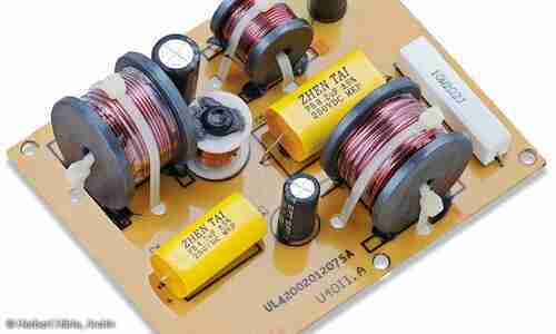

Hallo Leute, bei mir liegt folgendes Problem vor. Ich besitze einen alten PMA-720 von Denon, den ich sehr gerne genutzt habe. Leider ist nach der letzten Party der Sound sehr dumpf, ich habe bereits mehrere Input und Output Kanäle getestet, konnte aber keinen Unterschied feststellen. Die Lautsprecher würde ich auch ausschließen, da diese erst zwei Monate alt sind. Daher habe ich mir mal den Schaltplan runtergeladen und ein Multimeter gekauft. Nach genauerem Hinsehen sind mir keine defekten Teile aufgefallen. Da ich noch nicht viel Erfahrung in der Problemfindung von Verstärkern habe, wollte ich gerne wissen ob dies ein bekanntes Problem ist oder ihr anhand des Schaltplans bereits Regionen eingrenzen könnt, die ich durchmessen sollte. Ich würde mich sehr freuen wenn ich hier ein paar Tipps bekommen könnte. Vielen Dank bereits im Voraus Den Plan könnt ihr hier finden.

Wenn es sehr laut zugegangen ist, sollte man die Lautsprecher - auch wenn sie neu sind - nicht ausschließen. Hochtöner können unabhängig vom Alter überlastet werden. Du könntest Folgendes probieren: 1. Test mit Kopfhörern anstelle der Lautsprecher 2. Direlkt mit dem Ohr vor den Hochtönern - ggf. Hochtöner abdecken, ohne die Front zu zerkratzen (Pappschachtel?) 3. Am Denon die Klangregelung (TONE DIRECT) ein- und ausschalten Da der Fehler ja vermutlich auf beiden Kanälen gleichermaßen auftritt, würde ich ihn eher nicht beim Denon vermuten. Denkbar wäre noch ein nahezu abgebranntes Lautsprecherschutz-Relais. Wenn die Kontakte schadhaft sind, kann sich das auch auf das Frequenzspektrum auswirken - denkbar aber wenig wahrscheinlich. Der Test mit dem Kopfhörer ist aber auch hier hilfreich, da er ein eigenes Relais hat. |

Hallo Carl, vielen Dank für die schnell Antwort, auf die Idee mit den Kopfhörern hätte ich auch mal kommen können. Mit diesen ist der Ton nämlich normal. Es kann also tatsächlich sein das die Hochtöner nicht funktionieren. Dann muss ich mich wohl an den Teufel Support wenden, ich hatte die Ultima 40 gerade gekauft |

Viel Glück! Teufel Ultima 40: Dauerlast 120W Denon PMA 720: Dauerleistung max. 135W Fragt sich, ob die Hochtöner im Inneren der Box eine eigene Sicherung haben. Halt' uns auf dem Laufenden! |

Moin, Eine Schutzschaltung / Sicherung haben die HT nicht. Hier ein Bild der FQW der MK-II: Ultima-40-MK-II |

Hmm, das ist ja seltsam. Die Lautsprecher gehen jetzt aber erstmal in die Werkstatt. Vielen Dank für die Hilfe |
