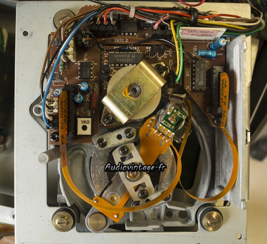

HAllo liebe mitglieder, hat da drußen jemand erfahrungen mit dem CD74?? Der läuft ncht wenn eine CD eingelegt ist.Komisch aber er läuft super wenn er auf dem Kopf steht ;-) Wo muss ich nach gucken? Danke für die Tippss |

Dadurch hängt der Laser näher an der CD und er kann dann erst den TOC beim Einlesen erkennen. Vermutung: Der Laser ist schwach und das kann einfach nur eine verstaubte Linse bedeuten, aber auch ein oder mehrere ausgetrocknete Elkos auf dem Servoboard. Nun solltest du unbedingt erstmal die Linse reinigen und es dann nochmals testen Ansonsten sollten danach definitiv die 5 blauen axialen Philips-Elkos erneuert werden: ServoboardDes Weiteren können auch noch andere, aber seltene Fehler vorhanden sein. Dann nochmals melden. |

Die Linse ist gereinigt. Wenn der auf m Kopf steht ließt die ja gut.AUch wenn ich die beiden unteren Schrauben rausdrehe und nach oben Drücke so das das LAufwerk in einem andern Winkel ist dann funktioniert es auch.Was machen die Elkos? Grüße |

Also schon alles verstellt oder wie ?! .... das wären dann schlechte Voraussetzungen....
ALLES! Erneuere sie erstmal und dann geht es erst ans Eingemachte. Zuvor ist alles nicht aussagekräftig. |
