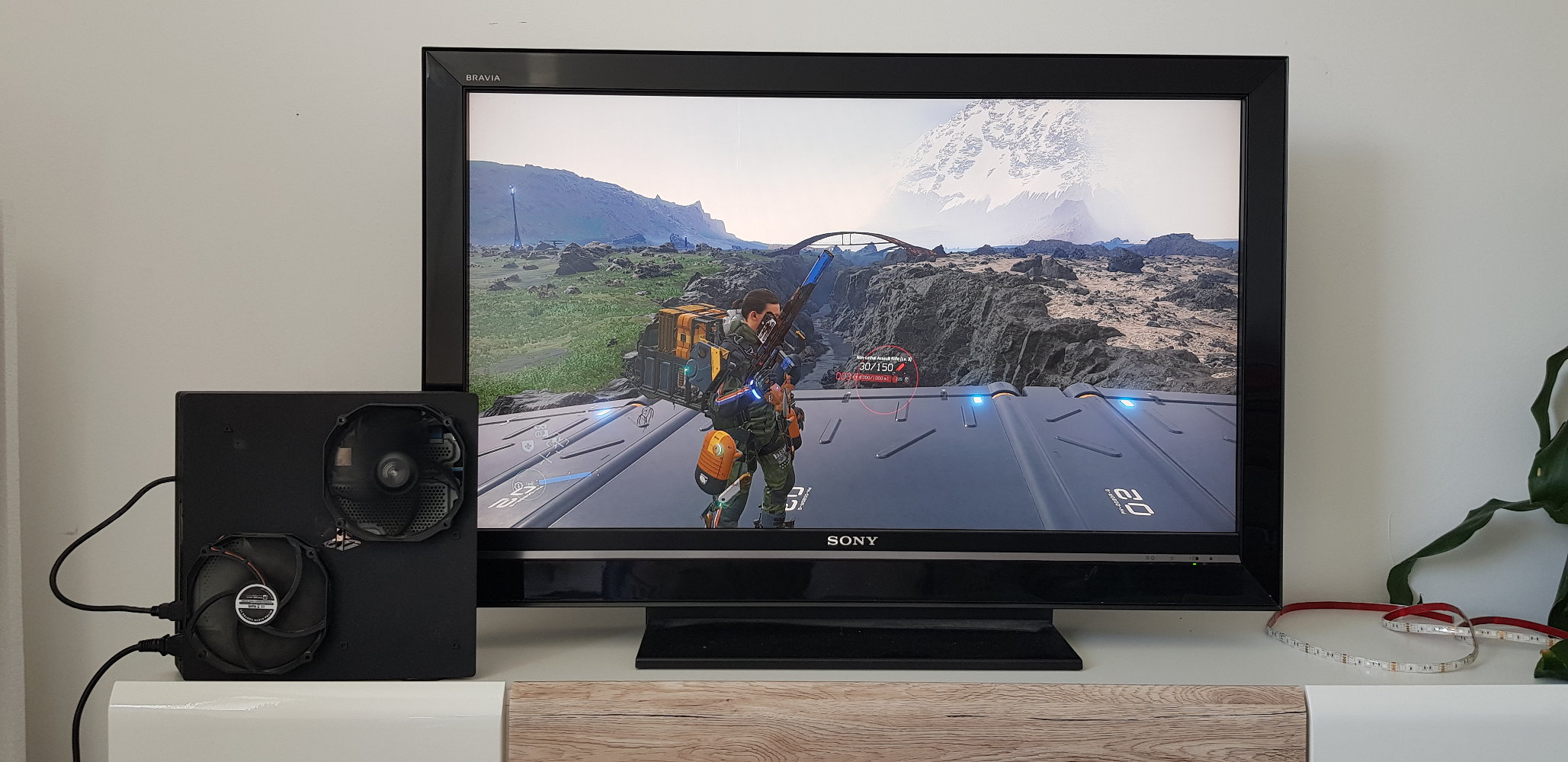

Eines Tages nach dem Einschalten war das Bild plötzlich extrem dunkel. Der Fehler schaut aus, als ob man ihn evt. ganz leicht beheben könnte... Habe erst gedacht es sei die Hintergrundbeleuchtung. Aber wenn man auf den Bildschirm drückt, blitzt es hell auf, also scheint diese vollkommen in Ordnung zu sein. Es scheint wol was mit der Ansteuerung des LCD's nicht zu stimmen. Als hätte man die Helligkeit extrem herrunter gestellt. Wenn man die Farben und Kontraste sehr weit rauf stellt, gibt es massive Farbverfälschungen hauptsächlich in den hellen (fast weißen) Bereichen, als würde die Farbpalette immer kleiner werden, die Farbübergänge werden immer scharfkantiger und statt weiß sieht man kräftige Farbtöne etc... Regelt man alles herrunter sieht das Bild relativ normal aus, nur extrem dunkel. Und es sind ein halbes dutzend leichte halbtransparente, horizintale Streifen (kaum) zu sehen die ihre Position wechseln, wenn man die Hintergrundhelligkeit verstellt. Mir ist auch aufgefallen, dass sich das Bild recht lange "einbrennt" (zumindest das OSD), wenn die Einstellungen sehr hoch gesetzt sind (sieht genauso aus, wie bei einem Röhrenfernseher, bei dem das Bild zu lange stand). Ist auf allen Kanälen so (ob AV oder HDMI etc...) Und den Fernseher ne Stunde eingeschaltet zu lassen, bringt keine Veränderung. Schaut aus, als bekomme das Panel zu wenig Spannung ? Was für ein Fehler kann das sein und kann ich diesen selbst beheben ? Kann es ein Fehler am Netzteil sein ? (verbrauchte Elkos?) Ich bin gerade dabei den Fernseher auseinander zu nehmen. Aber kenne mich mit den Komponenten überhaupt nicht aus. Den Fernseher fachmännisch komplett zu zerlegen und wieder zusammen zu bauen, bekomme ich locker hin (sofern kein kompliziertes Spezialwerkzeug benötigt wird). Habe ansonsten aber von diesen Fernsehgeräten garkeine Ahnung. Ich kann vom Fehler Bilder oder Videos reinstellen, falls diese benötigt werden. Der Fernseher funktioniert ansonsten volkommen einwandfrei. PS: Es gab bereits zuvor (vor Monaten) einen kleinen Fehler, der plötzlich während der Benutzung der Ps3 aufgetreten ist. Bei maximalem Kontrast, Farben und Helligkeit, gabs ganz plötzlich einen grafischen Fehler. Dass die hellsten weißen Bereiche im Bild plötzlich leicht grünstichig wurden. Dieser Fehler lies sich beheben, in dem man den Kontrast und Farbe leicht herrunter stellte. Damit war der Fehler zumindest optisch beseitigt und ich konnte damit sehr gut leben. Evt. baut der neue extreme Fehler auf diesen zuvor bereits entstandenen kleinen Fehler auf... |

Liest sich so als würde die Panelansteuerung fehlerhaft sein. Wenn das OSD auch fehlerhaft angezeigt wird würde ich auf das Gamma-IC auf dem T-CON tippen. Wenn Du Pech hast ist es das Panel selbst. |

Wie bekomme ich raus, ob es das Panel ist ? Über dem T-Con sind 2 große Platinen-Streifen, die sich über das gesamte Panel erstrecken. Die waren verbogen. Vermutlich durch Wärmeeinwirkung, haben sie sich nach oben gewölbt und einige SMD-Wiederstände haben gegen die Metallabdeckung gedrückt ![]() Was das für Effekte mit sich gebracht hat oder ob dadurch überhaupt was passiert ist, ist wol fraglich. Hab es behoben, neu festgeschraubt und die leichte Wölbung die übrig blieb, wird jetzt mit meheren lagen doppelseitigen Klebebandstückchen auf Abstand gehalten. Habe alle Verbdindungen am T-Con nochmal neu eingesteckt aber der Fehler ist geblieben. Jetzt überlege ich, ob der Tausch des T-Cons die rund 50 Euro wert ist. Auf der Platine steht: " 07A34 1C T400HW01 V1 CTRL BD " Gefunden hab ich im Internet auch noch die selbe Bezeichnung mit V2, 3, 4 etc... Sind die höheren Versionen besser ? Oder brauche ich explizit die V1 ? Hier mal 2 fehlerhafte Bilder, in der Auflösung 1080p ![]() Dort wo die Bereiche im Bild am hellsten sind, entstehen bei hohen Kontrasteinstellungen rote Flächen (sieht aus wie ein ganz feines unruhiges Schachbrettmuster), nicht ganz so weiße Bereiche haben einen Grünstich. Insgesamt wirkt aber bei sehr dichten zusehen das gesamte Bild irgendwie unruhig. Das OSD ist auch recht dunkel und der orangene Balken flimmert ungewöhnlich. ![]() In diesem Bild erkennt man, wie sich das Hintergrundbild, das eigentlich ausgeblendet wurde, eigebrannt hat. Ebenso das OSD unten links. Das Bild sieht zwar ansonsten ganz okey aus, aber es ist viel dunkler als normal und sieht meistens echt übel oder extrem dunkel aus, je nach Einstellungen. (ich habe die Kameraeinstellungen so gewählt, das die Helligkeit, Farbe und Kontrast möglichst der Realität entsprechen) [Beitrag von SLC am 26. Aug 2012, 22:23 bearbeitet] |

Das ist immer so eine Sache. Ich kann Dir mal empfehlen das T-Con mal mir Wärme und Kälte zu bearbeiten und schauen ob sich was am Fehlerbild ändert. 100%ige Sicherheit bringt nur der versuchsweise Austauch der PCB. |

Also nach ein par Temperaturspielereien glaube ich wirklich, dass es der T-Con ist. Die Fehler ändern sich und nach nem 200 Grad Backvorgang hat sich das Bild sogar deutlich gebessert ist nach einer kurzen Weile dann aber wieder schlechter geworden. Nun hab ich aber nur noch eine einzige Frage: Woher beziehe ich ein neues Board am besten ? Gefunden habe ich erstmal nur das hier: http://cgi.ebay.de/w...VIP:watchlink:top:deOder gibt es da bessere Quellen ? |

Sony Bravia KDL40V3000 Wow, von 2012 ist das Thema sogar... Ich räume gerade meine Daten auf und bin auf diesen Bookmark gestoßen. Man soll ja keine Leichen hervorkramen aber als Themenstarter wollte ich mich nochmal für die Hilfe bedanken! Hab mich wohl leider nicht mehr zurückgemeldet, da das warten auf Ersatzteile so lange gedauert hat. Unglaublich unhöflich von mir. Vielleicht hilft es ja doch noch jemanden. Ich habe (2012) den TCON ausgetauscht (Neuen original aus China für 50€ bestellt, über einen Monat gewartet, bis es ankam). Hab dann noch mit Wärmeleitkleber einen dicken Kühlkörper auf's Abdeckblech vom TCON geklebt und ihn zusätzlich mit 2 schick gestalteten, selbst gefrästen Alublechen als Halter festgeschraubt (weil ich Angst hatte der Wärmeleitkleber hält den halben-Kilo-Kühlkörper nicht). Denn zufällig, waren da jeweils 2 freie Gewinde auf beiden Seiten des TCon Abdeckbleches. Hab dann noch überall riesiege Löcher ins rückseitige Gehäuse geschnitten und 4x 250er Lüfter reingebastelt (12V, laufen auf 6V lautlos), damit der TCON auch wirklich brutal runtergekühlt wird und die Elkos der Netzteile nicht so schnell ausgasen (die wollte ich eigentlich auch austauschen, hatte aber keine Lust mehr dazu) und alles gleichmäßig gekühlt wird, damit es zu keinen Verspannungen durch Wärmeunterschiede kommen kann, blablabla, ich habs halt übertrieben... Jetzt haben wir doch tatsächlich schon 2020 und der Fernseher läuft 8 Jahre nach dieser Reperatur immernoch fast täglich! (also TCON Austausch + zusätzliche Kühlung, damit das Ding nicht nochmal an Hitze stirbt) 20549 BetriebsStunden hat das Ding nun auf'm Buckel, laut Service Menü (im Standby nacheinander drücken: i+, 5, Lauter, Power ON). Mittlerweile habe ich mir nun aber endlich einen neuen gegönnt (LG C9 55"). Ich werd meinen alten aber in Ehren halten, bis er wirklich nicht mehr funktioniert. Steht jetzt im Gästezimmer. Für meinen C9 werde ich mir einen "Adapter" 3d-drucken, den ich auf's Gehäuse aufsetze, der dann auch die Fernsehelektronik ordentlich durchlüftet, inklusive Demciflex-Staubfilter damit der auch nicht so schnell den Geist aufgibt. In meine PS4-Pro habe ich gleich nach kauf auch 3 Löcher reingeschnitten und 2 zusätzliche Lüfter angebracht, die zusammen mit der PS4 starten. Die läuft superleise auch unter Last. So werd ich jetzt immer verfahren. Der C9 ist mir aber zu teuer. Da muss es ein "Aufsitz"-Lüfterapperat tun, der die Garantie nicht verfallen lässt. Cooling RULEZ! ![]() ![]() ![]() ![]() ![]() (PS: Das Bilder hochladen direkt übers Forum hat hier leider nicht geklappt ) [Beitrag von SLC am 09. Mai 2020, 14:22 bearbeitet] |
