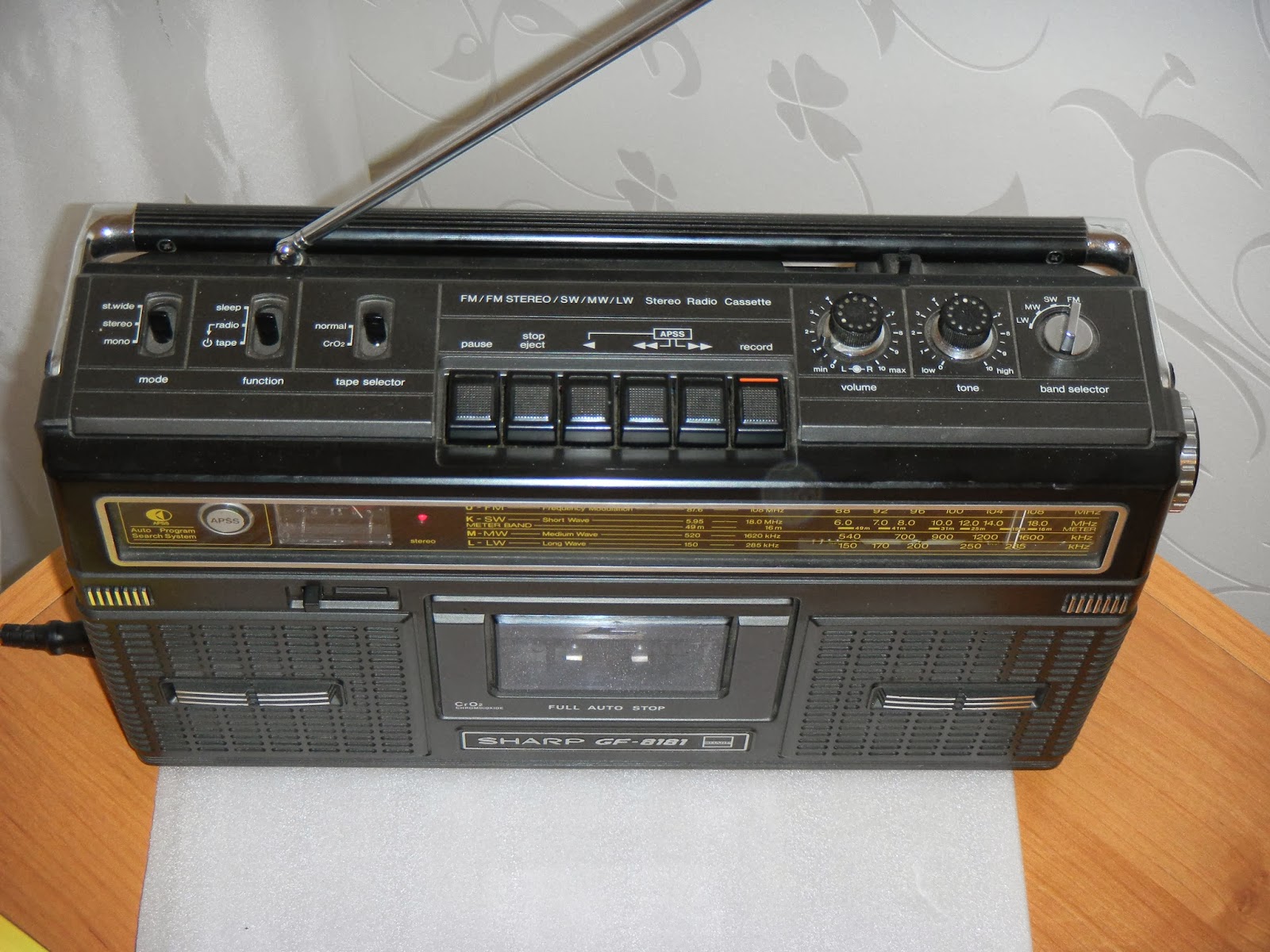

Guten Abend, liebe Foristen! An einem Sharp GF 8080 Radiorecorder ist eine der beiden "Zungen", zwischen die das Endstück der Antenne einrasten soll, abgebrochen, aber noch vorhanden. Womit lässt sich dieser offenbar harte Kunststoff kleben? Vielleicht hat jemand von Euch schon mal entsprechende Erfahrung gesammelt. |

Danke für deine Empfehlung, Rabia Sorda. Allerdings ist die Bruchstelle winzig klein - etwa 1 bis 1,5 mm². Kann man auf einer derart kleinen Fläche tatsächlich das richtige Verhältnis der beiden Komponenten des empfohlenen Klebers zustandebringen? Hilft nicht auch ein 1-Komponenten-Kleber, etwa ein Sekundenkleber? Eine elektrische Verbindung ist übrigens nicht erforderlich, da es sich lediglich um eine mechanische Halterung handelt. [Beitrag von Strandwanderer am 26. Mai 2018, 19:28 bearbeitet] |

Es handelt sich nicht um den Antennenfuß, sondern um das (dünne) Ende der eingeschobenen Antenne. Dieses soll in der Halterung einrasten. Siehe dieses Bild: https://3.bp.blogspo...w/s1600/DSCN3519.JPGDie Halterung sitzt rechts hinter den Drehknöpfen. [Beitrag von Strandwanderer am 26. Mai 2018, 20:37 bearbeitet] |

Ach so, das Ding.......OK, da wird es mit "Schichten" wohl nicht mehr gut aussehen. Ich würde das mal mit speziellem Kunststoffkleber versuchen, der "Schweißen" kann. Diese sind ähnlich eines Sek.-Kleber´s. Gehe mal in einen Modellbauladen und lasse dich da beraten. |

Das sieht entweder repariert aus, oder wird wegen der Biegebeanspruchung immer wieder brechen. Versuch mal zu kleben mit "UHU Plast", 24 h trockenen lassen, dann die Aufnahme in geeigneter Weise etwas erweitern, bis die Antenne leichtgängig in der Führung läuft. |

Derartige Rep.-Klebe-Versuche scheitern meistens und sorgen lediglich für eine miese Optik. Ich würde mir eine neue Halterung "dremeln" und diese mit einer Schraube von unten fixieren. Dazu ein Tropfen "Eule BRUTAL" als Verdrehsicherung und es sollte halten. Ein guter Modellbauladen wäre eine mögliche Info-Quelle. [Beitrag von xutl am 18. Jun 2018, 09:14 bearbeitet] |

Dazu müsste ich ja die noch intakte der beiden "Zungen", die der Antenne immerhin noch einen Halt gibt, auch noch abbrechen oder absägen. Deren Kunststoff ist Bestandteil des übrigen Gehäuses. Die originale Halterung hat aus gutem Grund so kleine Abmessungen (siehe Foto). Für die Befestigung des "Dremel-Teils" mit einer Schraube müsste es eine Art Sockel und damit deutlich größere Maße haben. [EDIT Administration] Zitat auf Userwunsch repariert. [Beitrag von pragmatiker am 18. Jun 2018, 11:55 bearbeitet] |
