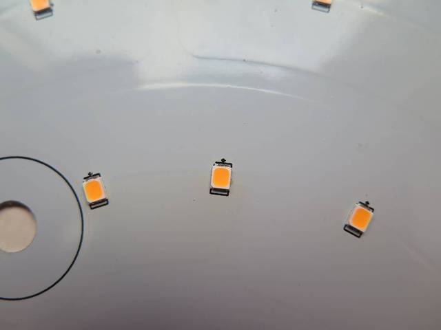

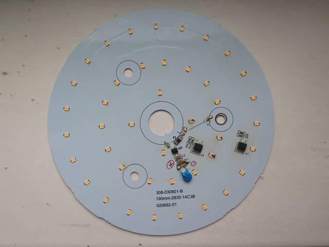

Ich suche passenden Ersatz für die LED's eines Deckenfluters. Das 230V-Panel hat 20W und liefert insgesamt 1600 lumen. Jeweils drei LED sind parallel zu einer Gruppe verschaltet. 14 dieser Dreier-Gruppen sind insgesamt in Serie geschaltet. Eine Dreier-Gruppe ist aktuell defekt, weshalb die gesamte Lampe nicht mehr funktioniert. An meinem Labornetzgerät fangen die Dreier-Gruppen bei ca. 15V DC an zu leuchten (bzw. Glimmen). Die einzelnen LED haben die Maße ca. 2x3 mm (Type 2835 ?). Gesucht werden Quellen für Ersatz-LED oder auch Ersatz für das gesamte Panel, da ja nicht auszuschließen ist, dass andere LED ebenfalls kurz vor dem Ableben stehen ... ![]()
