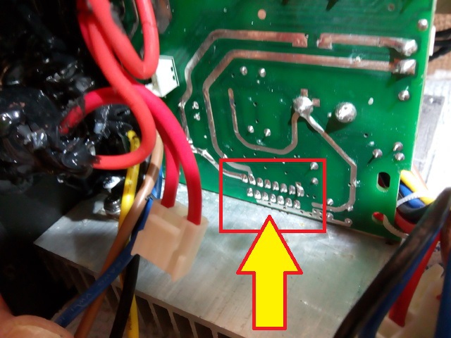

Hier ist eine Stelle mit 15 Lötstellen. Die passt genau zum verlinkten Bauteil. Und .. findet man das auf der Oberseite der Platine angeschraubt an den Kühlkörper?
Heco_15pin

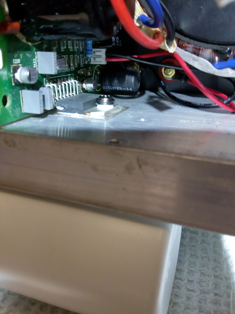

Golum_39
#57 erstellt: 13. Sep 2023, 09:21
Habe ich gefunden.
IMG_20230913_091328
Detailaufnahmen werden vermutlich schwierig da vieles verklebt ist.

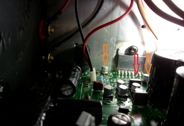

#63 erstellt: 14. Sep 2023, 12:38
LM4766T
Sind da einige SMD-Elkos ausgelaufen oder was ist das für eine braune Grütze?
Der schwarze Fleck an einer Lötstelle des LM ist nur eine optische Täuschung oder ....?
[Beitrag von Rabia_sorda am 14. Sep 2023, 12:40 bearbeitet]

Rabia_sorda
#66 erstellt: 15. Sep 2023, 17:43
Orange = Elko - Grütze
Rot = schwarze Lötstelle (Pin 11)
Unbenannt
Pin 11 ist übrigens "Mute B".
[Beitrag von Rabia_sorda am 15. Sep 2023, 17:48 bearbeitet]

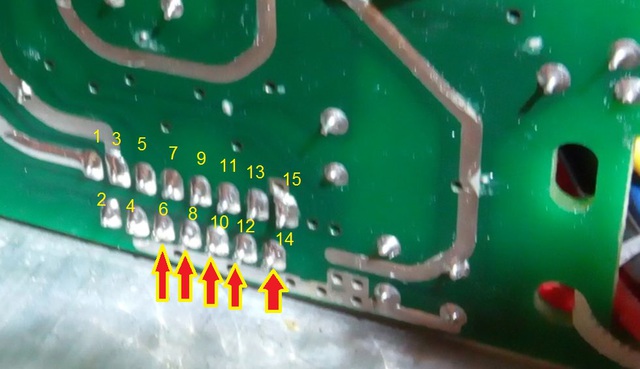

Zunächst eine Frage: in der Grafik (Photo) habe ich Pfeile eingezeichnet. Bestehen dort Lötverbindungen zwischen der unteren Leiterbahn und den Lötpunkten? Wenn ja, welche?
LM_Modul_Test
Hier ein Vorschlag für risikolose Messungen.
Alle Messungen ohne Netzspannung!
Es gelten die Messpunkte der Grafik (Photo).
Zunächst muss geprüft werden, dass die Elkos leer sind:
Multimeter: schwarze Buchse COM und rote Buchse V Messbereich 0..20 VDC
schwarze Messspitze an 4 und rote Messspitze an 2
schwarze Messspitze an 4 und rote Messspitze an 15
Sollwerte 0 V
Falls der Sollwert höher ist, den Wert posten und vor weiteren Messungen die Antwort abwarten.
Bei einem Stereo-Verstärker sind (fast) alle Pins doppelt vorhanden, weshalb man die beiden Kanäle miteinander vergleichen kann. Deutliche Unterschiede sprechen für den Defekt eines Kanals. Deshalb werden im Folgenden die zu vergleichenden Paare (---> jede Zeile = zwei Messungen) gemessen.
Multimeter Schwarz: COM Rot: Ohm Messbereich zunächst 0..2kOhm ggf. anpassen/variieren.
Messpunkte-Paare:
5 - 6 vergleichen mit 10 - 11 (bedeutet: schwarz an 5 und rot an 6: Messwert? danach schwarz an 10 und rot an 11: Messwert?)
2 - 8 vergleichen mit 15 - 13
2 - 7 vergleichen mit 15 - 12
2 - 3 vergleichen mit 15 - 1
4 - 1 vergleichen mit 4 - 3
Die 10 Messwerte paarweise notieren und hier mitteilen.

Golum_39
#68 erstellt: 18. Sep 2023, 12:36
Kann ich nicht genau beurteilen, kann man da was überprüfen?
Dabei handelt es sich um den Klebstoff der vermutlich heiss geworden ist und auf der Hauptplatine über die Leiterbahnen verlaufen ist.
Hatte ich schon in Post 50 darauf hingewiesen.
