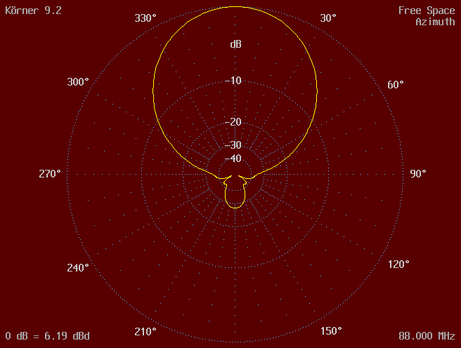

Radiowaves war schneller. Nochmal zum Thema: unabhängig von den Feldstärkeangaben; ich glaube schon, dass der Unterschied zwischen einem Ringdipol (-2db gegenüber gestr. Dipol) und einer 5Element Antenne (+7dB) eine deutliche Verbesserung bringen sollte, da der Empfang des TEs ja nicht dauerhaft durch störendes Rauschen beeinträchtigt ist. Voraussetzung ist natürlich, dass sich die Antenne dort auch ohne Probleme installieren lässt. Vielleicht noch zur Präzisierung, wann ein Antennenverstärker sinnvoll ist: - Bei langen Antennenleitungen, so ab 25m. Natürlich abhängig vom Kabeltyp. Dazu ist es aber unbedingt erforderlich, den AV so nahe wie möglich an die Antenne zu bringen. - Wenn die Rauschzahl des AV deutlich geringer als die der Vorstufe des UKW-Tuners ist. Und natürlich auch, wenn beides zutrifft. Grüße - Manfred |

Frohser Berg kommt bei Dir unter einem Winkel von 180°, also exakt aus Süden. Belzig kommt unter einem Winkel von 87°, also exakt aus Osten. Dazwischen sind 90°, das liegt sehr genau in der Nullstelle einer Yagi-Antenne. Von der 5-Element Antennenland-Antenne habe ich keine Rechnungen hier und auch keine Maße. Sie erinnert mich sehr an die WBS205 von Wittenberg (Firmenname, nicht Ortsname!), die könnte beinahe die gleichen Maße haben. Schau Dir mal von der Körner 9.2 (die große von Antennenland) das Richtdiagramm an: http://www.ham-radio.com/k6sti/korn92.htm http://www.ham-radio.com/k6sti/92c.gifDas ist die "Empfangsstärke", von oben auf die Antenne geschaut. Du siehst die Hauptkeule in Hauptrichtung und dann hinten noch paar "side lobes", die sich durch die Resonanzbedingungen der Konstruktion ergeben. Bei dieser auf maximale Rückdämpfung gezüchteten Antenne (Peter Körner ist Spezialist für exzellente UKW-Antennen) sind die rückwärtigen Nebenkeulen 30 dB und mehr schwächer als die Hauptkeule (jeder konzentrische Kreis ist 10 dB weniger). Dein Runddipol hätte etwa -2 dBd, das wäre ein Kreis knapp außerhalb des -10dB-Kreises. Habe das mal grob eingezeichnet, ist für jede Frequenz etwas anders, da die Skalierung der Originalgrafik bei jeder Frequenz anders ist (der Berührungspunkt des Hauptkeulenmaximums am äußeren Kreis ist immer auf den Gewinn bei der jeweiligen Frequenz normiert). Für 91.0 (nahe MDR Info) sieht das dann so aus: ![]() Du hast also nach vorn in Hauptrichtung deutlich besseren Empfang (Gewinn) verglichen mit dem Ringdipol, aber seitlich und auch nach hinten brichts weg - unter 90°, wie bei Dir der Winkel zwischen Belzig und Frohser Berg ist, ist die Körner etwa 30 dB "schlechter" - und das ist Absicht, es ist ja eine Richtantenne. Innerhalb des grün markierten Sektors wäre der Empfang mit dieser Körner nach vorne mindestens so gut wie mit Ringdipol. Das sind gerade mal etwa +/- 50°. Die kleine Antennenland 5-Element hat nun eine andere Charakteristik, die ich nicht kenne. Die Verluste unter 90° können aber ähnlich groß sein. Bei 90° seitlich ists normalerweise am stärksten unterdrückt. MDR Info dürfte da nur noch im Rauschen zu erhaschen sein.
