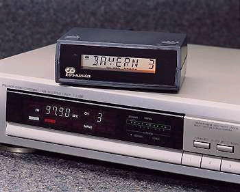

RDS wurde erst 1988 eingeführt. Versuchssendungen gabs ab 1984. Anfangs gabs nur Autoradios mit RDS. Die ersten Heimtuner mit RDS kamen erst Anfang der 90er auf den Markt. Aus der Zeit stammen auch die externen RDS-Dekoder. So etwas gabs von Conrad (2 Versionen: 1 zum Einbau, Abgriff des Signals intern am der MPX. Die andere Version war extern und hat sich das Signal aus den Tonausgängen gefischt (da sind bei fast allen Tunern Reste des MPX-Signals vorhanden, weshalb Tapedecks auch einen MPX-Filter haben.). Hier ein Bild der externen Version: ![]() Von Westfalia Technica gabs auch einen externen RDS-Dekoder: Auch ELV und Elektor haben diverse RDS-Bausätze in den Zeitschriften vorgestellt. Grüße Roman |
