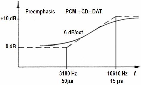

Die Preemphasis sieht so aus: http://www.sengpielaudio.com/PCMPreemphasis.gif
Das Spiegelbild macht demnach relevante Absenkung schon ab etwa 3 kHz und kommt bei 11 kHz auf etwa 8 dB. Siehe auch meine bunte Grafik oben.

Da bei UKW die Höhen bis weit über 10 dB angehoben werden (50 µs Preemphasis), werden sie schnell für den Spitzenhub des FM-Signals relevant. Hochtonreiches Material muß deshalb entweder generell niedriger ausgesteuert werden oder man klopft (Optimod, Omnia) das Signal mit einem Limiter platt, nachdem man vorübergehend innerhalb des Soundprozessors die Emphasis angewendet hat, also sich für die Arbeit im Soundprozessor schonmal das Signalspektrum generiert hat, das auch am UKW-Sender angewendet würde. Der bei den Kulturwellen eingesetzte Audioprozessor d07 von Jünger aus Ostberlin machts anders: er zieht blitzschnell, wenn zuviel Hochtonenergie kommt, einen Tiefpaß in Richtung niedrigere Frequenzen, kappt also kurzzeitig die allerhöchsten Höhen, statt sich an der Dynamik zu vegreifen. Das ist alles sehr dezent und nur im direkten Vergleich wirklich deutlich wahrzunehmen, es hat nichts mit dem verzerrten Wummersound der Popwellen zu tun und leise Stellen werden auch nicht nach einigen Sekunden brutal angehoben (AGC). Dennoch ist die AC3-Spur hier auch im Stereomodus noch einen Tacken besser als die MP2-Spur, da sie dieses UKW-Processing nicht enthält. Hier ein Beispiel von BR Klassik:
