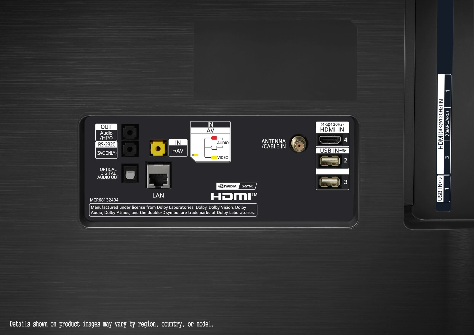

Hi Leute,
ich wollte eben meinen Denon X1600H und meinen LG CX per eARC verbinden, nur leider erhalte ich keinen Ton.
Ich hab mal alle Einstellungen am Denon, am LG und am Apple TV (falls das notwendig ist) fotografiert. Warum erhalte ich keinen Ton?
Außerdem betreibe ich nur ein 2.0 Setup. Muss ich dafür irgendwas umstellen (Bitstream, PCM etc.), um bestes Stereo zu erhalten?
Besten Dank schonmal für eure Hilfe.

Dem (e) ARC kann man keinem HDMI Eingang zuweisen, wie soll das denn gehen?
FlowRecords
#7 erstellt: 29. Okt 2020, 17:28
Das passiert automatisch, TV Audio wird bei Anschluss eines eARC-TVs automatisch auf eARC gestellt und HDMI mit X ausgegraut.
Hab jetzt alle Geräte nochmal vom Strom getrennt, anderes Kabel verwendet (ebenfalls High Speed mit Ethernet), aber Ton bekomme ich keinen.

Fangen wir mal ganz vorne an.
Bist du dir sicher dass der Denon im richtigen HDMI-Port, also dem (e)ARC fähigen, von deinem Fernseher sitzt? Bei den LG CX Modellen müsste das der HDMI-2 sein klick, da würde ich aber einen Blick auf die Rückseite bzw. ins Handbuch werfen.
FlowRecords
#18 erstellt: 30. Okt 2020, 00:06
Jup, ist an der richtigen stelle. Wurde auch sofort automatisch erkannt und Simplink und eARC aktiviert.

#23 erstellt: 09. Apr 2021, 23:16
Habe den Denon x1600H und LG CX, und habe so gelöst:
HDMI 2 benutzt, und eArc ausgeschaltet.
Digital Sound: Passthrough (https://www.youtube.com/watch?v=dbOrKuTd5gw)
Jetzt läuft alles.

Patu91
#32 erstellt: 09. Jun 2021, 19:57
CX > eARC > AVR
Möglichst gutes HDMI 2.1 kabel benutzen und am AVR den richtigen Eingang wählen und dann sollte es klappen.
DeichKing
Neuling
#33 erstellt: 09. Jun 2021, 20:06
DANKE 11
Alles klar,
habe es gefunden am Fernseher HDMI 2
und eine EArc fähiges Kabel
Grüße
