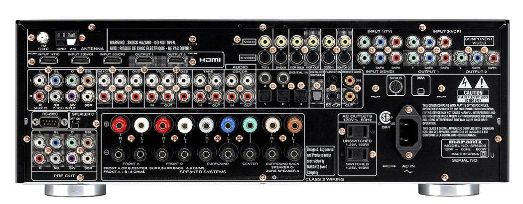

#330 erstellt: 14. Jan 2010, 19:08
Hi ich spiele mit dem Gedanken mir diese Reciever zu kaufen. Hat jemand erfahrungen mit Elac´s und diesem Reciever?
Und nen Aktiven Subwoofer kann man selbstversändlich auch anschließen oder? denn auf diesem Bild sehe ich nix: (oder bin ich blind? ich glaub ich bin blind.:D )
http://www.hometheat...antz-sr6003-fig2.jpg
Angehört hab ich ihn auch schon, aber leider nicht mit Elac Lautsprechern und ich hab mal gelese, dass Marantz und Elac zusammen nicht die beste Kombi seien sollen.
Wu
#331 erstellt: 14. Jan 2010, 19:15
Links unten im Block "Pre Out" ist der Subwooferausgang.
Warum sollten Marantz und ELAC nicht zusammenpassen, wer erzählt denn sowas? Das ist ziemlicher Unsinn, insbesondere in so allgemeiner Form. Welche ELACs schweben Dir denn vor?
