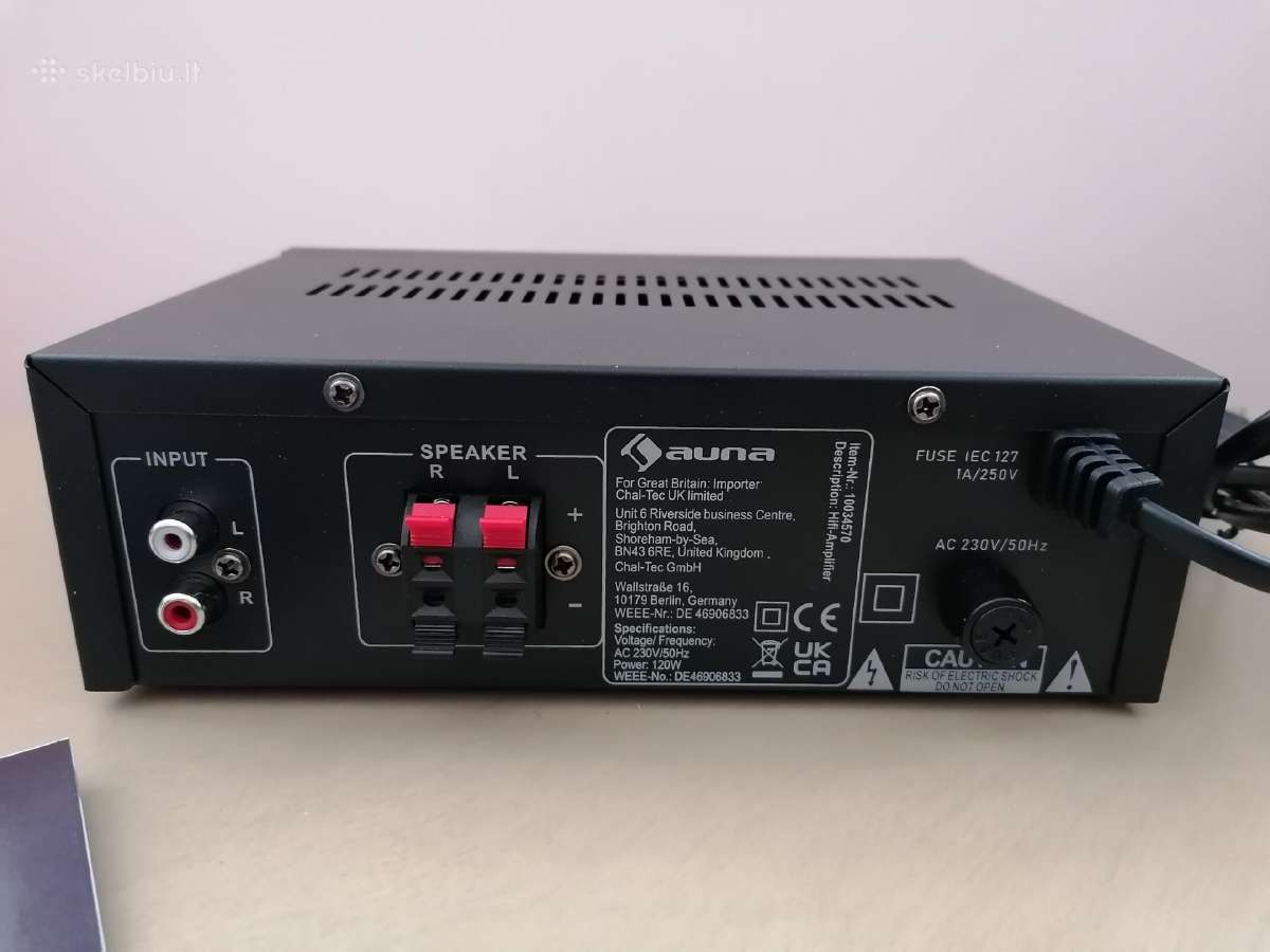

Simon94315
Schaut ab und zu mal vorbei |
#5
erstellt: 05. Feb 2023, 23:42
Das ist mein Stereo vertärker https://skelbiu-img....su-bluetooth-usb.jpg daran sind meine bass shaker mit lautsprecherkabel verbunden Kleine Skizze: |
BoeserOdy
Stammgast |
#6
erstellt: 06. Feb 2023, 00:17
Die Verkabelung habe ich schon verstanden. Davon ab, ob der Auna für Bass-Shaker geeignet ist ? |
Simon94315
#7
erstellt: 06. Feb 2023, 10:04
Ich hatte die basshaker mit dem auna damals schon genutzt über aux. |
